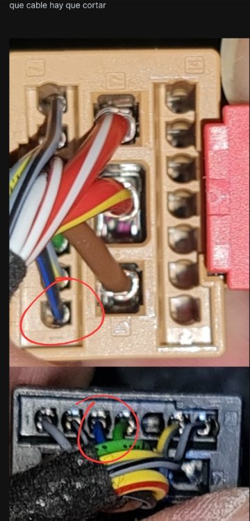

El problema es q debes ponerlo mirando hacia la derecha el extensor si lo pones al revés puedes cargarte la fusilera porque entrar creo q entra pero la corriente estaría al revés El fusible con el número que lo puedas leer osea q no esté boca abajo y el extensor al robacorriente hacia la derecha

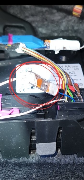

Aquí ven el wago de 3.. El 1 y el 3 es el mismo cable blanco del mechero En el medio es negro no se nota mucho pero es mi extensión dinámica de la central y listo todo funciona perfecto
Bueno no lo tengo instalado Porq ya es tarde no se ve nada y hace frío cuando tenga tiempo hago la movida del cable Resumiendo de los 3 cables del mechero del aire acondicionado.. Tome el del medio el blanco y lo corte en 2 bien a mi estilo destructor.. Tome un wago de 3.. Puse los 2 blancos y ahí obvio están unidos y me quedo una punta libre.. Conecte el del dinámico así de forma de prueba de test desde el maletero lo saque largo con una extensión y lo puse entrando por la puerta tipo aspiradora de mano y lo metí en el tercer hueco y puse contacto puse balizas y guiños y todo dinámico

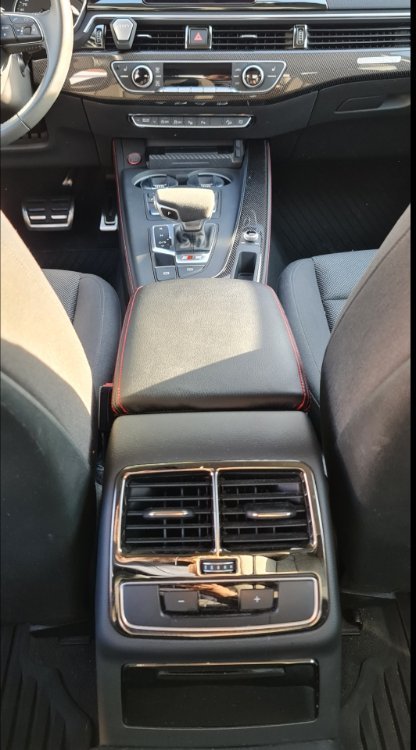

Hola.. A modo rápido desconecté el aire de atrás osea quite las rejillas yo llevo tri zona y abajo rengo un cenicero y un mechero plegables pero quitando las rejillas ya veo pos cables aquí mi consulta La foto de ustedes mostrando el mechero del baúl mostraban 2 cables y lo unían al blanco Yo aquí tengo 3 cables. Es lo mismo!? Un saludo y gracias
Tiene pinta que ese si.. Yo vivo en alemania de España no tengo idea pero te ayudo viendo y este que me muestras tiene pinta q si..
Desmontar Cenicero y Mechero Trasero
Hernán Diego responde a Hernán Diego de discusión en Mecánica Audi A4 B9
Luego en casa ataco a los cables a ver cual me da dinámico y cual no Era el blanco dicen ustedes? En el ejemplo que lo hablaron eran 2 cables yo acá tengo 3 es lo mismo? -
