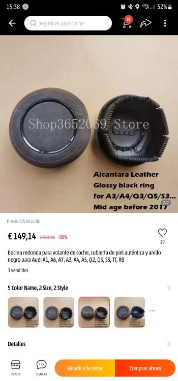

Por eso la compre y por eso lo muestro aquí en alemania ñaa venden a ese dinero que dices -
