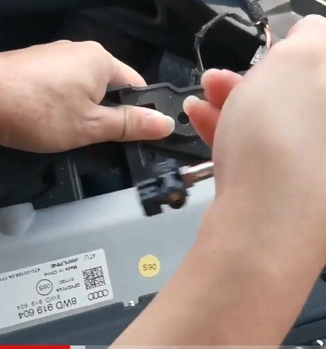

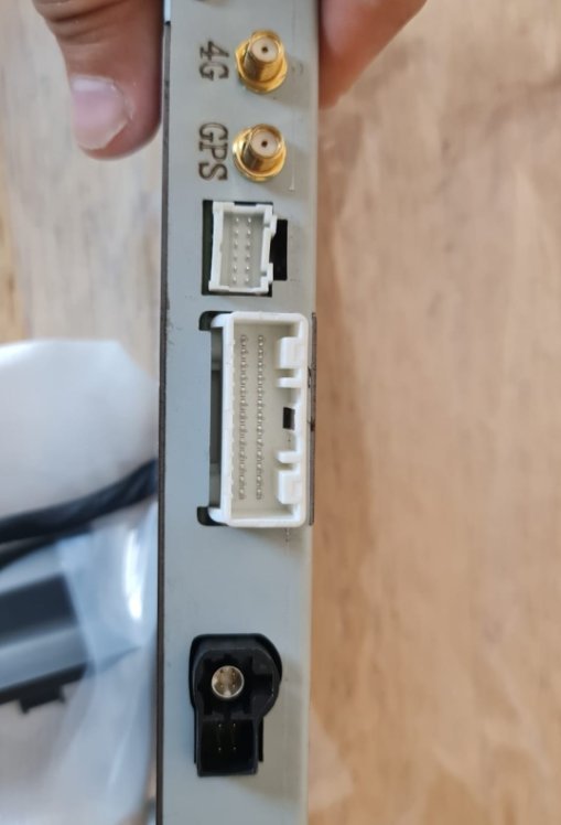

El auto trae del techo un fakra hembra entonces Mi cable es Cable 1 Fakra macho a sma macho Cable 2 Sma hembra a 2 sma machos Cable 3 Sma hembra a 2 sma machos Cable 4 Sma hembra a fakra hembra Cable 5 y 6 son solo dos alargues para no quedarte corto Ambos son Sma hembra a sma macho Todo esto unido da mi cable
Hola si.. Estás pantallas traen 2 cables que terminan en unas antenas que las deberías colocar en en parabrisas o escondidas..YO NO LAS HE USADO Cero.. Están en su caja Aquí un comentario antes de decir como lo hice.. Yo sin mirar compre el splitter que uso pedro y mi pantalla tiene 2 terminales distintos y por ende ese cable no me sirvió. Lo que hice fue pensar de cero y armarme mi propio cable de punta a punta Lo que hice fue.. Del techo viene un cable fakra entonces mi cable comienza con fakra y la otra parte la fui llevando con distintos cables para ir logrando las puntas que a mi me sirvan hasta lograr que todo quede conectado pero siempre partiendo de una sola coneccion Aquí el diagrama y el cable que hice yo el cual consta de 6 cables que van transformando las puntas y las bifurcan. Aclaro que no hay pérdida de nada todo a tope en señal

Muchas gracias aun tengo detalles por pulir pero son mínimos y de estética pero lo interesante de mi instalación y creo que nadie lo ha hecho es que desde la antena tiburón repartí GPS al auto GPS a la pantalla y 4g a la pantalla y todo a tope de señal El cable lo diseñe yo y es así -
