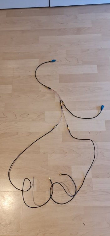

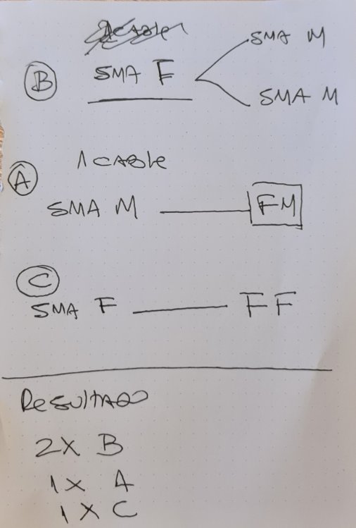

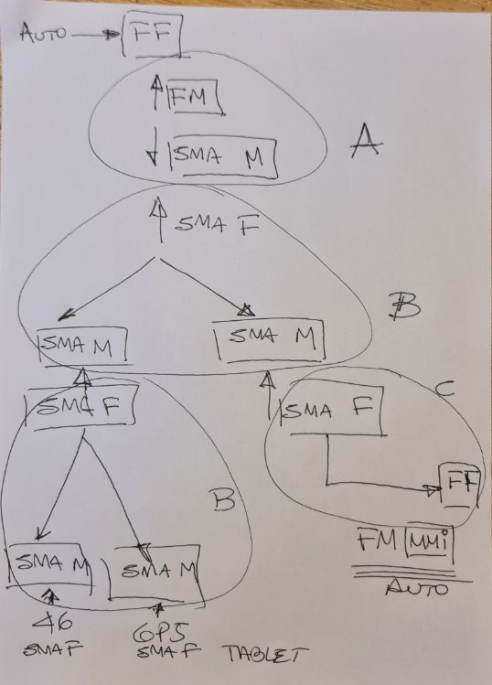

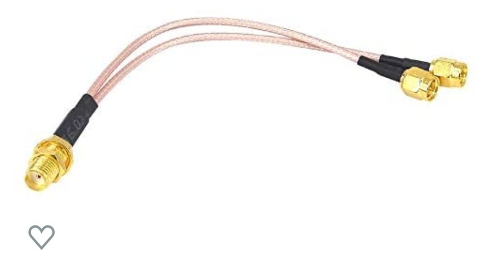

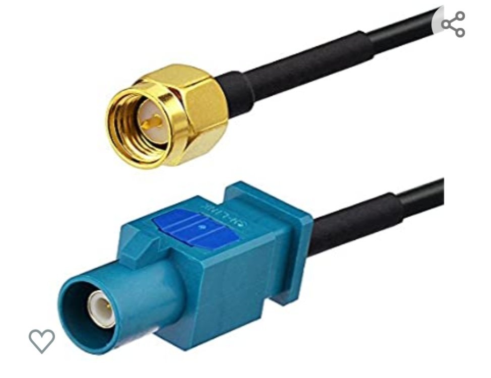

Me olvide de comentar q le puse un chip de Vodafone y listo el tema Internet y con 4g a tope osea el cable funciona genial Les recomiendo dividir en 3 el asunto y nada de usar las antenas chinas directo al techo y me lo agradecerán

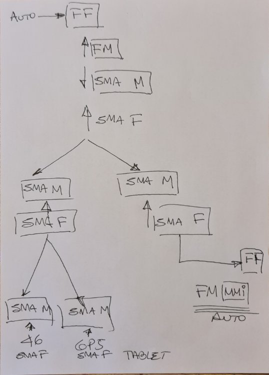

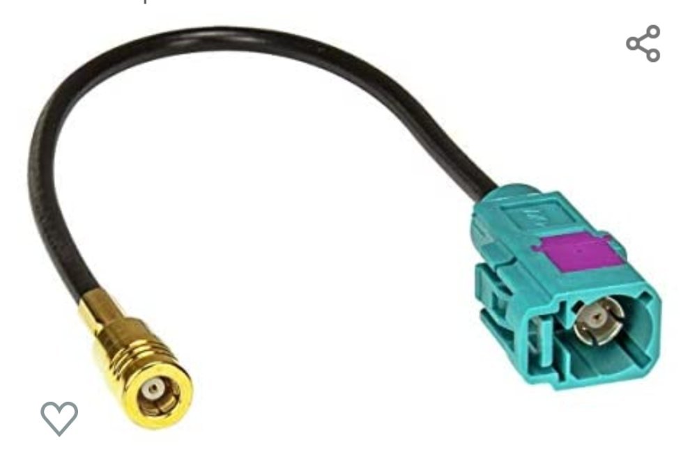

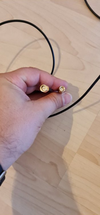

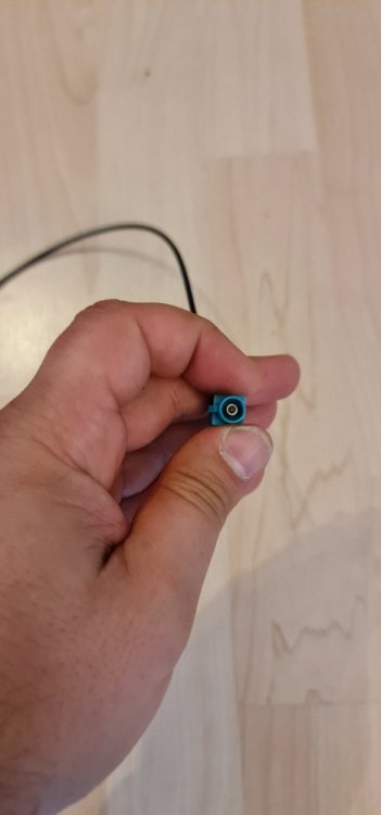

Buenas noches recién cargue un poco el móvil porque hoy tuve un día agitado y no pude ni volver a entrar Primero gracias a todos y a @Pedrod100por ser tan buena persona en serio pocas veces me tope con un chico tan amable y simple en el buen sentido.. Mil gracias pedro y lo sabes. Como saben ando con poco tiempo porque me estoy mudando y tuvimos un bebe hace 1 mes lo cual mi mujer aprovecha para ordenarme absolutamente todo y con otro indio de 8 con sus cumpleaños de amigos ando que parezco un taxi Hoy me tome 4 o 5 horas para hacer lo de la pantalla y el resultado es muy positivo a nivel instalación a nivel configuración gracias a Pedro y otros chicos de aquí del foro pude dejarla funcional obviamente con eso ya estoy satisfecho porque no tuve tiempo de jugar y configurar ni de instalar nada.. Como primera cosa cuento mi instalación.. Bastante simple nada del otro planeta lo que si agrego a lo que todos hicieron No use ningún cable de antena de nada solo el del techo Le di GPS y 4G a la pantalla y le di GPS al auto osea al mmi de la guantera con mi cable lo cual hace que desde la antena de tiburón reparta a 3 bocas funciono y a tope todo. Eso como novedad. Luego por las dudas deje sueltos los cables de 4G Y GPS con sus antenas dentro de la instalación PERO sin conectar para no tener que desarmar todo nuevamente y como están con cinta no habrá grillos ni nada y como no están conectados ni molestan. Luego viene la cuestión... Primera impresión te quieres tirar abajo del auto luego de 4 horas y que nada funcione a tu gusto ahí del suicidio te salvan los compañeros que con su experiencia te hacen ver que es solo configuración y no instalación Osea luego de instalar tómense una cerveza y no prueben nada luego calmados entran al menú oculto mi password es 6666666 y ahí al ir configurando todo el sonido las puertas la cámara el auto en si toma vida nuevamente y eso que solo puede tocar 1 hora y con pedro guiándome y dándome ideas y ahí mi alma volvió al cuerpo Muy aconsejable poner estas pantallas te un plus muy grande más por lo que uno pagó por ellas yo conseguí una como saben por menos de 400 euros en alibaba y es de 12,5 pulgadas Volvió Google earth
