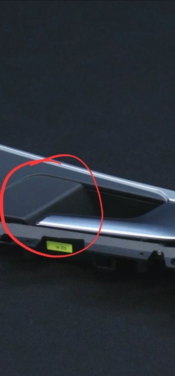

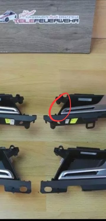

La manija va con 3 o 4 tornillos al panel de la puerta una vez liberado esos tornillos del panel se quita el conjunto armado de plafon y manija Luego como verán la manija va encastrada al plafon por 1 sola grampa y dos pequeños orificios que sirven de guía para lograr algo que siempre vi en audi que es lograr EMPOTRAMIENTO de la manera más económica y simple posible.. Eso es pura ingeniería y bueno como es lo mio yo muy contento de ver y siempre aprender sistemas y modalidades Para el que no lo sepa.. Todo objeto se puede sujetar de varios puntos si se arranca con 1 solo punto este será giratorio etc cuando lo sujetamos de 2 este será móvil y si lo sujetamos de 3 este ya no se moverá más y a eso se lo denomina empotrado. Obvio se puede usar 400 grampas y quedara fijo a más no poder pero cada ítem y gramo de plástico cuesta dinero por ende el ingenio hace que se trate de usar la menor cantidad de material para lograr el mismo objetivo que es pues que no se mueva y esté fijo por eso las grampas son huecas para que con ese perfil se economice plástico Me fui por las ramas.. Así es como se quitan las manijas de los plafones y como se podrían quitar las tiras leds de los plafones Yo recomiendo que si se rompe una tira Led se compre ya armado un plafon entero y usado están a buen precio y se ahorran tiempo y la posibilidad de volver a romper la tira Led ya que ahí se debería trabajar muy despacio y tirando lo justo y necesario y aun así siempre hay riesgo de rotura En cuanto pueda cumplo más pedidos un abrazo gente -

Buen día tengo varias promesas sin cumplir por falta de tiempo pero so menos comienzo con una El compañero @amrt Necesitaba saber el tema de los plafones y las manijas Primero voy a informar que si se puede quitar la tira Led del plafon yo había dicho que no pero hoy me rectifico porque como en casa tengo varios estuve viendo la manera y aquí muestro como Va a presión y muy delicadamente se debe ir insertando algo muy fino en mi caso con un cuchillo extra fino y de punta lo logre separar luego es ir delicadamente tirando con cuidado hasta separar -

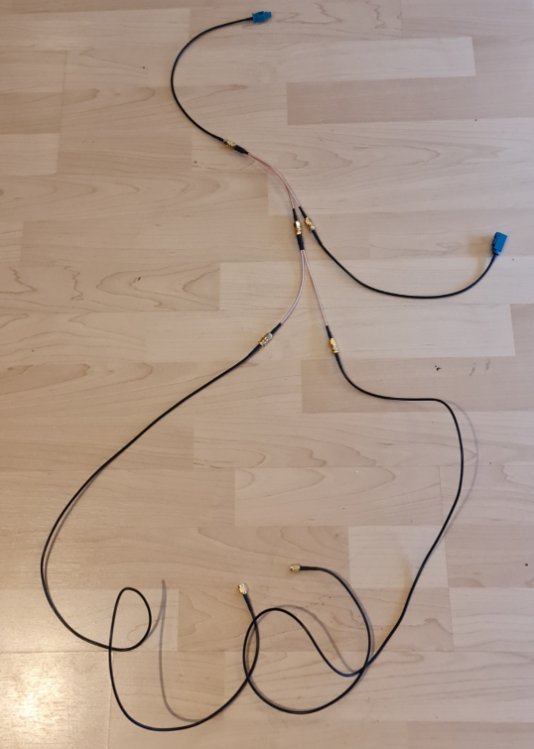

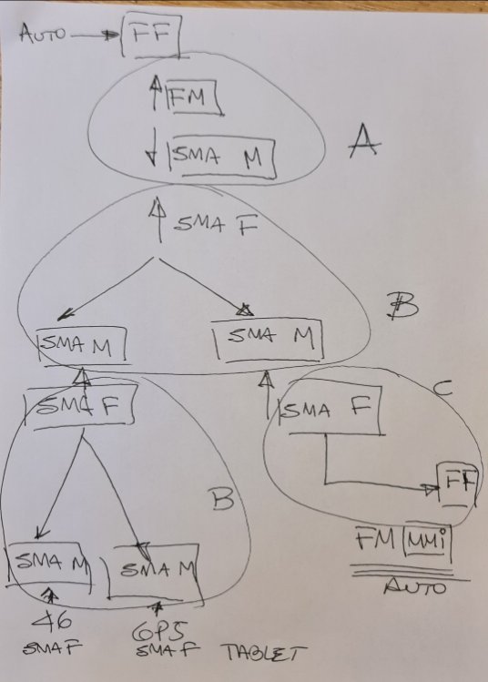

Aquí los enlaces de Amazon https://www.amazon.de/dp/B07YXP1JP1/ref=cm_sw_r_apan_glt_i_XYSK47APQWYWPFA1YGYA?_encoding=UTF8&psc=1 https://www.amazon.de/dp/B07YXPCHPH/ref=cm_sw_r_apan_glt_i_K4K41YGG8E9JPTDE8650?_encoding=UTF8&psc=1 De este serían 2 https://www.amazon.de/dp/B086JB79HT/ref=cm_sw_r_apan_glt_i_YN12NX9H7S6J469TAFGX?_encoding=UTF8&psc=1 Y estos 2 últimos son alargues para no quedarte corto https://www.amazon.de/dp/B086JBJKXP/ref=cm_sw_r_apan_glt_i_S1ZB5HVTWRF7KDWTQJP7?_encoding=UTF8&psc=1 Cualquier duda me consultan esos links son de Amazon alemania pero pueden ver los cables en cuestión y mientras sean los mismos los pueden comprar donde deseen yo los compre en Amazon y los pague bastante más que AliExpress pero le llegaron en 24 horas y los necesitaba ya
Si ningún problema.. Mi pregunta seria Que tomas tiene tu pantalla? La de pedro usa por ejemplo fakra en la parte trasera y la mía sma.. De esta forma la constelación tendría que variar Pero todas nacen del mismo cable que es fakra que es el tiburón del techo.

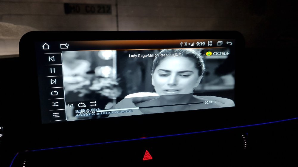

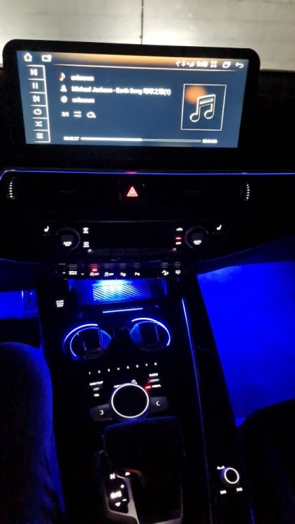

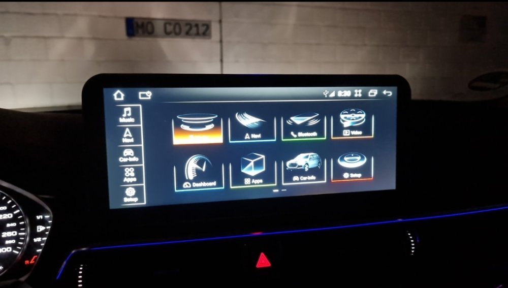

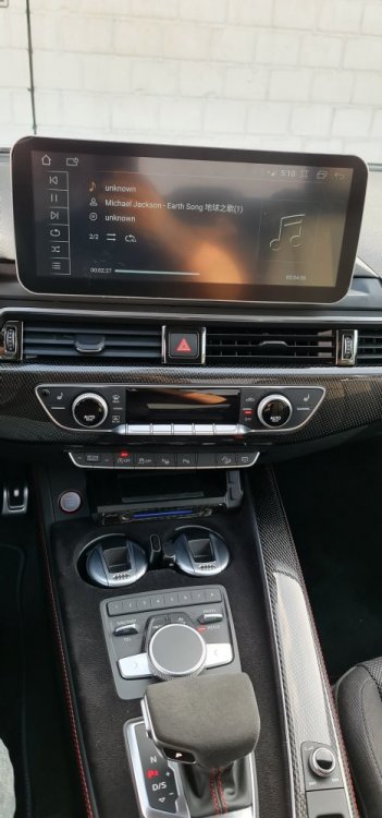

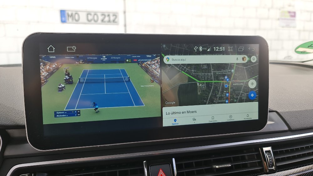

Bueno ya pasado 2 días de instalada les comento mi experiencia. Yo no soy de andar tocando constantemente las configuraciones del auto osea si tengo el pre sense en pronto no ando poniendo en tarde luego pronto y dudando constantemente una vez que el auto esta a punto caramelo como decía mi abuela el resto es música GPS llamadas por teléfono y búsquedas de lugares.. Música.. Gana la pantalla si se usa en Bluetooth (mi opinión ya que por aux aunque es mejor q el auto en si no es lo mejor) mantiene la información en el fis de los nombres etc como siempre pero al tener spotify que controla remoto es una combinación que no tiene punto de comparación y lo manejas touch y con ruleta una pasada GPS.. Bueno la pantalla lo aniquila al auto en todos los sentidos aquí es su punto más fuerte y es día y noche Búsqueda y aplicaciones gana la pantalla obviamente y es un infinito de posibilidades Llamadas gana audi y su mmi ya que aunque se mantiene la versión anterior esto es un sistema nativo y la única forma de vencerlo sería usando Skype para que sea nativo en android. Aquí gana el mmi y de lejos Conclusión una vez ya configurado el auto a tu gusto poner la pantalla es el paso a seguir y el auto rejuvenece los años que llevas con el Obvio fue mi punto de vista y para gusto los colores puedo hacer más críticas a la pantalla y también haría críticas al mmi y audi pero en eso están iguales siempre hay algo para criticar
