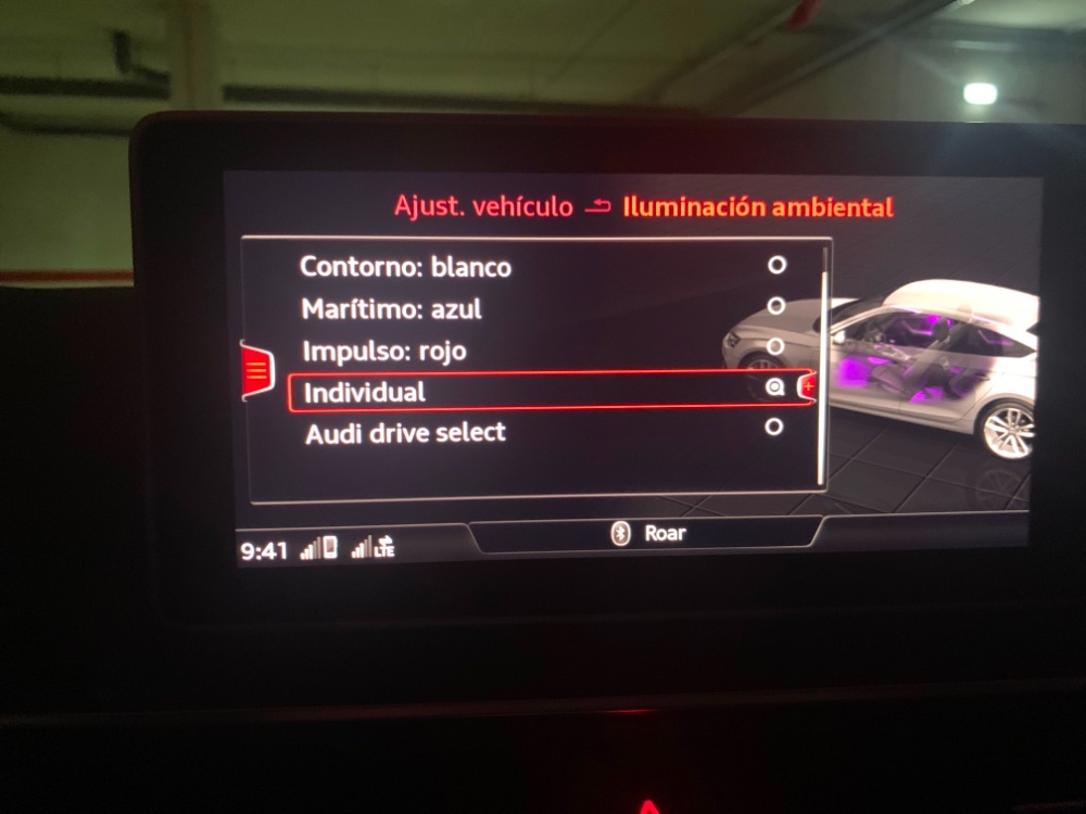

¿Has comprobado que no tengas el paquete plus? (tampoco había mucha diferencia de precio) Fíjate que en el modo individual, si le das al joystick hacia la derecha, te va ha dejar configurarlo. Te lo digo porque yo me volví loco hasta que di con ello. Lo mismo no he entendido bien la pregunta y no tiene nada que ver esto... Un saludo. -
