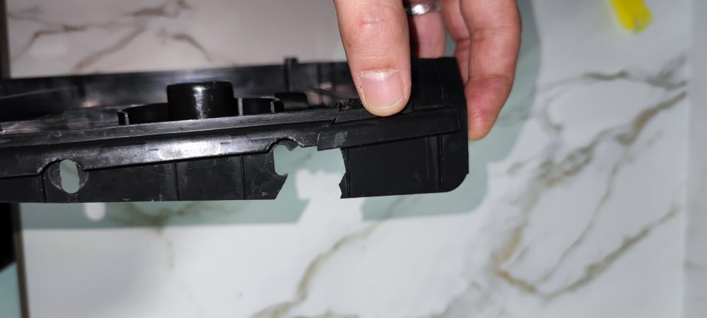

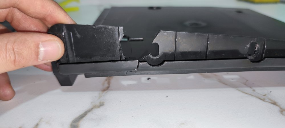

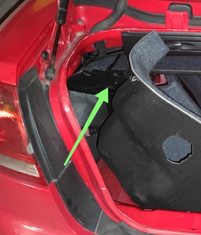

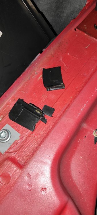

Referencia despiece complicadísimo
Hirustion responde a Hirustion de discusión en Audi A4 B6/B7 (2002-2008)
Creo que es la 3 no la 16!. Muchas gracias de antemano compissss -

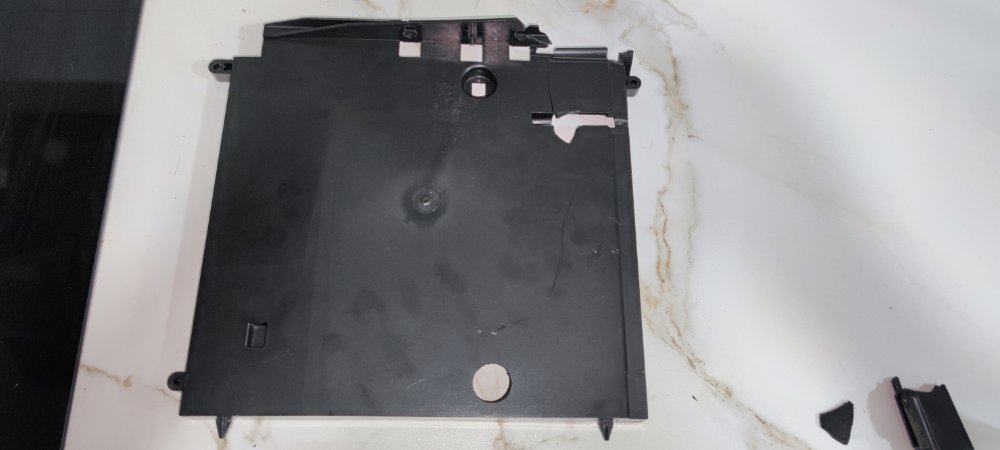

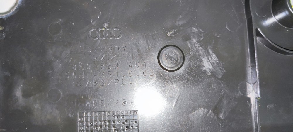

Bueno, ya he desmontado la pieza y he visto el número de referencia de la que se me ha partido, ahora toca buscar. Os digo la ref por si me echáis una mano a ver si entre todos la encontramos xk he estado mirando un poco pero no lo encuentro claro.. 8H0 863 491 50HF-351.0.03 -

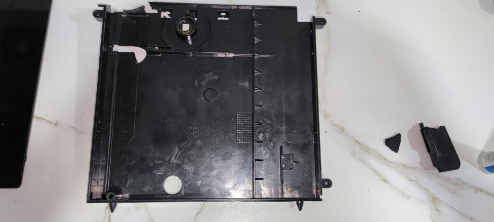

Aupiiiiii premio!!! Es la 16!!!!!! Muchísimas gracias! Eres un grande! Y gracias a todos los demás por las contestaciones sois geniales. De verdad muchísimas gracias -

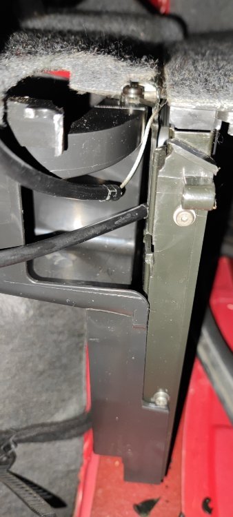

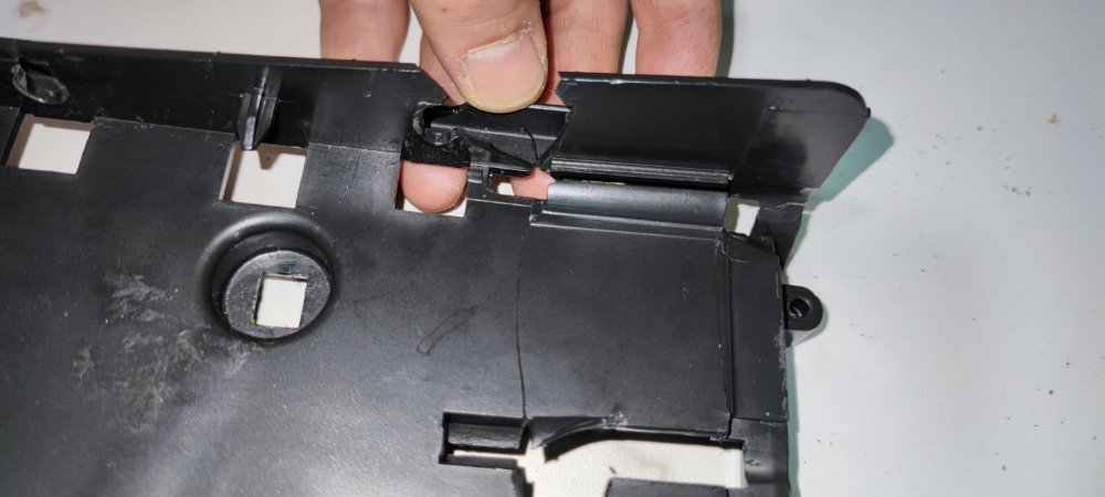

Perdón chicos que tenéis razón no he especificado, es un A4 b7 cabrio del 2006 es el lateral donde va la corredera que levanta y baja la tapa del maletero para tener más o menos maletero y para abrir o cerrar la capota, donde va el cable guía que tensa para subir o bajar la bandeja -
	Hola! Me estoy volviendo loco buscando una pieza que tampoco sé cómo nombrarla del todo, a ver si alguien me puede ayudar con el nombre técnico de esta pieza. Se me ha roto una pieza que guía el cable trenzado que tensa la bandeja rígida del maletero para poder subir y bajar y abrir o cerrar la capota. Adjunto fotografías. A ver si me podéis ayudar incluso si sabéis dónde encontrarlo.... Muchas gracias. Saludos
