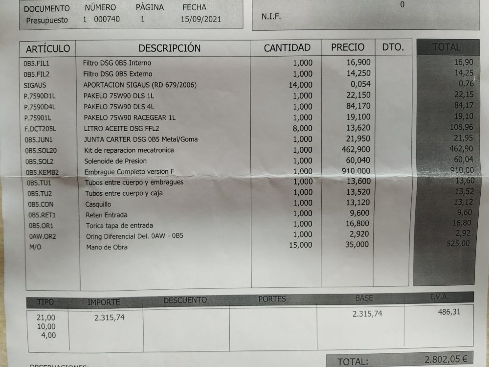

Hola es un taller especializado, esta en Almeria, paso foto del presupuesto para que veas al detalle todo, ayer abri un hilo referente al cambio del aceite del diferencial pues aqui en el presupuesto veo que me ha incluido tambien aceite del diferencial y algunas cosillas mas de diferenciales, lo que no me cuadra es que llevo 14 litros de aceite, hoy lo he llamado para ver si es que se habia confundido ya que la caja de cambios lleva solo 7 litros y me ha dicho la chica de la oficina ( No el mecanico), que al desmontar embragues y toda la caja de cambios hay otros aceites que se sustituyen(la verdad no estoy del todo seguro, se me figuran muchos litros de aceite yo creo que el aceite de la mecatronica es el mismo que llevamos en la caja de cambios donde van todos los engranajes) me ha dicho la chica que son aceites diferentes, la verdad no lo se, cuando hable con el mecanico le dire que me explique donde va tanto aceite y si se ha colado pues son 100€ menos. Tambien me comento que los embragues son nuevos originales de audi(los pide en Alemania la misma casa que se los fabrican a Audi) no es un Kit de repacion de embragues como hacen algunos talleres. Si estas interesado en el taller te lo paso por privado. Un saludo -
