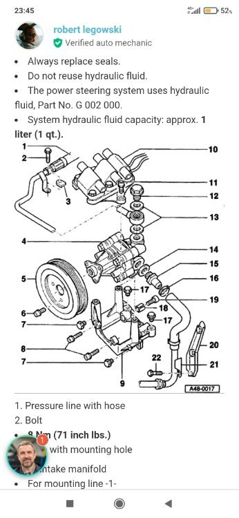

Gracias! En mecánica general también lo publiqué y me dieron también la solución de mirar etka online... Además después de buscar horas y horas, di con un croquis muy bueno y se ve que la bomba está ubicada justo debajo de la bobina
Ya lo localicé! Está justo debajo de la bobina. Encontré un enlace con un buen croquis luego, más abajo te ponía los pasos a seguir. Pero por lo que he visto en mi coche, voy a tener que desmontar el frontal... Que en verdad no vendría mal, ya que tengo que hacerle una limpieza y purgado del circuito de refrigeración y cambiar el depósito del refrigerante, que tiene dos poros en la parte superior y pierde mínimamente... miraré lo del etka online aver si lo encuentro por el movil. muchas gracias
Hola a todos! Tengo un 2.8 V6. Alguien tiene un croquis, brico o parecido que me sirva de orientación para cambiar la bomba? Un saludo
Buenos días a todos! Tengo un A4 B5 2.8 V6 y tengo que cambiarle la bomba de dirección. ¿Alguien tiene un croquis, brico o lo que sea que me sirva de orientación para cambiar la bomba? Muchas gracias y un saludo
