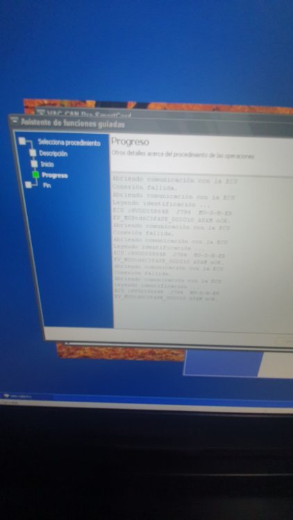

  6. Si entro en el módulo 5f puedo leer códigos de error etc. No puedo "cargar" el archivo .zds
  7. Señores he echo la instalación y me sale un error al subir el archivo al mmi en las funciones guiadas. Compre un vagcanpro chino y me estoy tirando los pelos hasta instale una máquina virtual Xp ya nose que hacer mas. Alguien me puede pasar el .zds? Creo que el tengo esta mal o algo. Si alguien lo puede hacerme en remoto o lo que sea también estaría agradecido... Saludos.
