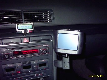

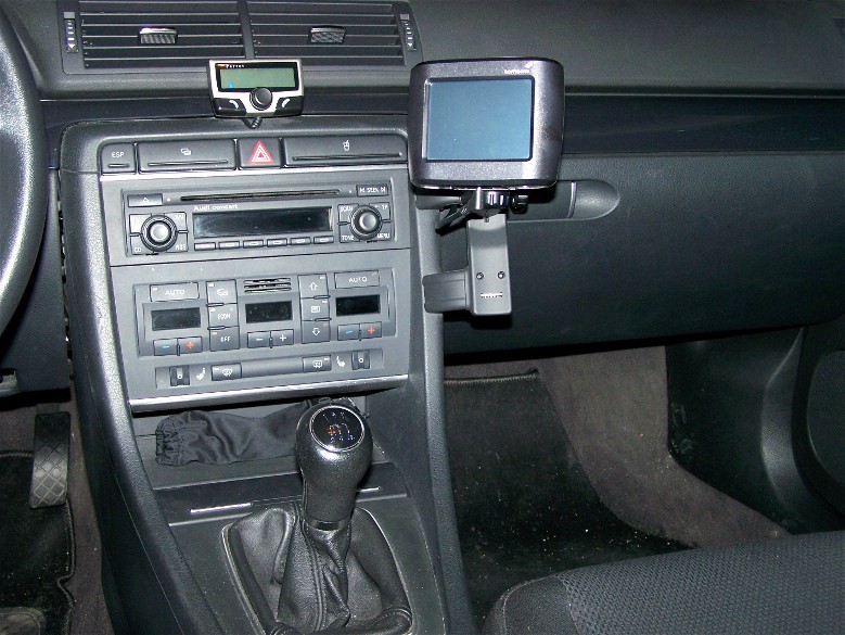

Pues yo tambien lo tengo encima del interuptor de emergencia pero sin subirlo muy arriba para no desviar nada de aire de la salidas del clima, y tambiem pienso que es el mejor sitio donde lo ves mejor quien llama y cuando tienes que tocarlo para algo sin retirar la vista de la carretera aunque esto ya depende de cada uno porque me imagino que hay gente con mas pericia que otra pero eso como todo con los años se va perdiendo. Respecto al micro lo llevo justo encima de la parte del conductor pegado a la parte izquierda del parasol,y en mi caso lo tenia en una escenic lo quitamos y lo puse sin mas problemas al concert pero esto tambien depende de cada uno,si no como bien dicen por hay cuesta colocarlo unos 60 0 58 euros segun donde lo pongas, y el precio del parrot 3100 yo ya lo he visto por 140 euros en pamplona que no es la ciudad donde puedas comprar mas barato de españa

GRACIAS por lo de buen trabajo para no ser profesional la verdad que no esta mal, te comento la pantalla estaba de un principio al lado de la pantalla del parrot que aparece en las fotos pero luego pense que estaria mejor hay por la unica cuestion que cuando metes la marcha atras lo primero que se hace esmirar por el espejo retrovisor `para bien ver si hay una persona o biene algun vehiculo porque aunque se tenga sensores de aparcamiento yo siempre recomiendo mirar antes de hacer la maniobra y ASI veo mejor los datos de la pantalla sin tener que retirar la vista del espejo. PD:lo del cable tenias razon y lo he ocultado bastante mas aunque se ve un poco pero en ese sitio no creas que queda mal del todo . SALUDOS -

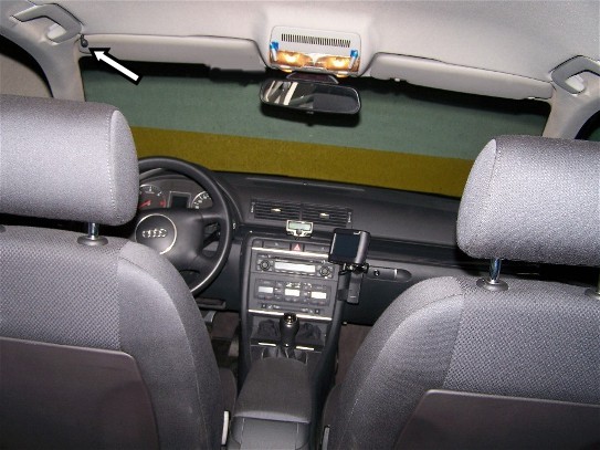

A ver el cable que va de la pantalla a la centralita se ve de donde sale y lo llevo por el interior por dentro de la junta del pasa aguas de las puertas hasta el pasa aguas izquierdo de arriba y por el techo entre la luna hasta el espejo no se si te a quedado claro. Los sensores te viene con la broca ojo de buey mides y haces los agujeros despues por el interior debajo del parachoques llevas los cables hasta la esquina del piloto derecho de atras y desmontas el intermitente que no tiene mas que un tornillo y por una goma donde pasa todo el grueso de intermitentes pasa el de los sensores y el de la toma de corriente de la centralita que esta ubicada donde ya he mencionado antes y se ve en la foto hay que hacer un pequeño agujero con una broca para madera para poder pasalos cables de la centralita hasta el intermitente y en el intermitente con ayuda de un polimetro buscas el cable que va alimentando la bombilla de marcha atras y lo pinchas con un terminal grapa que venden en cualquier ferreteria que se precie o en leroy merlin y ya esta cuando metes la marcha atras se activa y empieza a funcionar. Ya intentare dejaros unas fotos colgadas para mañana de donde va los cables de la pantalla y de los sensores hasta el intermitente. SALUDOS -

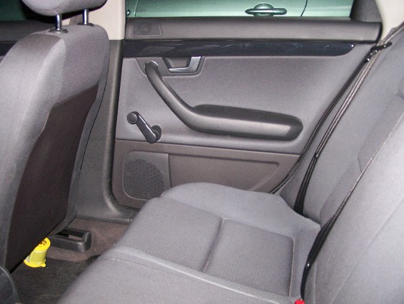

<_< HE AQUI LA CAGADA DE LAS VENTANILLAS HAA Y NO MENOS IMPORTANTE LA DEL VOLANTE EN UN MARAVILLOSO TAPIZADO DE PLASTICO QUE NI LOS DE LOS AUTO DE CHOQUE <_<
