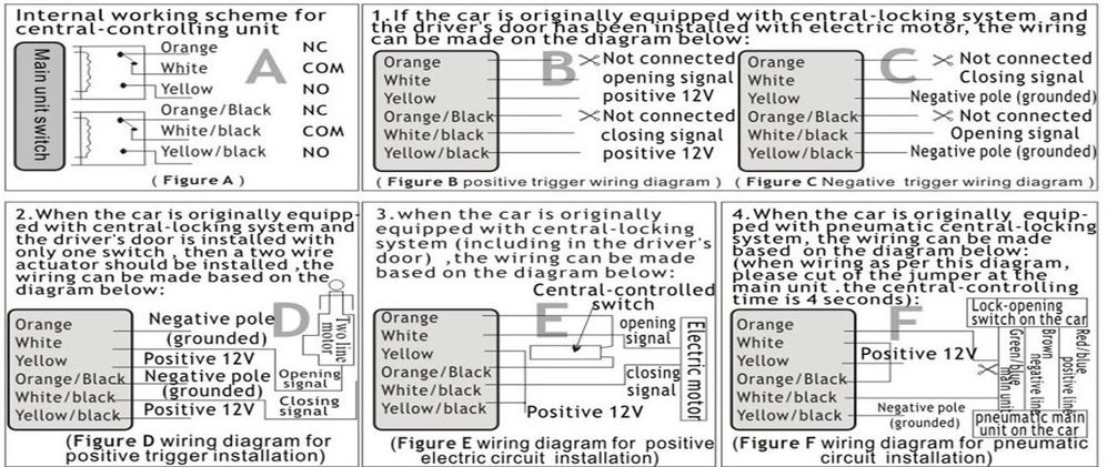

solucionadooooo. bueno jugando a prueba y error he podido conectarlo, y solo me ha costado quedarme dos veces sin batería, eso no es naaaa. bueno este modulo de cierre de aliexpress cuenta con dos relés uno para cerrar y otro para abrir. y cinco esquemas de montaje dependiendo del coche que son figura B por positivo , figura C por negativo , figura D directo al motor , figura E al botón interior , figura F neumática. Bien empezamos con el relé de cerrar cables lisos naranja , blanco , amarillo. Nos centramos en la figura C el cable naranja no se conecta (podéis quitarlo así no molesta) cable amarillo a negativo y el cable blanco que es el de señal conectado a la centralita puerta conductor (J386) pin B1 cable azul/blanco , de esta manera podéis tener el seguro safe , volumétricos y alarma. ahora el relé de abrir cables dobles naranja/negro , blanco/negro , amarillo/negro. Nos centramos en la figura D vamos a conectarlo. naranja/negro a negativo (masa) cable amarillo/negro a positivo (12 voltios) y el cable blanco/negro que es el de señal a la centralita puerta conductor (J386) pin B13 cable verde ( este cable es el que sale de la J386 al motor de abrir . lo único malo que al conectarlo así deberemos cablear todas las puerta para que abran. pero en mi caso ya gozo de mando. espero sirva de ayuda. Y ahora toca lucha por el sensor G201 que marca avería y luego a instalar el BT original

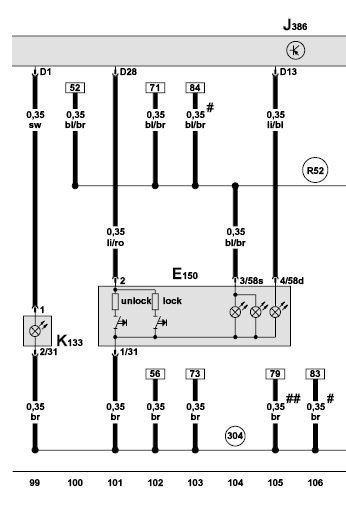

pues nada sigo dando palos de ciego , al final la cerradura esta bien este coche cuando abres con la llave solo abres esa puerta disponiendo de 15 segundos para meterla llave en el bombín y así desactivar la alarma. he comprado un mando he leido mucho de como programarlo pero no es original y no consigo casarlo. estoy pensando en comprar un kit de cierre, pero estoy mas perdido que la 1. quiero montarlo sobre el interruptor interior, ese interruptor va con 4 cables dos para las bombillas y dos para abrir y cerrar , uno es cable marrón (br) y el otro ( lila/rojo) que es el que va a la centralita de la puerta,por favor me podeis decir como conectarlo estoy atascado en este punto. muchas gracias

Pues nada vengo dela audi , me dicen que mi cerradura lo que queda de ella que es original , y que una nueva ya con revision hecha son 242 lerucos mas iva. que es extraño lo que les digo que hay que meter el coche al taller revisar pines mangueras y historias. coclusion movere el cable del pin 4 que es donde esta y deveria funcionar al pin 6 que es el que meda salida el micro, ya contare si el coche se ha quemado o consigo que funcione.
ya he averiguado algo , me ha perdido mas , estoy con una manguera del desguace y mi cerradura vieja. según elsawin pin 4 cable gris/amarillo va a la centralita conector B5. el cable esta en sus pines pero pin 4 de la cerradura es el que maneja el resbalón para la iluminaria , y el pin 5 de la cerradura que seria el que maneja el micro interruptor de apertura cierre esta vacío. señores llevo toda la tarde mirando pines de manguera contrastando con elsawin y la cerradura. DIRIA O LAS MANGUERAS ESTAN MAL O LAS CERRADURAS ESTAN MAL. por favor hacer la prueba si vuestro coche abre todas las puertas abriendo con la llave , y sobre todo por favor postearlo , muchas gracias
hola sigo con mis palos de ciego , estuve estudiando los cables del cierre con elsawin , he intentado comprender como funcionaba la cerradura , llegue a pensar asta en un cable cortado. pues bien con la cerradura vieja la que he quitado y una manguera que cogi del desguace he estado haciendo pruebas . cuando le doy a cerrar efectivamente cierro el circuito y se supone que la centralita cierra todo el coche . asta ahí genial . pero el cable de apertura no cierra el circuito por eso no abre. la ayuda que necesito por favor es que un compañero , en su coche abra con la llave, tiene que ser con la llave , y me diga si solo le abre la puerta del conductor o todo el coche , todo esto es porque el microcontacto de apertura lo acciona el resbalón de la puerta , con esta prueba podría decir si la cerradura que me han dado esta bien o mal . muchas gracias y perdonar por el tocho

HOLA , el corto esta en el cableado , use dos agujas una por conector de las de coser , un cable largo que llegue desde la consola central al maletero , una punta del cable a la aguja del conector del mando , la otra punta del cable a un cable del polimetro , el otro cable del polimetro , a la segunda aguja la que esta en el conector de la unidad de mando , si el cable esta bien tiene que pitar posicion de los cables mando unidad de maqndo color cable pin 1 10 azul / blanco 2 9 marron / amarillo 3 8 gris / amarillo 4 19 azul / verde este era mi problema 5 20 azul / amarillo 6 11 azul / lila 10 18 azul / rojo -
