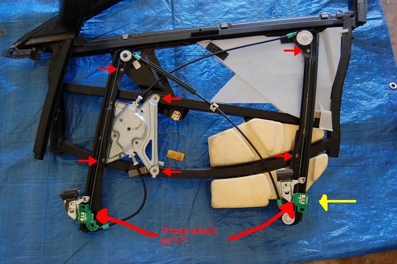

  12. Por cierto, lo que busco es la referencia de esa pieza verde que señala la flecha amarilla.

  14. Te lo agradeceré eternamente. Estoy casi seguro de que es "una" de las piezas por el comportamiento del elevalunas. Tira de uno de los lados del cristal y del otro lo hago yo con la mano ;-) porque actua el sistema de seguridad y lo detiene. Gracias
  15. Hola Me acabo de instalar el ETKA y he intentado buscar la pieza pero creo que necesitaré un poco de práctica para encontrar algo. Este es el post que mas información me ha dado para resolver este tema. Lástima que sea de un A6 http://www.audisport-iberica.com/foro/inde...=69410&st=0 Si encuentras algo házmelo saber. Gracias por la atención.
  16. La pieza que sujeta el cristal al mecanismo del elevalunas. Creo que son dos, y son las que empujan el cristal hacia arriba. La verdad, el cristal baja de maravilla, pero subir ya es otra cosa ;-)
  17. Hola a todos Me ha pasado lo que a muchos de vosotros con la fantástica pieza de plastico del elevalunas delantero. Veo que muchos teneis el software para conocer las referencias. Tengo todos los posts para realizar yo mismo el brico pero....mi pregunta es la siguiente. Tengo un a4 avant, b5, del 11/99 y me gustaría tener la referencia de la dichosa pieza (puerta delantera derecha) para pedirla directamente en el concesionario. Muchas gracias por la información :clap1: :drool: . Estoy aprendiendo muchísimo con este foro.
