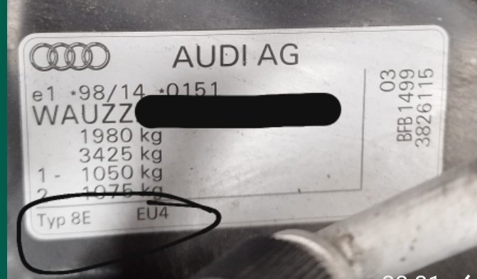

	Fijate si tu coche lleva una pegatina entre la luna y el filtro de aire pegada a la chapa como la que muestro. Si es euro 4 te lo pone ahi comoEU4 fijate en el circulo que resalto. Si hablaste por wassap con Audi españa y te han dicho que no es euro 4 no tienes nada que hacer, al menos que yo sepa. A mi me acaban de enviar el certificado porque ya desde Audi España me lo confirmaron por wassap. Luego me pude en contacto con un concesionario Audi y el procedimiento que siguieron fue el siguiente, me pidieron documentación del coche y personal para poder confirmar con la marca si al coche le corresponde homologación euro4, cuando lo confirmaron yo ya lo sabia pero es logico que ellos se cercioren. Despues de confirmarmelo les hice un ingreso a cuenta del concesionario y hoy mismo me llego por email el documento certificado de que es euro4. Os recomiendo mirar precios en varios concesionarios, hay mucha diferencia de precios de uno a otro. En mi caso me salio por 109 con iva en uno de Madrid pero alguno de Cantabria me llego a pedir 180 sin especificar si era o no con iva. En unos dias me toca ITV así que aprovecharé para que en la misma, presentando el certificado oficial de Audi, se me refleje en la ficha técnica la homologación de emisiones que le corresponde por industria y no la que trafico a determinado por fecha de matriculación. Despues de eso me tocara solicitar la nueva pegatina para que me pasen de la B a la C. El mio es un a4 1.8t gasolina del 2002 y en principio solo me daban la B.

	Gracias por la información. Aprovechare que tengo que pedirles el certificado de homologación de emisiones para pedirles esto tambien.
	Según informe de autoficha soy el octavo propietario, el coche no me viene con los manuales y no tengo la pegatina que viene con los codigos la configuracion del coche, una como la de la imagen ¿Sabéis si se puede conseguir en algún sitio esa información? Me vendría muy bien
	Tras pedir información en varios concesionarios audi de que cuesta el certificado he de decir que me han dado distintos presupuestos. Elas barato recibido es desde 109 euros con IVA otro de 120 mas iva y otro de 180nsin especificar si es con o sin IVA. En mi opinión es vergonzoso tener que pagar por algo que audi ya tubo que certificar en su día y que no reflejo en la ficha de nuestros vehiculos pero que encima haya tal disparidad de precios entre concesionarios por un papel que ellos mismos reciben de Audi es para hacerselo mirar. Si alguien sabe de algun lugar mas barato o quiere saber donde localice el precio mas barato de los dados que me lo comunique. No sé si se puede hacer publico en el canal

	A mi me han atendido desde audi wassap y dando unos datos personales y matricula del coche me han dicho que le corresponde el euro IV. Luego hay que encontrar un audi que de buenos precios porque la tarifa difiere de uno a otro. Yo mirare en Toledo y alguno de Madrid sur y os paso precios
