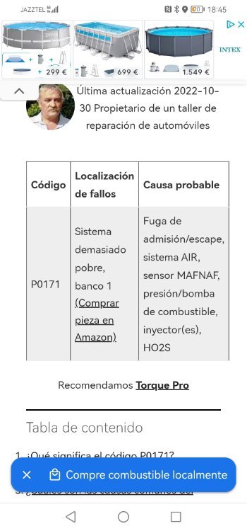

Buenas foreros de audi, tengo un audi a4 b6 1.8turbo quattro 2001 motor AVJ de 150cv, me salio este código de avería P0171 system too learn, y desde entonces le cuesta arrancar en frio, en caliente algo menos pero también, esto de un día para otro, cuando arranca el coche va bien aunque con el aire puesto las RPM BASCULAN, y la presión de turbo a bajado de soplar 0.5 picos de 0.7 bares a soplar. 0.3,0.4 bares, entonces borro el código y el coche sopla bien a 0.5 0.7bares y mientras suben las Rpm va dando tirones hasta que vuelve a limitarse el turbo, y al tiempo en varios km sale la luz motor indicando este código comentado antes, Nose por donde tirarle no hay fugas, ni roturas de manguito, y lo único nose si cambiar la bomba de depósito combustible porque sea que este fallando y no de los 4 bares para el arranque y después circulando este fallando, inyectores no son filtro combustible es nuevo, nose por donde más tirarle. ALGUNA Idea un saludo gente.

El g62 es de temperatura, pero a Milá temperatura me marca correctamente en ningún mo. E to a variado, y que manguito estaba roto? De vacio cuál... A mi me arranca bien en caliente pero en frio le tengo que dar dos arrancadas ala llave para qe arranque. Es raro y no tengo vagcom ta me carguen to, el único código de avería que me marca es el P0171 es el de la foto y me limita hasta la presión de turbo incluso, en cuanto lo borro va bien hasta hacer unos kilómetros y otra vez, igual..

Buenos días foreros de audi, mi audi motor AVJ a4 b6 1.8t de 150cv quattro de 2001, para empezar le cuesta arrancar en frio hasta el tercer giro de llave no me arranca eso de un día para otro, después en caliente va perfecto, el código de avería que me da es el P0171, a alguno le a dado? Le borro código y el coche va bien hasta que quiero darle chicha y se bien a bajo, hasta a veces se me apaga tirando marcha a atrás o algo y no es que se cale ni nada se apaga, por este fallo hasta la presión de turbo me varía de soplar 0.5,0.6 bares a soplar 0.3 y no pasar de ahí, que opináis e revisado y no hay fugas ni nada de nada. Ahí os dejo el código de avería, repito los tirones los da al darle caña al coche para que suba rpm circulando, y en frio le cuesta arrancar, en caliente arranca bien, a raíz de esta avería la presión de turbo se queda a 0.3bares,cuando borro el código se sube a 0.5,0.6bares como antes, hasta que vuelve a fallar, me da también fallo de sondas porque llevo downpipe pero antes también me daba pero el coche iba bien, es solo borrando dicho código P0171, el coche vuelve a ir bien hasta que vuelve a fallar, a alguno le a pasado un saludo... -
A se me olvidó subir la foto del código y lo que marca, cuando círculo y acelero o en autovia quiero adelantar a veces da tirones y la presión de turbo se queda en 0.3 y algo bares le borro el código de avería cuando aparece la luz motor y la presión se va a 0.5,0.6bares, entonces yo opto por la bomba aforador y o el regulador de presión gasolina, porque los inyectores están bien tienen resistencia todos por igual, y bobinas y bujías se cambiaron hace un par de días, llevo downpipe y los sensores lambda me dan fallo cada X kilómetros, y se enciende luz motor pero el coche iba igual. Sabríais decirme más o menos de donde puede venir esa avería? Un saludo
