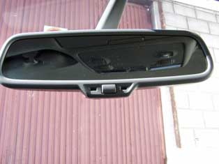

tengo entendido que si tienes sensor de luz y espejo antideslumbramientos deberia tener tambien sensor de lluvia? pues eso si lo tengo con no funciona o tengo que activarlo con el vag-com el sensor de luvia

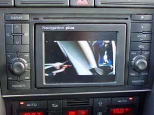

buenas yo lo compre hara un mes el mio es el rns d no corte nigun cable lo puse en la misma clavija esa que parece un euroconector lo habri y en el mismo abujero de la ficha inserte los cables, una cosa que nadie hadicho y yo e comprobado es que poniendole un adadtador con dos salidas jack estereo podemos utilizar indistintamente el mado a distancia o los controles del navegador -
mas fotos como veis cosume poco poquisimo en carretera co el clima a tope y des pues del paseo lo arropo para que no se mes resfrie
pues eso muchas gracias al foro y a los foreros en especial a, TXISPIS si cuya ayuda no me hubiera atrevido a cortar el cable gala y ver el video en movimiento al igual que soldar los cables en el cambus high y low para poder manejar el dvd desde el navegador,gracias a, AJEDREJ por suministrarme unos de los mejores interfaces multimedia para mi navegador con la opcion de poder manejarlo desde el navi plus o el mando a distancia y aguantarme por lo torpe que he sido a la hora de comprar, gracias a, por suministrarme el cable wagon que aun no se bien para que sirve pero que seguro que lo averiguare,gracias a,TODOS los foreros por poner sus dudas y problemas para que seles pueda ayudar y otros puedan aprender.Bueno me llamo antonio y soy de sevilla y este es mi niño lo adopte con dos añitos por que otros padres no lo querian, se llama A4 1.9 TDI 130CV 6V MEJOR FOTOS
