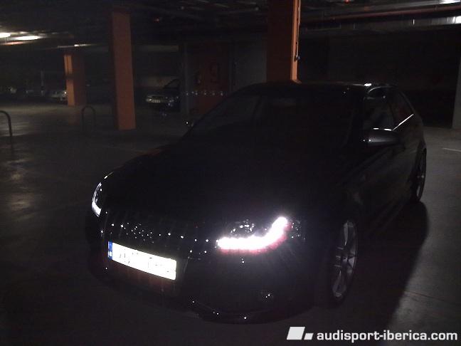

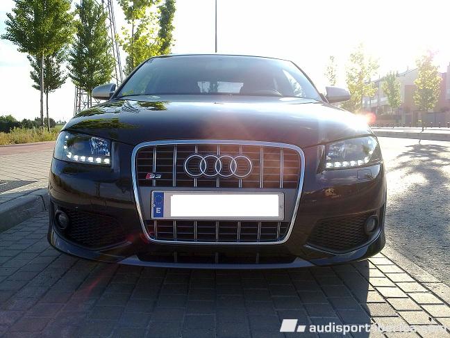

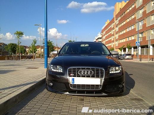

Me alegro os gusten. Rafa, el mismo conmutador llevo, yo tampoco llevo drl, de hecho yo creo que son para los que no tienen como es nuestro caso, habría que preguntar. Efectivamente nada mas arrancar con el conmutador en 0, se encienden los leds a plena potencia, tienes que arrancar el coche, no vale darle solo media vuelta al contacto porque no se encienden,en este momento cuando arrancas hacen su función de luz diurna con los pilotos apagados y la matrícula apagada. En el momento que das a luz de posición, los leds bajan la intensidad a la mitad diría yo, como los los dayline vamos, y cuando pasas a cruce siguen los leds igual, a la mitad de intensidad.... En cuanto pasas a cero otra vez, vuelven a ponerse a tope de intensidad, esto sucede cuando apagas las luces claro, y si a continuación cortas el contacto con la llave, los leds siguen encendidos a plena potancia, (con el coche parado), hasta que no cierras el coche con el mando, una vez cerrado el coche permanecen encendidos unos diez segundos, luego se apagan. Si al parar el coche permaneciendo los leds encendidos a plena potencia, NO cierras el coche con el mando, siguen los leds encendidos todavía mas tiempo que si cerraras con llave, aunque finalemente se terminaría apagando, eso si después cierra el coche jejej. Un poco lío la explicación, pero son varias condiciones las que se dan.....Lo que no he probado a sido para el coche con las luces de posición o cruce encendidas, en este caso con los leds a baja intensidad, no se si volverían a dar mas luz los leds o se quedaría a baja intensidad, creo que será esto último... Cualquier duda aquí estamos -

Fin de la sesión fotográfica de leds, espero haya resuelto muchas dudas, estoy contento con el resutado Ahora unas cuantas mas para el album, ya que me pongo a darle al play, me liao me liao jejejejej -

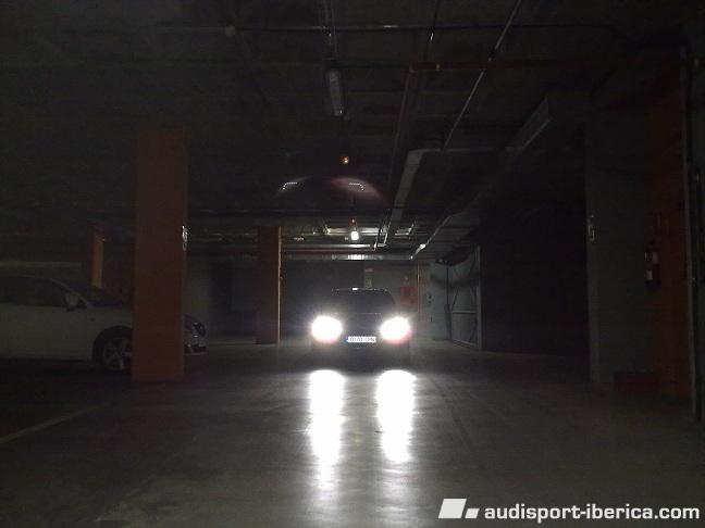

En el garaje, aquí te tienes que poner gafas de sol y todo anda! no me había dado cuenta en el reflejo que se forma encima del coche..... -
