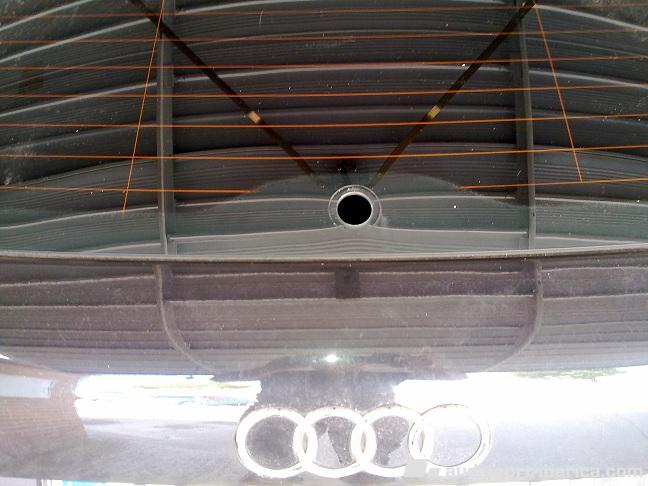

Una vez todo fuera solo quedaría buscar un tapón de goma con la medida adecuada y tapar el agujero de cristal....(de venta en Norauto por lo que he oído), dicen que valen los tapones de las antenas, es cuestión de preguntar. -

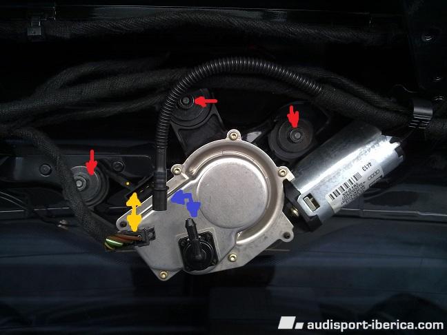

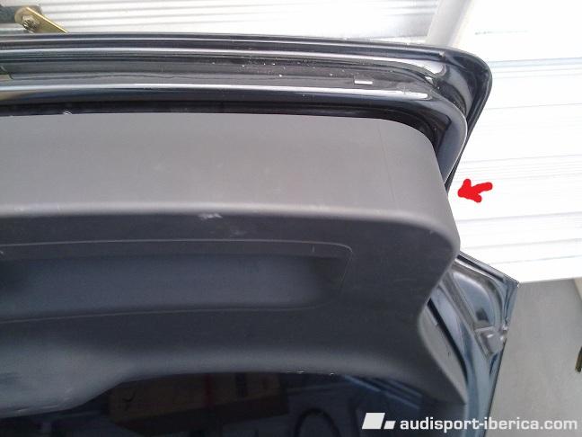

Nos pasamos a desmontar el motor, para ello abrimos el portón trasero, y una vez localizado el motor soltamos el tubito por donde circula el agua, tirando sale, está metido a presión, conviene posteriormente taparlo con cinta por ejemplo (FLECHA AZUL) Se suelta el conector eléctrico que hace que actúe la bomba, abres las dos patillas de los extremos y tiras hacia fuera (FLECHA AMARILLA) Seguidamente se aflojan las tres turcas que sujetan el motor (FLECHAS ROJAS) Ya debería salir del cristal... -

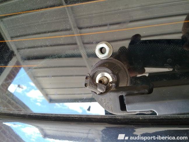

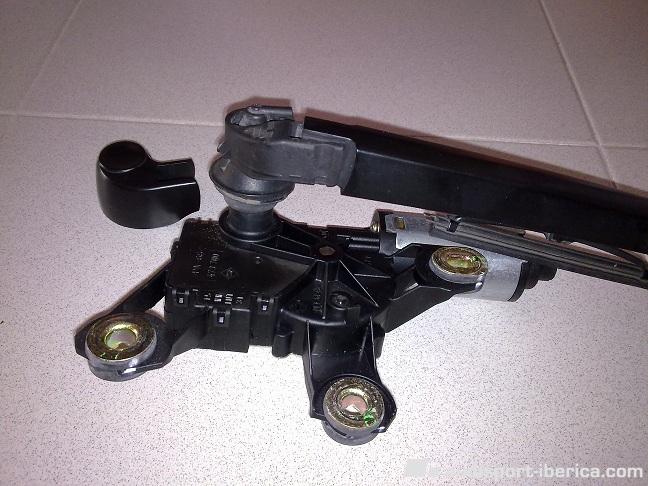

Soltamos el eyector que va a presión, tirando hacia arriba y aflojamos la tuerca a continuación tiramos hacia nosotros para soltar el limpia, está bastante duro y está alojado en un eje dentado pero tiene que salir, nos quedaría algo así. -

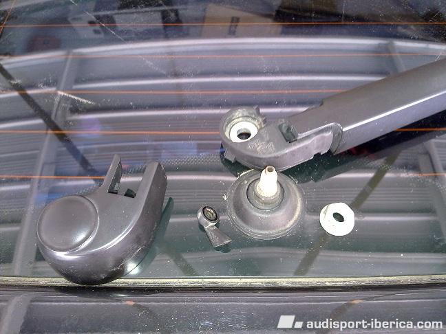

Bueno, ya nos podemos liar con el limpia. Quitamos la tapa de plástico (embellecedor), este va a presión con unas pestañas internas, abriéndole un poco debería salir, y nos encontramos una tuerca y el eyector por donde sale el agua. -

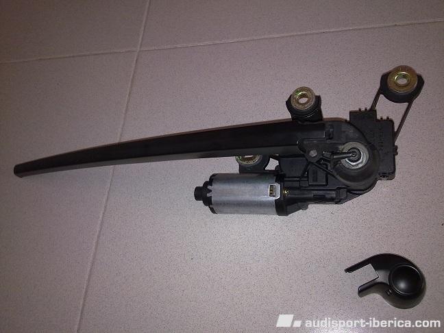

Continuamos tirando por todos los lados de la pieza hasta soltar todas las grapas, y una vez fuera quedaría así. -

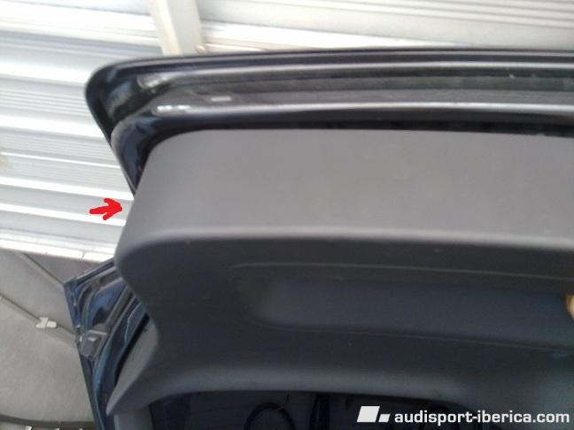

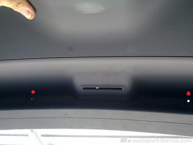

DESMONTAR MOTOR Y LIMPIAPARABRISAS TRASERO Os muestro los pasos que he seguido para desmontar el limpia trasero: Primeramente se desmonta el guarnecido interior, soltando dos tornillos y tirando a continuación hacia fuera con ganas y sin miedo pero con cuidado, primero soltar de los extremos del guarnecido y luego el resto de la pieza: Hueco donde se alojan los dos tornillos. -

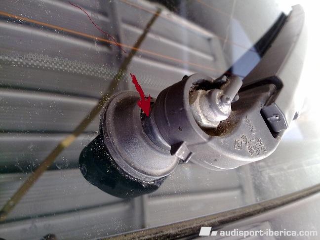

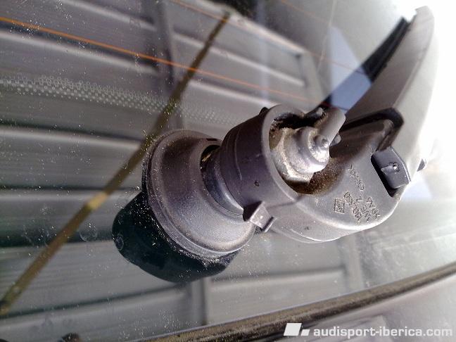

Vale, lo tengo solucionado, había que también soltar la tuerca que está en el limpia, la que se ve en la foto. Acontinuación tirar, va un poco duro pero al final suelta

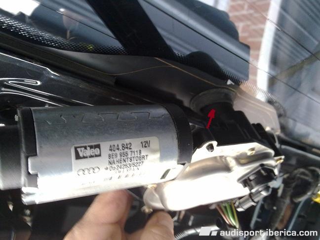

buenas, pues estoy parado con todo medio suelto, ya desmonté el guarnecido interior quitando los dos tornillos y tirando soltando las grapas, también tengo suelto el motor del limpia trasero que queda por dentro de este guarnecido quitando los tres tornillos del motor, el tubito del agua y el conector del motor, pero no saleeeeeee. Tiro del motor hacia abajo e impide que salga debido al limpia que esta en el otro lado del cristal, están unidos el motor y el limpia por una goma y entremedias el cristal, y no sale, no se si hay que soltar algo mas..., el caso es que lo tengo prácticamente. echarme una manilla plissss, que ahora si que no lo puedo dejar así..... Pongo un par de fotos del motor que está suelto y pintado señañando cual es la goma que por mas que tiro parece que quiere soltar pero nada. en la otra foto, es el limpia y muestro la misma goma pero por el otro lado.....¿Como se sueltan esta dos partes?....
Ahora si lo veo mas claro ejeejejej, gracias!!
Buscando información, el tapón de goma en un Norauto, tiendas Aurgy, pidiendo un tapón de antena con la medida adecuada, quedaría solucionado.... Vamos por el buen camino...

Muchas gracias tío, lo voy a intentar, seré burro que lío a tirar del limpia así sin mas.... y bueno luego que tipo de tapón de goma utilizaste para el cristal, para que quede como en la foto de arriba del post?. ¿Y como tapaste el tubo del para que no salga? :thumbsup:
