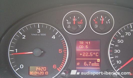

Nada, ayer lo intenté una y otra vez y nada, a ver si tengo un rato lo desmonto y saco el modelo para ver si sacamos conclusiones. Una pregunta, ¿tu FIS es en color o es como el mío el rojo? Aunque en principio si usa el CAN para enviar el texto al FIS creo que debería dar igual aunque tampoco soy un experto en esto. Mi FIS es de color blanco Jar. El cacharrito sin texto vale unos 119 euros y el con texto unos 174 Euros o por ahí van los tiros. Esta gente = http://www.blauden.com los venden y los envían a toda España por Nacex en 2 días. Yo me estoy rompiendo los cuernos con la carga del ipod. Sabéis si si apaga al cabo de un rato? es que parece como si se quedara encendida y no se yo si esto es bueno para el ipod. Gracias, creo mi problema es ese, así que si quiero texto tendré que cambiarlo. Con el tema de la carga cuando lo monté me fijé que se apagaba, de hecho llevo dos años con el ipod conectado y no le ha pasado nada, salvo alguna vez que se me ha quedado bloqueado pero se resetea y listo. -

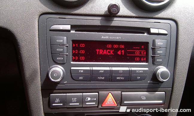

Ook76 no me ha faltado tiempo para bajar a probarlo y no doy con ello... Mi densión es V2 y le he actualizado el firmware a la última que tienen en la web. Sigo el documento, desconecto todo, pongo la radio y luego el cd para que salete el dension, pulso 10 segundos el boton de adelantar y me aparece el CD1 y aquí me quedo, no puedo cambiar a pista 2 solo tengo la 1. En el documento dice que si no puedes cambiar es que la radio no lo soporta ¿De que año es tu radio? La mia es de mediados del 2007, no sé si habrá cambiado algo si la tuya es mas moderna. Supongo que la instalación será la misma, se conceta a la radio con el cable específico para nuestro coche no? -

Bueno, hoy he sacado unas fotos al coche para mostrarle a un compañero como tengo instalado el dension y de paso he sacado unas fotos a la instalación que hice de navegador hace ya tiempo. Bueno foto 1, la situación normal del coche, como lo tenemos todos:

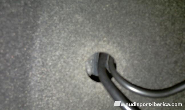

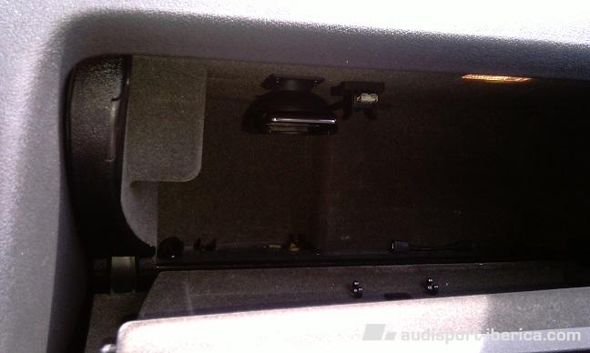

No sé a que te refieres, mi guantera no tiene compartimentos pequeños es todo una, pero si la tengo instalada en la parte superior de manera que si dejo cosas en la guantera el ipod siempre estará por encima y así no se estropeará. A ver si mañana le saco unas fotos y ves como queda así te ayudará más. -

Sí, podrás manejar el aparato desde los mandos del volante, y lo que es control total sobre el ipod.... pues en realidad creo que depende de la radio que tengas, te explico: si tienes una rns-e pues bien podrás ver las canciones y creo que navegar por carpetas (creo yo tengo concert y es lo que me dijo el que me la montó). Pero si tienes una concert... amigo mio aquí viene el chasco: Al dension se accede como si fuera el cargador de CD's y se controla como tal y por tanto te da la información que te daría el cargador de cd's, es decir muy muy poca, selección del disco (1 al 6) y pista del 0 al 99. Cuando seleccionas un disco estableces modos de funcionamiento y establecen el modo de navegar por tu ipod (a través de listas, artistas, etc.. no recuerdo bien todos) pero NUNCA y repito NUNCA verás información ni de la canción ni del artista por ningún sitio que no sea la pantalla del ipod y claro si la tienes en la guantera es imposible seleccionar música por lo que al final este cacharrito decidirá la musica que te pone ya que manejar un ipod de 4 u 80Gb es imposible. En el fis si se integra, pero en el caso de la concert solo verás track01/99 Si tienes una Concert NO TE RECOMIENDO ESTE CACHARRO yo estoy muy arrepentido de haberlo puesto, en su momento pregunté a la gente de Escudero Fijo que son los distribuidores si había o habría alguna manera de solucionar esto pero me dijeron que no. No sé si a día de hoy se habrá avanzado en algo, pero me temo que no, aunque si alguien sabe como ver la información por el fis o la radio que me ilumine, me haría muy feliz. -
