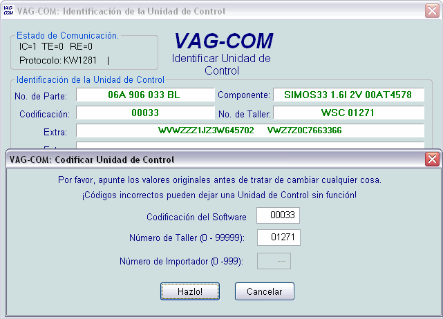

Me quedo aqui, pero no hay comunicación con el módulo por lo tanto no me da el código ni ningun valo en verde como aparece en la foto. En este apartado es la única posibilidad que veo para arreglarlo pero esos valores me los tienen que dar en el taller?

, si el tema no es ese, tengo claro como hacerlo (ahora, no cuando lo hize :clap1: ) como activar los xenon, cambiar el Byte 01 por 03. En principio el coming home fue solo para probar me interesa quitar el fallo de luces de cruze. El problema esque cuando entro en el módulo, que es el 09, en faults me detecta fallo de comunicacion con el modulo y claro no puedo acceder al Long Code para recodear. Solo me deja "Recode" en los que me aparecen 3 apartados. Si no me equivoco el primero de 7 digitos, luego 5 y luego 3. Cuando hago un autoscan si me lee el long code y me lo pone como lo dejé pero no me deja modificarlo :clap1: . Tolo, muchas gracias, si no hubiera sido por tu ejemplo no lo hubiera pillado :clap1:
Despues de mamarme openobd.org puedo deducir que cambiando el byte 01 por 71 cambio por 01110001 asi que tengo activados en el Bit 0 los antinieblas, Bit 4 Daytime Running Lights (North America), Bit 5 Assistance Driving Light & Leaving Home y Bit 6 Rain/Light Sensor installed. Por lo que he leido los Bit se leen de derecha a izquierda. A ver si algun experto me lo confirma y me da alguna solución para acceder al módulo. Gracias!

He reprogramado el módulo 09 (cent. elect.) en mi a3 II. Estaba intentando solucional el fallo de luces de cruze a causa de cambio a xenon. Siguiendo el esquema de aqui abajo modifique mi codigo. 01884F0082141000000000000000000000 Este es mi código original. 71884F0082141000000000000000000000 Este es el último codigo que puse. No se si hacia bien pero no esperaba que no me dejara entrar de nuevo. Da fallo de comunicacion con el módulo. Puse 1 en vez de 7 para activar el Xenon Lights installed pero no funcionó, pense que poniendo el coming-home (deja las luces encendidas unos segundos al apagar el coche) no me vendria nada mal. De ahi el 7. Pero ni coming-home ni se va el fallo. Da un golpe de luces al dar contacto y sigue dando fallo. Ayuda a los expertos Byte 00 Bit 0 Fog Lights installed (PR-8WB) Byte 00 Bit 1 Xenon Headlights installed Byte 00 Bit 2 Footwell Lights installed (PR-QQ4) Byte 00 Bit 3 Daytime Running Lights (Scandinavia) Byte 00 Bit 4 Daytime Running Lights (North America) Byte 00 Bit 5 Assistance Driving Light & Leaving Home Byte 00 Bit 6 Rain/Light Sensor installed Byte 00 Bit 7 Coming-Home Byte 01 Bit 0 Rear Seat Recognition installed Byte 01 Bit 1 Headlight Washer installed (PR-8X1) Byte 01 Bit 2 Electronic Fuelpump Relay installed (Gasonline only) Byte 01 Bit 3 Rear Wiper installed Byte 01 Bit 4 Heated Side Mirror installed Byte 01 Bit 5 Rear Lid Remote Opening Byte 01 Bit 6 Rear Lid Remote Opening - Release Byte 01 Bit 7 Rear Wiper with Front Wiper continiously active Byte 02 Bit 0 Rear Wiper with Front Wiper intermittent active Byte 02 Bit 1 Comfort Turn Signals Byte 02 Bit 2 Cold Lamp Diagnosis active Byte 02 Bit 3 Load Management active Byte 02 Bit 4 Coming-Home via(1 = Potentiometer / 0 = Adaptation) Byte 02 Bit 5 Rear Lid Remote Openening(1 = Contact activated / 0 = Impuls activated) Byte 02 Bit 6 Side Turn Signal Lights installed Byte 02 Bit 7 Seat Heating installed (PR-4A3/4A4) Byte 03 Bit 0 Realy Terminal 15 installed (with 2nd Battery) Byte 03 Bit 1 Rear Fog Lights (1 = 1 active / 0 = 2 active) Byte 03 Bit 2 Reverse Driving Lights (1 = 1 active / 0 = 2 active) Byte 03 Bit 3 Reverse Driving Light off when Rear Lid open Byte 03 Bit 4 Xenon-Shutter installed (Bi-Xenon) Byte 03 Bit 5 Teardrop Wiping active Byte 03 Bit 6 2nd Battery installed Byte 03 Bit 7 Rear Lights (1 = Back Light/Brake Light dimmed / 0 = Back Light dimmed) Byte 04 Bit 0 Auxiliary Heating installed Byte 04 Bit 1 Auxiliary Heating installed Byte 04 Bit 2 Trailer/Towing Device installed Byte 04 Bit 3 Memory Seats installed Byte 04 Bit 4 Activation of both Rear Fog Lights Byte 04 Bit 5 Model (0 = Right Hand Drive / 1 = Left Hand Drive) Byte 04 Bit 6 Rear Fog Lights deactivated Byte 04 Bit 7 Climatronic installed Byte 05 Headlight Washer Delay (Standard: 1000 ms / Resolution: 50 ms) Byte 06 Headlight Washer Activation Time (Standard: 800 ms / Resolution: 50 ms) Byte 07 Extra Function: Turn Signal Front left/right as Parking Light Front left/right (USA and Canada) Byte 08 Extra Function: Low Beam left/right as Daytime Running Light - Scandinavia (Standard: 0%) Byte 09 Extra Function: Brake Light left/right Rear as Parking Light (Standard: 18%) Byte 10 Extra Function: Rear Fog Light left/right as Parking Light (Standard: 12%) Byte 11 Extra Function: Front Parking Light left/right (Standard: 0%) Byte 12 Extra Function: Rear Parking Light left/right (Standard: 0%) Byte 13 Replacement Function: Front Side Turn Signal left/right as Front Parking Light (Standard: 0%) Byte 14 Replacement Function: Front Parking Light left/right as Side Turn Signals left/right (Standard: 0%) Byte 15 Replacement Function: Rear Light left/right as Side Turn Signals left/right (Standard: 0%) Byte 16 Replacement Function: Front Fog Lights left/right as Low Beam Headlight left/right (Standard: 0%) Byte 17 Bit 0 Ermergency Brake Flash Light active Byte 17 Bit 1 Deactivation of Additional High Beam with Bi-Xenon Byte 17 Bit 2 Heated Front Window installed Byte 17 Bit 3 Diagnostics Terminal 50 active Byte 17 Bit 4 Daylight Running Light with dimmed Low Beam Byte 17 Bit 5 Front Fog Lights deactivated with High Beam Byte 17 Bit 6 Parking Light Function inactive (USA/Canada) Byte 17 Bit 7 reserved Byte 18 Bit 0 Cold Diagnosis License Plate Lights active Byte 18 Bit 1 Cold Diagnosis Brake Lights active Byte 18 Bit 2 Cold Diagnosis Front Fog Lights active Byte 18 Bit 3 Cold Diagnosis Rear Fog Lights active Byte 18 Bit 4 Cold Diagnosis High Beam active Byte 18 Bit 5 Cold Diagnosis Turn Signals active Byte 18 Bit 6 Cold Diagnosis Back Light active Byte 18 Bit 7 Cold Diagnosis Side Turn Signals active Byte 19 Bit 0 Cold Diagnosis Low Beam active Byte 19 Bit 1 Cold Diagnosis Front Parking Lights active Byte 19 Bit 2 Cold Diagnosis Rear Parking Lights active Byte 19 Bit 3 Diagnosis Rear Parking Lights active Byte 19 Bit 4 unknown/unused Byte 19 Bit 5 unknown/unused Byte 19 Bit 6 unknown/unused Byte 19 Bit 7 unknown/unused Byte 20 unknown/unused
He partido de esto: Módulo 09 Byte 00 Bit 0 Fog Lights installed (PR-8WB) Byte 00 Bit 1 Xenon Headlights installed Byte 00 Bit 2 Footwell Lights installed (PR-QQ4) Byte 00 Bit 3 Daytime Running Lights (Scandinavia) Byte 00 Bit 4 Daytime Running Lights (North America) Byte 00 Bit 5 Assistance Driving Light & Leaving Home Byte 00 Bit 6 Rain/Light Sensor installed Byte 00 Bit 7 Coming-Home Byte 01 Bit 0 Rear Seat Recognition installed Byte 01 Bit 1 Headlight Washer installed (PR-8X1) Byte 01 Bit 2 Electronic Fuelpump Relay installed (Gasonline only) Byte 01 Bit 3 Rear Wiper installed Byte 01 Bit 4 Heated Side Mirror installed Byte 01 Bit 5 Rear Lid Remote Opening Byte 01 Bit 6 Rear Lid Remote Opening - Release Byte 01 Bit 7 Rear Wiper with Front Wiper continiously active Byte 02 Bit 0 Rear Wiper with Front Wiper intermittent active Byte 02 Bit 1 Comfort Turn Signals Byte 02 Bit 2 Cold Lamp Diagnosis active Byte 02 Bit 3 Load Management active Byte 02 Bit 4 Coming-Home via(1 = Potentiometer / 0 = Adaptation) Byte 02 Bit 5 Rear Lid Remote Openening(1 = Contact activated / 0 = Impuls activated) Byte 02 Bit 6 Side Turn Signal Lights installed Byte 02 Bit 7 Seat Heating installed (PR-4A3/4A4) Byte 03 Bit 0 Realy Terminal 15 installed (with 2nd Battery) Byte 03 Bit 1 Rear Fog Lights (1 = 1 active / 0 = 2 active) Byte 03 Bit 2 Reverse Driving Lights (1 = 1 active / 0 = 2 active) Byte 03 Bit 3 Reverse Driving Light off when Rear Lid open Byte 03 Bit 4 Xenon-Shutter installed (Bi-Xenon) Byte 03 Bit 5 Teardrop Wiping active Byte 03 Bit 6 2nd Battery installed Byte 03 Bit 7 Rear Lights (1 = Back Light/Brake Light dimmed / 0 = Back Light dimmed) Byte 04 Bit 0 Auxiliary Heating installed Byte 04 Bit 1 Auxiliary Heating installed Byte 04 Bit 2 Trailer/Towing Device installed Byte 04 Bit 3 Memory Seats installed Byte 04 Bit 4 Activation of both Rear Fog Lights Byte 04 Bit 5 Model (0 = Right Hand Drive / 1 = Left Hand Drive) Byte 04 Bit 6 Rear Fog Lights deactivated Byte 04 Bit 7 Climatronic installed Byte 05 Headlight Washer Delay (Standard: 1000 ms / Resolution: 50 ms) Byte 06 Headlight Washer Activation Time (Standard: 800 ms / Resolution: 50 ms) Byte 07 Extra Function: Turn Signal Front left/right as Parking Light Front left/right (USA and Canada) Byte 08 Extra Function: Low Beam left/right as Daytime Running Light - Scandinavia (Standard: 0%) Byte 09 Extra Function: Brake Light left/right Rear as Parking Light (Standard: 18%) Byte 10 Extra Function: Rear Fog Light left/right as Parking Light (Standard: 12%) Byte 11 Extra Function: Front Parking Light left/right (Standard: 0%) Byte 12 Extra Function: Rear Parking Light left/right (Standard: 0%) Byte 13 Replacement Function: Front Side Turn Signal left/right as Front Parking Light (Standard: 0%) Byte 14 Replacement Function: Front Parking Light left/right as Side Turn Signals left/right (Standard: 0%) Byte 15 Replacement Function: Rear Light left/right as Side Turn Signals left/right (Standard: 0%) Byte 16 Replacement Function: Front Fog Lights left/right as Low Beam Headlight left/right (Standard: 0%) Byte 17 Bit 0 Ermergency Brake Flash Light active Byte 17 Bit 1 Deactivation of Additional High Beam with Bi-Xenon Byte 17 Bit 2 Heated Front Window installed Byte 17 Bit 3 Diagnostics Terminal 50 active Byte 17 Bit 4 Daylight Running Light with dimmed Low Beam Byte 17 Bit 5 Front Fog Lights deactivated with High Beam Byte 17 Bit 6 Parking Light Function inactive (USA/Canada) Byte 17 Bit 7 reserved Byte 18 Bit 0 Cold Diagnosis License Plate Lights active Byte 18 Bit 1 Cold Diagnosis Brake Lights active Byte 18 Bit 2 Cold Diagnosis Front Fog Lights active Byte 18 Bit 3 Cold Diagnosis Rear Fog Lights active Byte 18 Bit 4 Cold Diagnosis High Beam active Byte 18 Bit 5 Cold Diagnosis Turn Signals active Byte 18 Bit 6 Cold Diagnosis Back Light active Byte 18 Bit 7 Cold Diagnosis Side Turn Signals active Byte 19 Bit 0 Cold Diagnosis Low Beam active Byte 19 Bit 1 Cold Diagnosis Front Parking Lights active Byte 19 Bit 2 Cold Diagnosis Rear Parking Lights active Byte 19 Bit 3 Diagnosis Rear Parking Lights active Byte 19 Bit 4 unknown/unused Byte 19 Bit 5 unknown/unused Byte 19 Bit 6 unknown/unused Byte 19 Bit 7 unknown/unused Byte 20 unknown/unused
Pues me gustaria hablar con el. Acabo de reconfigurar mediante Long Coding. Tengo todos los Bytes y Bits y para que sirven, e intentado averiguar y ir probando ya que he guardado el long coding original. Pero ahora no hay comunicación con el módulo y me sale el fallo en Faults pero no me aparece ningun dato ni codigos. Al arrancar mete un flash con los xenon, se apagan y yasta pero el error persiste. Que c*** hago???
