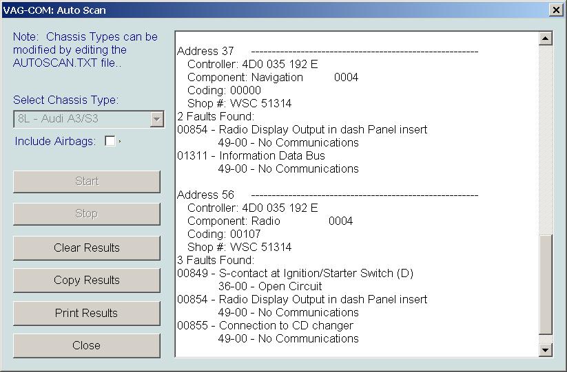

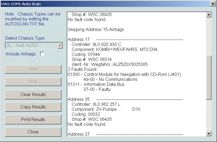

Bueno, tras hacer ese cambio de valor, sigue igual, con retraso, a veces se le va la oola y se posiciona en otro sitio,etc Y me salen estos errores:

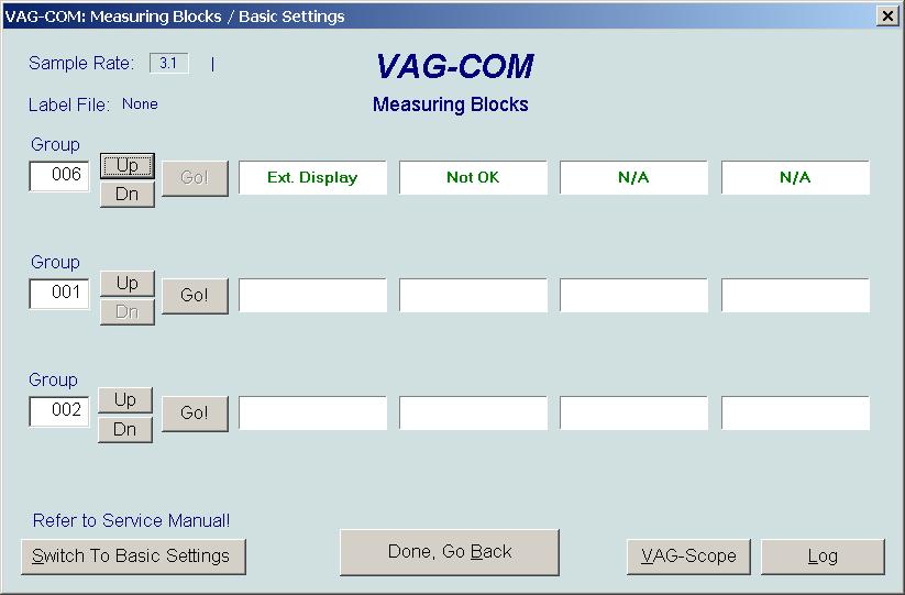

Bueno, he estado mirando otra vez el vag pero en el grupo 7 no aparece nada. Los campos están vacios. He estado mirando otros,a ver si esto sierve de algo: Lo que está anotado son los valores entre los que oscila ese campo.
Hola, es el mismo eror que me sale a mi, y puede que sea la sonda lambda, la primera. Tu notas algo raro en el conche, o se te ha encendido algun chivato? a mi nada de nada... Nos mantenemos informados!!
Le he vuelto a pasar el vag y sigue saliendo el error.... Alguna sugerencia más?

Bueno, ya he puesto valor 4 en el canal 62, direccion 17. Por cierto, el valor original era 0 . Lo que pasa es que no he podido probar como va el navi ahora... Y sobre el valor del canal 06, direccion 56... Es esto?
