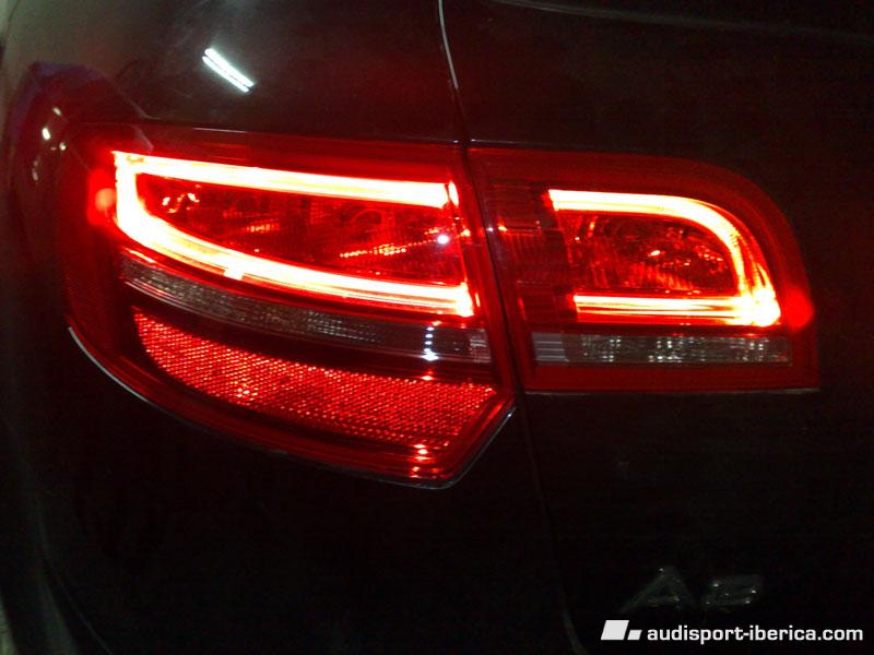

  4. Un buen mangerazo y el resultado Pilotos traseros (no se si se aprecia pero estan las luces encendidas) pilotos traseros + antena

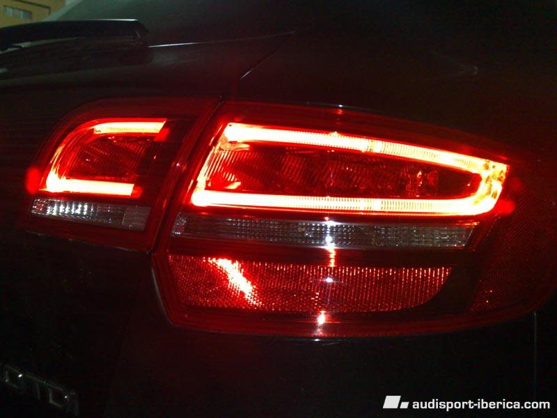

  17. Ahora que ya he superado el susto del agujero en el techo y que ya me han llegado los pilotos restiling de la compra conjuta de NEPHILIM, por cierto un forero de put*** madre, os enseño algunas fotos del resultado final. Este fin de semana le pego un mangerazo entero al coche y le hago fotos nuevas para que se aprecien bien todos los cambios, que son muchos. Faro derecho: Faro Izquierdo:
  18. Bueno chicos pues ayer a las 23h de la noche me baje al garaje (aprobechando que mi mujer i mi niño ya dormian) y despues de poco más de una hora os muestro el resultado: Se me cae la baba, estoy como un niño con zapatos nuevos. GRACIAS POR TODO NEPHILIM!!!!! si alguna vez vez bienes por cataluña avisame y así nos conocemos en persona.
