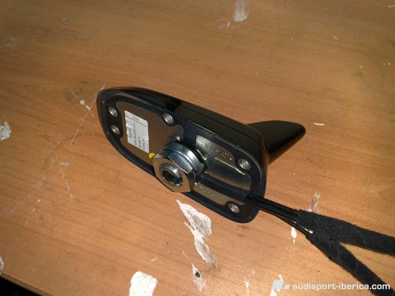

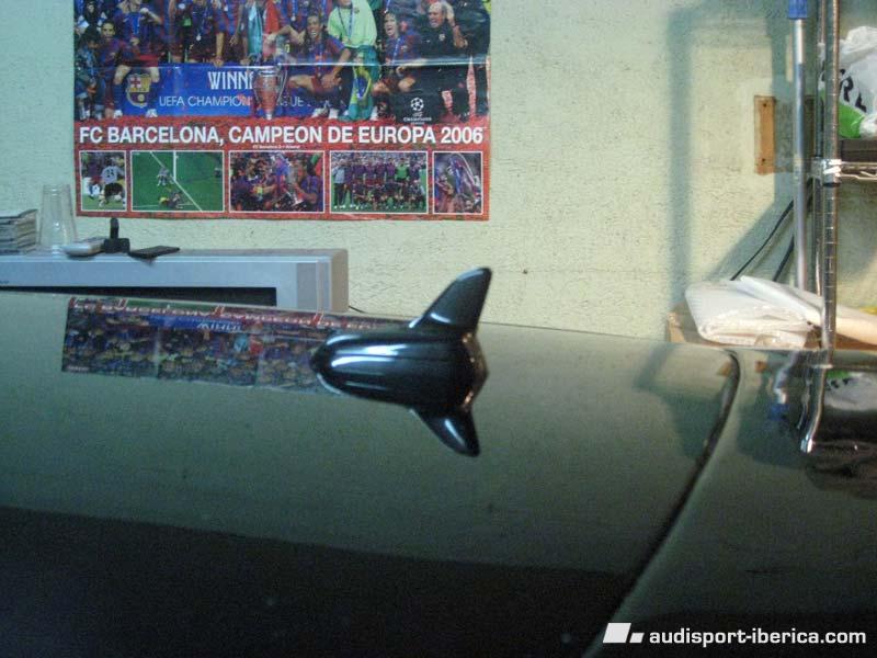

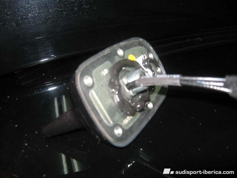

  6. Antes de montar la antena le he puesto un cordon de silicona para lunas, así me aseguro que no entra ni una gota de agua. Decir que la antena ya lleva una pequeña juntas, pero creo que más vale prevenir. El resultrado final, en cunato deje de llover le hago alguna foto en el exterior. Pues nada que si alguno se decide a montarla y necesita ayuda o tiene alguna pregunta qaue no dude en ponerse en contacto conmigo.

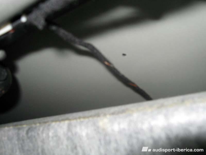

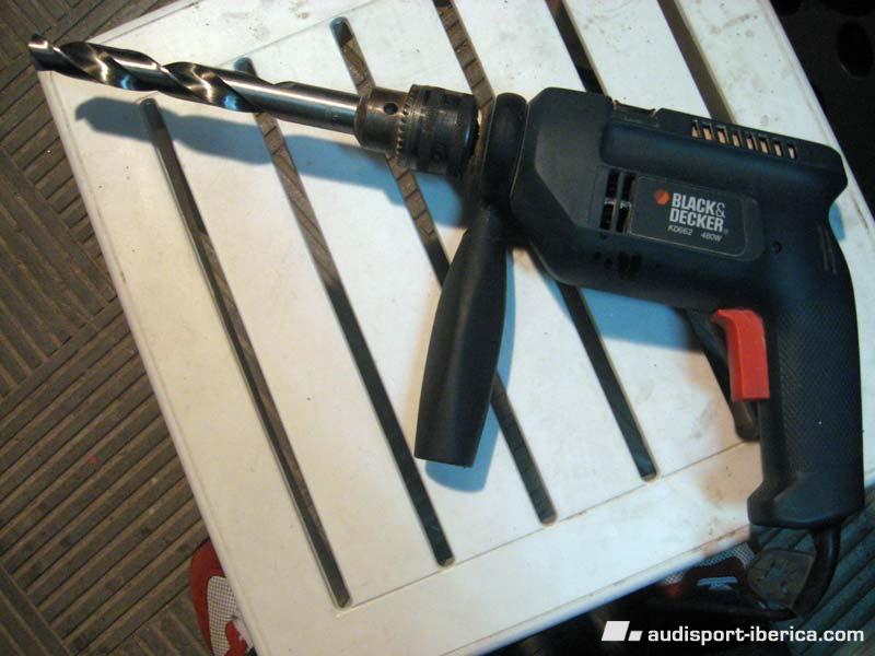

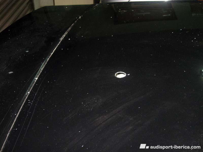

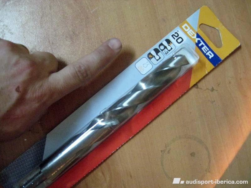

  7. Desmontando el techo del coche: el primer agujero, con la broca del 4 (foto desde el interior) Montando el arma del delito El agujero del 20, se ve perfectamente la de virutas que saltan

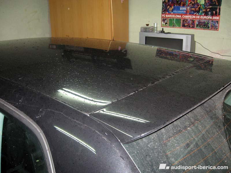

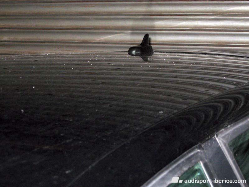

  8. Bueno, pues ya tengo la antena montada,, QUE CAMBIO!!! finalmente no voy a poner el brico ya que el que hay en Bricos es muy claro, puede que falte algún detalle pero es muy facil de seguir. he decidio poneros algunas fotos del proceso. Primero de todo las referencias de los materiales: Antena: 8P0 035 503 H Cable: 000 098 656 Tuerca: 8D9 035 437 Primero de todo el techo del coche, un poco mojado por la lluvia. La broca del delito, del número 20

  11. Hoy me han llamado del conce para decirme que ya tenian la famosa tuerca de la antena tiburon, han tardado casi 2 semanas pero si todo va bien mañana me pongo con el tema. Solo pensar en tener que taladrar el techo del coche me entra un tembleque.... Voy hacer fotos de todo el proceso para hacer un brico del proceso. Ya se que hay uno pero me da la sensación que hay cosas que no se explican muy bien. Será mi primer brico. De momento os pongo fotos del material.

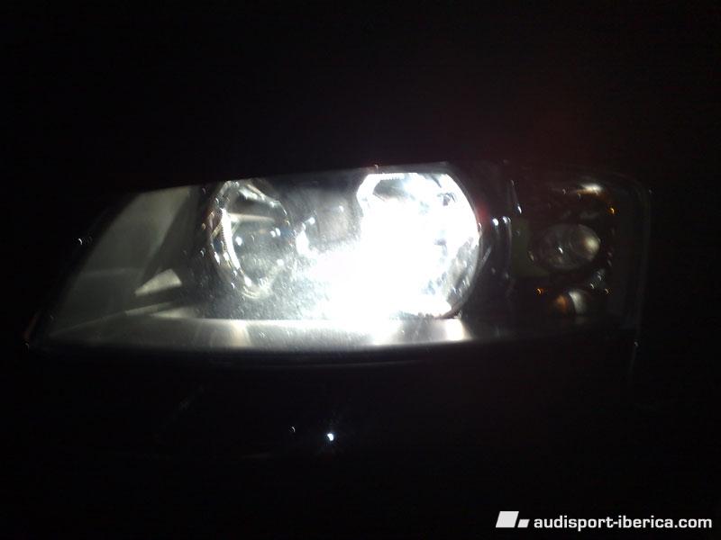

  18. gracias, por lo poco he visto hace un momento espectacular, todo blanco, ya no se va nada de amarillo. un gran cambio. me pide a gritos un cambio de zapatos, espero poder hacerlo en breve.

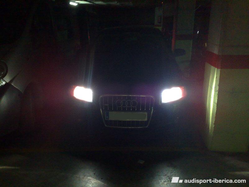

  19. hoy me han llegado las Philips clristal visión H7 4300K. Las he montado en posición, cortas y largas. Por lo poco que he podido provar una luz blanca muy intensa y por ahora el tono de luz blanca esperado. En concreto he montado estas: Posición + cortas: Cortas + Largas: Cortas + Largas frontal Decir que con esto ya tengo todo el coche con leds o luz blanca, que cambio madre mia. Este fin de semana voy a montar la Antena de tiburón (Si llega la tuerca que me falta a recambios audi)

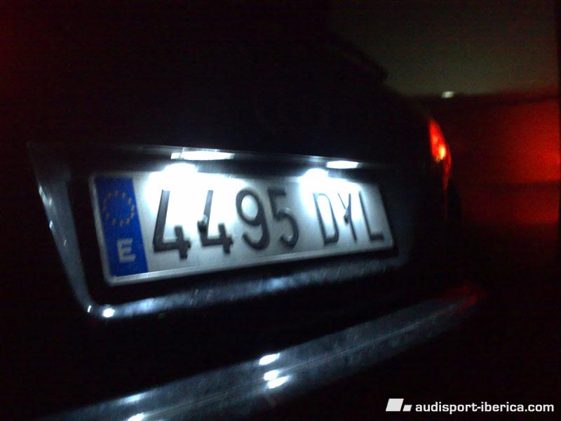

  20. os presento mis nuevas mod`s. El fin de semana pasado monte los leds en la matricula, sin fallos en el fis y con una luz blanca muy bonita. Decir que los Leds vienen ya con su resistencia integrada . Por ahora estoy muy contento con el cambio.
