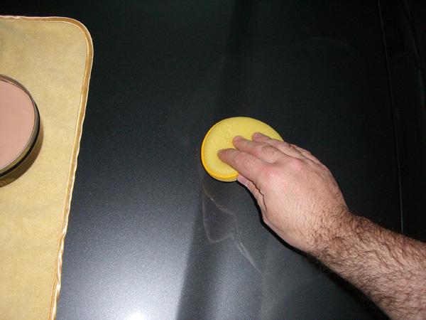

  1. Tras ello, le pegaria un repaso a los pilotos y faros del coche con un pulimento limpiador de plásticos.
  2. Y luego lo saco para que sufra un poco el vecindario
  3. La retiro con una balletica de microfibra.....
  4. Una mano de gold class a todo el coche....

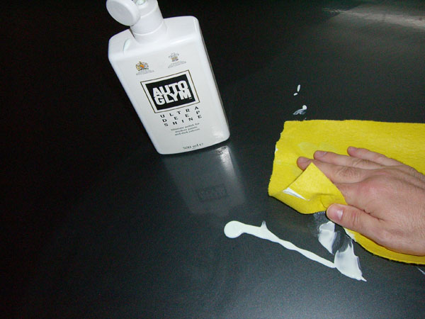

  5. Despues, una mano de deep shine.

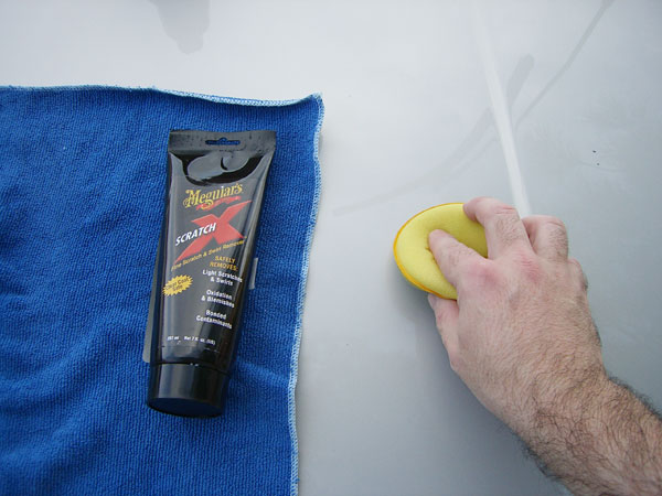

  8. Tras ello, y si llevas swirls (arañazos circulares que se ven cuando un punto de luz como el sol, farolas... incide en la carroceria) le daria una pasada de scratch-X, a mano. Se aplica en sentido arriba-abajo, izquierda derecha, no en circulos, como se suelen aplicar los pulimentos. El resultado es espectacular, y si no, que se lo digan a "jcorb"
