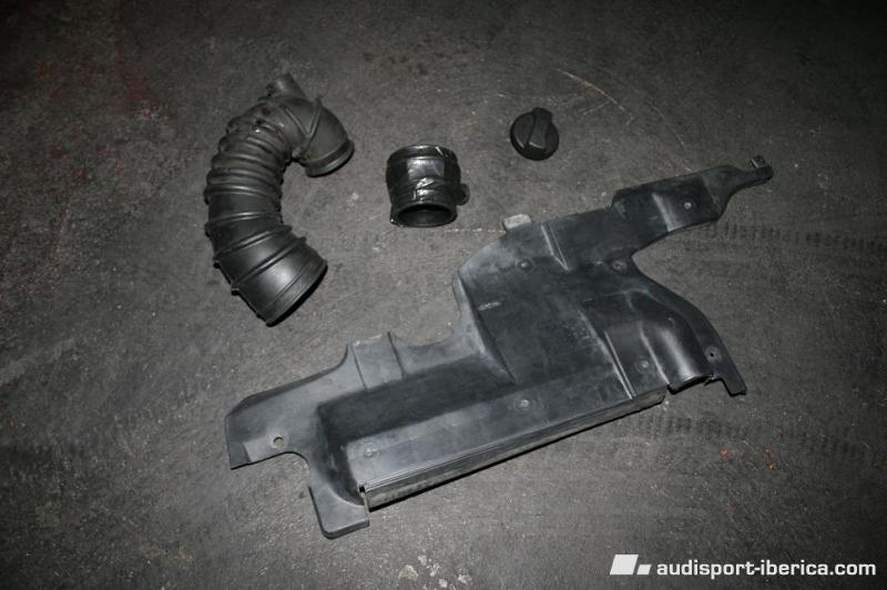

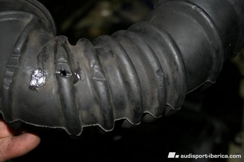

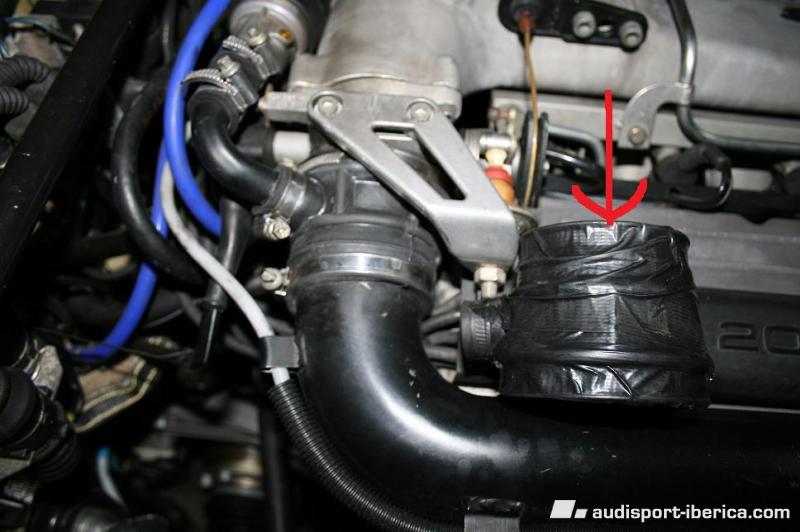

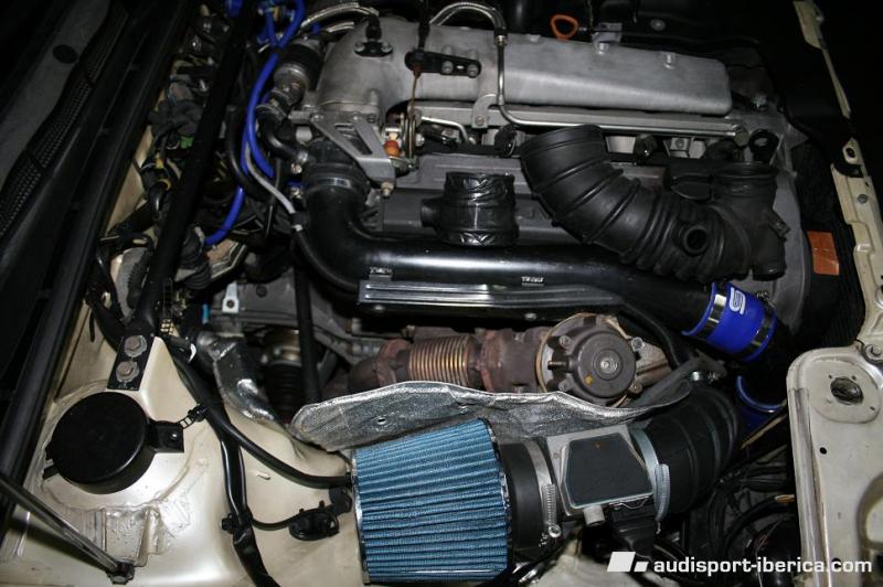

otro manguito destrozado ....y este lo llevaba puesto con cinta americana ya que tenia un agujerito , y es por donde mas me perdía presión , ahora lo he puesto nuevo original ( Rafa ) -
Cachis la mar------------Limp Mode
turbo s2 responde a wastegate de discusión en Audi S2 / RS2 / 100 S4 / 100 S6 / V8
Carlos , los manguitos de mi motor 3b , los tenia destrozados , por eso los he cambiado todos ahora me faltan los tubos del ( agua ) en silicona azul , del ( paul s2forun ) : he notado muchisima mejoría al cambiar los tubos :clap1: ahora el s2 si que parece un s2 , sopla bien y se mantiene sin perdidas de presión , parece que tenga 20 cv mas he pasado de 1,8 bar a 2,3 bar , una pasadaaaa!!!!!!!! -

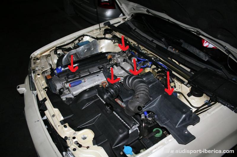

hola wastegate , mira estoy dejando mi motor igual de nuevo que tu motor aby tapa conductora del aire del radiador ( nueva ) tapón del aceite ( nuevo ) manguito del turbo , caudalimetro , ( nuevo ) manguito ( t ) de la valvula de relentin ( nuevo ) Carlos que tal levas la avería ??? yo vengo ahora de montar los manguitos y las tapas del motor ( todo ) todavía tienes el limp mode ?? quieres que me acerque a Mataro a ayudarte a solucionar el limp mode ??? ( Rafa ) -

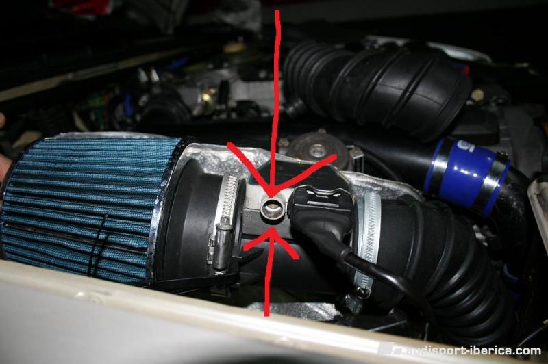

Hola Rafa, Qué tornillo? Los viejos caudas tenían uno en el lado izquierdo, al lado de la clavija, ese? -

HOLA: PARA = ( ARITZ ) , aqui te paso una foto del tornillo del caudalimetro con este tornillo se regula la mezcla de aire / gasolina : el co2 ( Rafa ) -

HOLA ( WASTEGATE ) = Carlos , pienso que puede ser el caudalimetro , que no esta bien regulado y mide mal la cantidad de aire , gasolina , y se puede comprovar si esta correcto mirando los gases de co2 las mediciones del co2 tiene que ser inferior a 1 , maximo 1,05 de lam y de la aire superior a 15 % como ya sabes estos valores se puden corregir con el tornillo que hay en el caudalimetro gusto al lado del conector el tornillo es muy pequeño , pero se puede hacer que la mezcla de gasolina / aire , sea perfecta OKEY un saludo ( CARLOS ) -

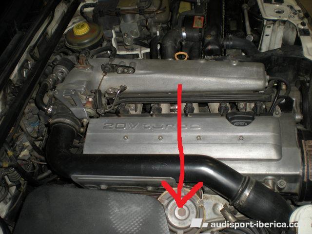

cuando quieras ( passon s2 ) , porcierto haber si quedamos todos para almorzar o comer jod** que os hecho de menos a todos ....... ya hace semanas que no quedamos !!!!!!!!!!!! ( Rafa )

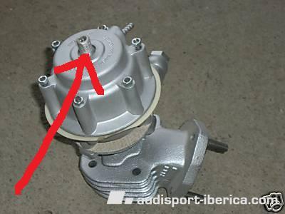

aqui : la wastegate del motor aby del amigo ( passon s2 ) la tiene con sellado original ( virgen ) y libre de pecado !!!!!!!!!!
( PASSON S2 ) = tienes que soltar el plomo de sellado de la cabeza de la wastegate , para asin poder regular el recorrido del muelle y asin variar la presión , es muy fácil soltar el plomo , si no sabes preparar la wastegate , pues te la preparo yo okey , tengo muchas ganas de que nos veamos todos , espero que este fin de semana kedemos TODOS : :crying_anim: ( Rafa )
HOLA A TODOS : haber ( PASSON S2 ) QUE NECESITAS ??? , copiar y " P I R A T E A R " el muelle de la wastegate el del muelle gordo ....... yo tengo el de 35 kilos ( DE ULTIMOT ) , el original del ( s1 ) si lo necesitas unos días , pues ya sabes donde venir a buscarlo solo tienes que venir a mi casa y te lo dejo unos días . okey , Miguel tu tienes el numero de mi móvil LLAMAME MAÑANA !!! pues es tan fácil como llamar y decir en 30 minutos estoy en tu casa Rafa OKEY ......... necesito que me dejes el muelle del ( s1 ) y se termino la historia SOLO LLAMAR ¡¡¡ Miguel siempre hay que ir al grano , y dejarse de historias , SI LO NECESITAS , TE LO LLEVAS MAÑANA ( Rafa )
