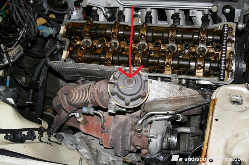

HOLA ( MONTREAL ) : la membrana de la wastegate la puedes comprar en cualquier casa oficial audi el numero de referencia es ( 035 145 797 b ) el precio 46,11 euros un saludo ( :crying_anim: ) ( rafa )

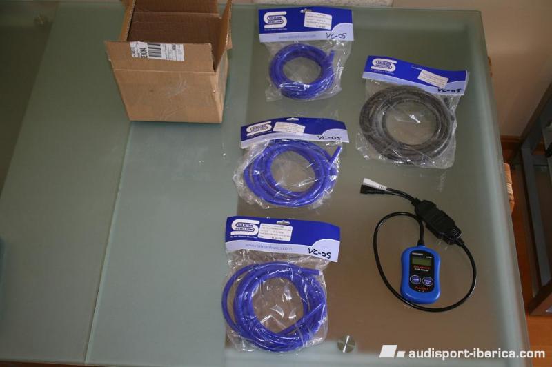

turbo s2 publicó una discusión en Audi S2 / RS2 / 100 S4 / 100 S6 / V8

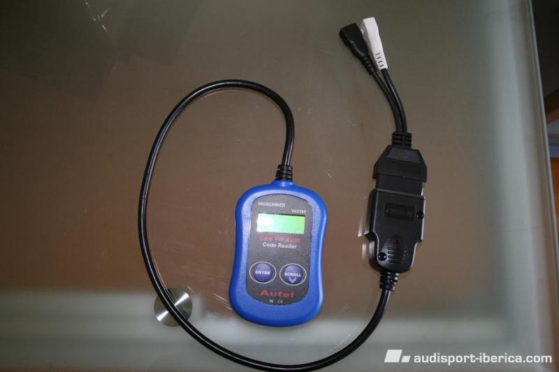

HOLA SEÑORES : pues ya tengo el kit de silicona azul 0,5 del amigo ( 200turbo) y en color negro para Carlos ( wastegate ) ahora estoy esperando tener tiempo para acercarme al desguace a por la rejilla central del aire , para el manómetro para mandarlo por correo junto con el kit de silicona , espero tener la rejilla en un par de dias wastegate , haber si quedamos el fin de semana con quin y ponemos los tubos a tu aby un saludo a todos : :ranting2: pd : yo para mi , me he comprado un aparato de diagnosticos de error ( vag com ) , y va genial : con el aparato ( azul ) se pueden borrar los fallos de error de la centralita y hacer un escaner en la inyección y motor y un montón de cosas mas que todavia no controlo , espero que "" Carlos"" = ( wastegate ) me enseñe a utilizarlo un fuerte saludo cordial : a todos : :dl: -

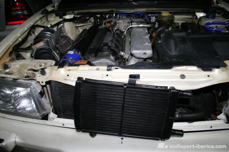

RADIADOR AUXILIAR PEQUEÑO EN EL S2 ( FOTOS )
turbo s2 responde a turbo s2 de discusión en Audi S2 / RS2 / 100 S4 / 100 S6 / V8

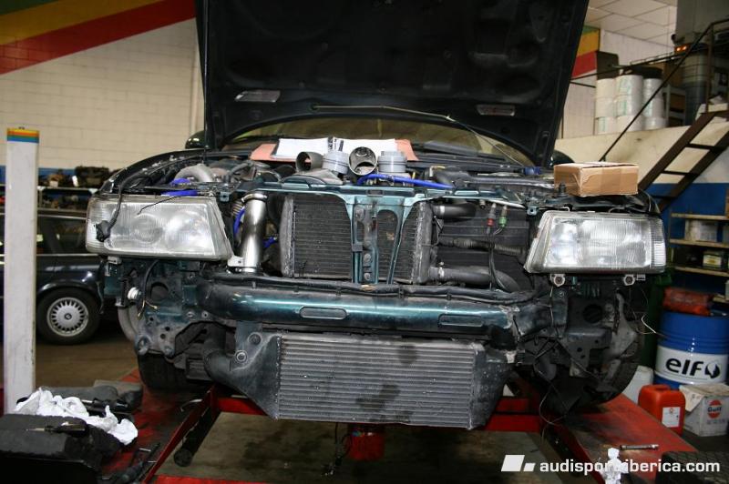

aqui : el radiador auxiliar pequeño del amigo ( kiian aby ) lo lleva centrado y tiene espacio para poner un filtro a la derecha -
poniéndolo en el ""centro"" , queda mucho espacio a la izquierda , para poner un filtro de aire y a la derecha queda el mismo espacio libre para el otro radiador : -

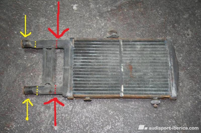

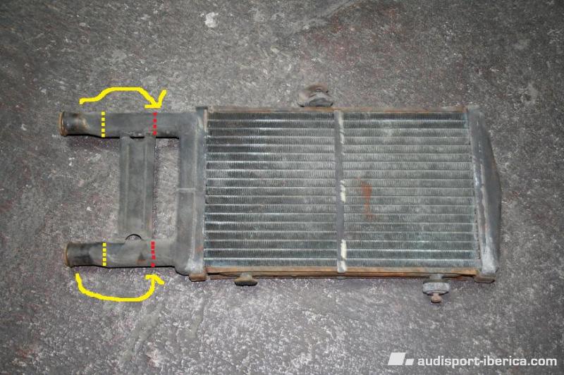

aquí : marco con flecha "rojo" por donde se a cortado el radiador , y con flecha "amarillo" lo que se a soldado : -

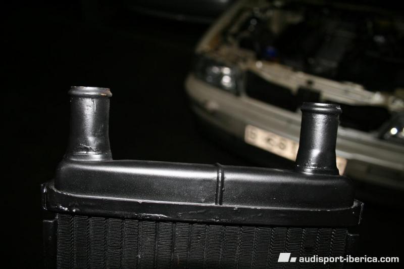

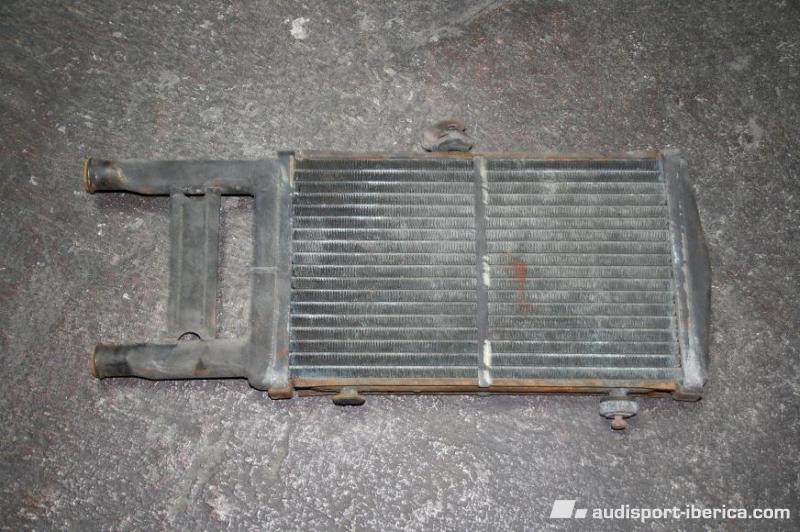

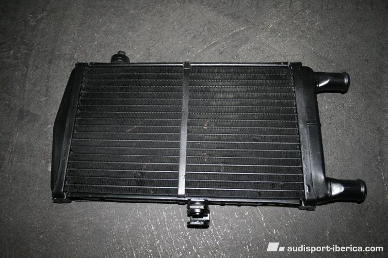

HOLA AMIGOS : he conseguido en un desguace , un radiador auxiliar pequeño , para sustituirlo por el grande del s2 , con el original del s2 , no puedo apretar las bridas del aire ( manguitos ) ni ver si hay algún problema de presión tengo que estar soltando el radiador etc , etc , etc , y después montarlo , un follón !!!!!! me he encontrado un radiador del modelo 2,2 , lo he llevado a restaurar que por cierto , me lo han dejado ( nuevo ) el precio de la limpieza , y restauración 46 euros , cortando los tubos , y aplicando pintura ( todo ) he pedido en la casa de recambios audi , un sensor de temperatura del radiador del agua ( grande ) , porque quiero bajar la temperatura del motor a 85 , 90 grados , unos 15 grados menos que de serie así el ventilador saltara mas veces durante mas tiempo y el coche no extrañara el radiador auxiliar ( original ) también instalare un botón para poner el ventilador en marcha ( tipo ford rs coswort ) que de serie lleva el ( botón ) yo con el clima del s2 puedo poner el ventilador en marcha ,pero me pelo de frió , dentro del s2 asi que la mejor forma para no pasar frió y poder poner el ventilador en marchas es un ( botón ) interruptor ON , OFF en barcelona capital , hay mucho trafico en hora punta y se forman caravanas de varios kilómetros , y siempre que me pilla la caravana , pongo el clima para ayudar al motor a enfriar , cuando llego a casa y dejo en la plaza de parking el s2 dejo durante 2 minutos el clima puesto para enfriar , y no jod** el turbo adjunto fotos del antes y del después : el fin de semana si puedo lo instalo y pongo fotos s2 a todos : ( rafa ) -
