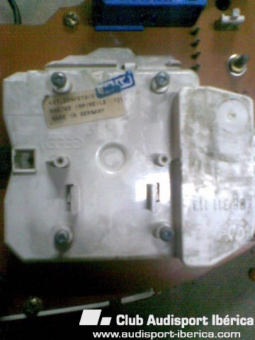

susoroc responde a susoroc de discusión en Bricos del Audi 80 / 90 / 100 / A6 C4 / 200 / Cabrio / Coupé

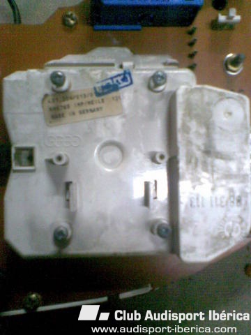

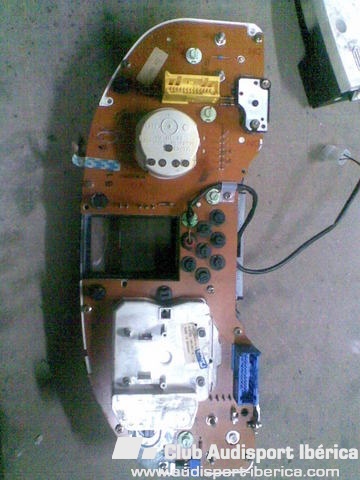

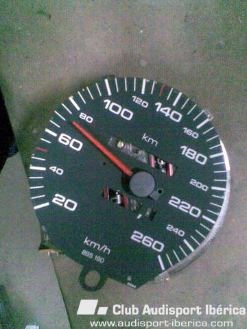

en esta pieza esta el problema,sacar los dos tornillos que lleva para que quede asi,cuidado con los dos cables del velocimetro,ahi encontramos dos piñones y el mas pequeño suele estar sin algun dienteel mas pequeño es el culpable de que no marque -
Brico cuenta km cuadro 80/90/coupe/cabrio/s2

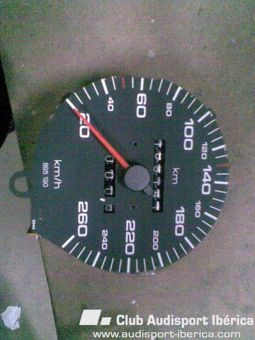

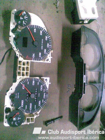

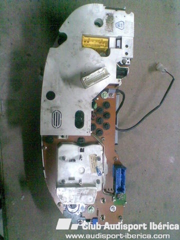

Aestos me refierosacamos cuenta tirando por el con cuidadole sacamos los tornillos negros de la pantalla y debajo tenemos otros dos que tenemos que sacar tambien,no hace falta sacar la aguja de velocidad -
Hola a todos,como no tenia otra cosa que hacer hoy dia de carnaval me dije voy reparar el cuadro del coupe que no me marca los KM ni parciales ni totales,la velocidad si me la marcaba,os pongo unas fotos para explicar la reparacion,espero os sirva,un saludo!el cuadro sacadosacado el ordenador y el cheqsacados tornillos y girado el cuadro,recordar quitar tornillos del cuenta km,

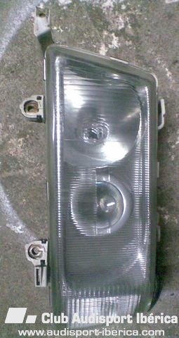

Hola señ@res,pongo en venta estos faros del rs2 por 220€mas portes,las llantas milemiglia en 16 validas para cualquier 4 por 108 de hecho estaban en audi coupe 150€ mas portes y el volante de madera luisy con la piña para audi 80/90/coupe no se si vale para otros modelos el precio 50€,sin mas un saludo a todos

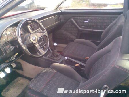

el coupe como ya comente es un B3 cambiado por mi a B4,lo de la tapiceria clara...mejor para una chica y sin animo de molestar,a mi me gusta masel oscuro,cuestion de gustos,la cotorra esta mas lejos de montiron,pero con los años que viven no me extrañaria que fuese su prima je je!en cuanto al teclado del cuadro:es un sistema de encendido codificado,el pomo no pertenece a audi,pero es de piel y coinciden los dibujos del cambio,aparte de los cromados

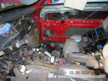

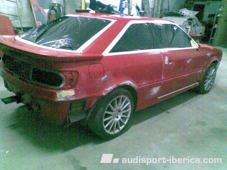

bueno espero os gusten las fotos,en breve pondre una evolucion de como lo compre y su restauracion,seran muchas fotos,por cierto lo de las manetas del limpia y las luces,son originales de el,era un B3 y paso a ser un Hibrido B4 como el de oyi,mucho trabajo os lo aseguro,pero con mucho amor......cariño....horas ....rabias....pero AMEN!
