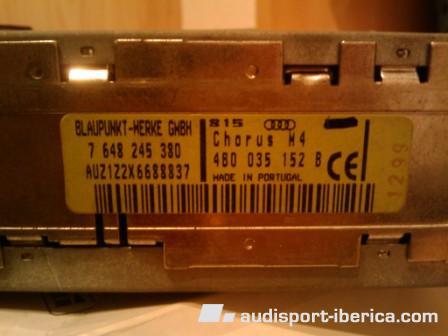

Para empezar, lo llevabas funcionando antes de tocar a algo? como desconectarla o quitar la bateria? si es asi y te sale SAFE tienes que dejarlo 1 hora encendido, el solo vuelve a su posicion de inicio para que metas el PIN, consta de 4 cifras. si no tienes el PIN llendo a un conce, con el numero de aparato + el VIN numero de chasis te lo pueden dar. mira por EBAY, hay desbloquedores del CHOURUS. y referente al SCARLINK va de PM, lee muy bien el MP3 aunque tiene truco. actua identico a un cargador de CD´s y aunque tengas cargador se lo puedes poner y llebas las 2 cosas, le das 1 vez a CD y se pon el cargador de CD´s, le das otra vez a CD y se pone el SCARLINK. esto te lo recomiendo... Buenas, el chorus era el de serie pero ahora llevaba un CD-MP3 Vieta, pero estoy harto de quitar la caratula cada vez y no me gusta como queda.Coji el chorus del coche, pq aparte lleva el conector para el navi, pero al enchufarlo me salio el SAFE y yo me pensaba que estaba enm la documentacion del coche, pero esta el manual en aleman, pero la tarjetita no.Tambien habia escuchado que a veces, llevaba la 2º pegatina puesta en el lateral del cassette y el mio lleva una que sale un codigo de barras y es de color amarilla en un lateral, donde sale el numero de serie y varias cosas...si puedo le hare una foto a ver si suena la flauta y esta ahi. Una vez lo tenga desbloqueado, ya me pondre a instalar el Xcarlink. Saludos y Gracias -

Buenas, pues que tengo el radio cassete de serie que lleva el navi conectado por detras(mi A4 lleva el navegador en el FIS)pero al conectarlo todo, me dio el msg SAFE, probe varios codigos que aparecian por los laterales del cassette y al final se quedo con SAFE y 2 rallitas al lado.He visto que dicen que hay que dejarlo 1 hora encendido y el mismo se vuelve a poner bien. Se lo de ir al conce, pero tambien he visto que a gente con el coche importado, no se lo han sabido decir y el mio es importado. Tambien habia visto algo de alimentar con un cable en algun PIN de la radio para que se desbloqueara, pero estoy hecho un lio. Aparte, tengo un aparatito de Ebay tipo Xcarlink y me gustaria saber si alguien se lo ha montado con la radio Chorus. Saludos y gracias

Gracias, he encontrado una posible solucion aqui. http://www.audisport-iberica.com/foro/inde...howtopic=238006 Saludos
