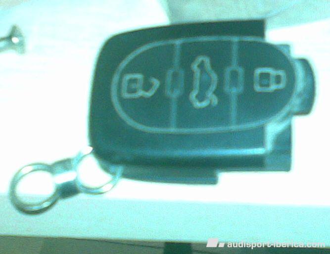

ok, gracias y estoy ansioso esperando.... Buenas, yo me parece que tengo una.Ya te digo algo. Saludos ok, ya me dices algo... Hoola, ya he localizado la llave, el codigo es 4D0 837 231 A, es original, de la marca VDO, lo unico que no lleva el espadin.Te dejo unas fotos Te envio el precio por mp Saludos -
