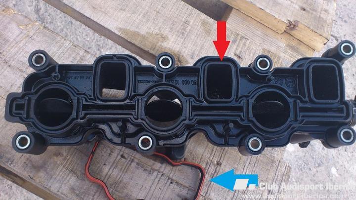

Empiezo a ver la luz. Despues de varios meses y con una breve pausa el mes de agosto parece que ya se soluciona el problema, la pieza que falla es la que adjunto en la foto, espero que no le moleste al compañero Dasonar pero es por ayudar al que tenga el mismo problema, como dije me cambiaron la pieza metalica que va encima de esta y el error seguia igual con la diferencia que la luz conforme pasaba el tiempo estaba mas rato encendida que apagada. Pues bien me han cambiado la pieza de la foto por una que es el modelo nuevo ya que al ser conscientes del fallo la han rediseñado y ahora viene todo completo con la parte metalico superior, la gracia cerca de 400 €. Al cambiarla desaparace el error tanto la luz como en el Vag. Ahora viene la 2ª parte al poco tiempo otra vez la luz amarilla, se mete el Vag y da fallo la de la otra bancada, se supone que esta tambien bastante justa, abrira y cerrara dentro de las tolerancias que pueda tener pero detectara que la de la otra bancada lo hace mas correctamente entonces da el error. Moraleja cambiar las 2 a la vez :ranting2: :ranting2: :ranting2: 400 € x 2 -
