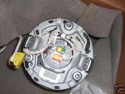

Buenas pues eso que al final ya me he hecho con un volante multifunción con levas de un B7 para ponerle a mi B6, esto se lo pregunte a Mark directamente despues de ver todo su brico de como hacerlo pero parece que esta de vaciones y no me contesta y estoy ya que se me cae la baba por ponerlo jejeje. Mi pregunta es de donde saco la pieza amarilla que hay que cambiar del conector del airbag, vamos esta de la foto, la pido en el conce o en algun desguace? si es del conce no tendra alguien la referencia......... :crying_anim: y mi segunda duda, el anillo del airbag puede ser cualquiera de un B7 o tiene que ser una referencia en particular. Muchas gracias a todos y cuando lo haya cambiado ya pondre unas fotillos con los cambios -

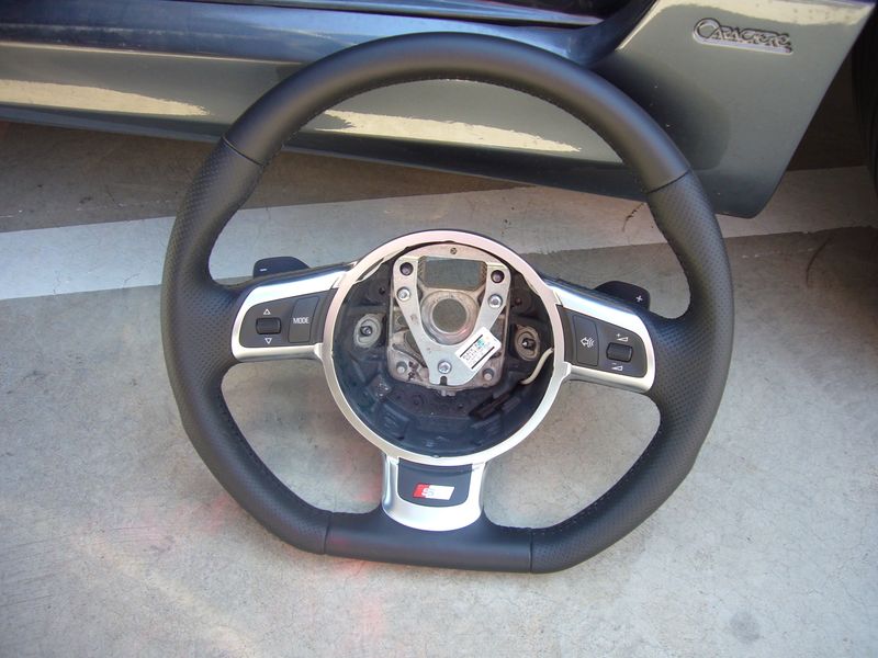

Muy buenas apañeros, igual es una chorrada lo que pregunto pero por si acaso.... yo sigo con mis volantes a cuestas.... que no hay manera de conseguir uno a un precio razonable . Que diferencia puede haber entre un volante de tres radios normal de un B7 y el del S line???? Aparte del anagrama, cambia algo. Es que me ofrecen uno normal, bueno con multifunción, levas y airbag por 370€, que opinais?????

Buenas, en principio para que te funcione el multifunción tienes que cambiar la SMLS y el anillo por el airbag. Y este cambio no sale barato claro está, anillo 240€, SMLS 150€.... Conectores o cableado 25..... El airbag no creo que te valga por que es diferente y ademas el tuyo sera monoetapa, es decir un conector y el del a6 sera multietapa vamos de dos conectores. Mirate este brico porque me imagino que te servirá: http://www.audisport-iberica.com/foro/inde...&hl=volante

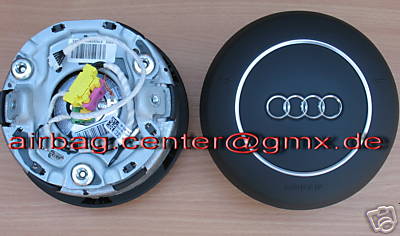

Pues me repito un poco pero como no recibo respuesta lo intento de nuevo, con un nuevo tema. Mi pregunta es sencilla, un airbag de un A8 sirve para el volante de un TT? os pongo fotos para ver que me decis. Me corre un poquillo de prisa....... muchas gracias.

No tuve suerte y no lo pude montar asi que sintiendo ser cansino un airbag de un A8 serviria para el volante de un TT como el que vende Elgino por ejemplo....... muchas gracias, el airbag por si os sirve de ayuda es este mismo y el volante claro.

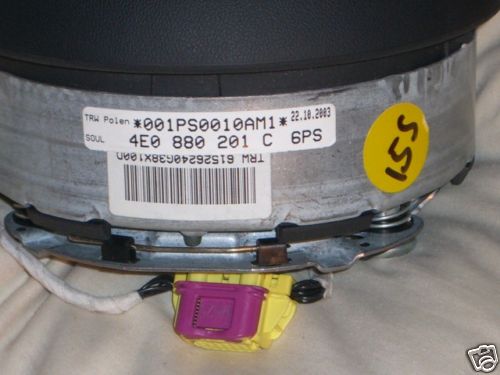

Hola mi pregunta es si un volante de A8 con esta numeracón serviria para montar en un A4 B6 4E0 419 091 AR 25D y si eol airbag de este tambien serviria claro. Serian estos Muchas gracias!
