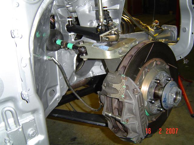

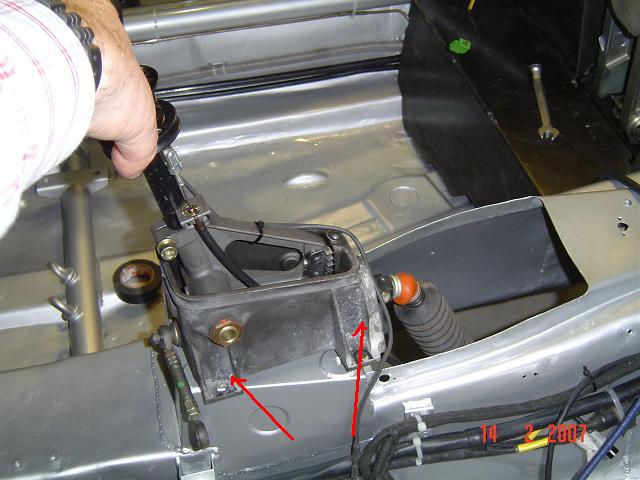

AYER SABADO no pudimos arrancar..por falta de un par de piezas.... sera pronto... jeje bueno este producto se aplica en los conectores electricos.. para proteger de la humedad y de la oxidacion... tambien se lo aplicamos a las piezas de titanio, o aluminio.. por ejemplo a los cables de las palancas de accion de las barras estabilizadoras, cablesde tiradillos. ya que da una terminacion mucho mas bonita... mira un ejemplo de la palanca de cambio... ahi se ve con las flechas las zonas suciasn despues de haberle quitado la suciedad con desengrasante y jabon.. -

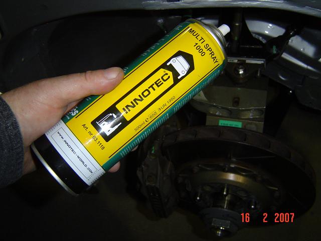

este es el producto que aplicamos a las superficies que se limpian para evitar su oxidacion... es un limpiador y que deja un fina capa de lubricante muy eficaz... tambien se utiliza para los coenctores electricos... es muy similar al W40 -

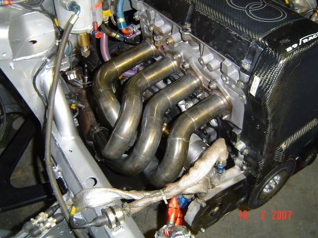

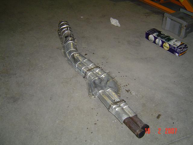

y ya se deja listo el tubo escape... limpito y todo su protector de aluminio, derechito y reparado,ya que tenia algunas rajitas y abolladuras -

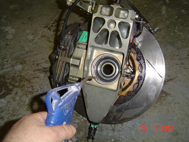

y mucho aire para secado.... como estas estaban reparadas de hacia muy poco.. solo era limpiar y comprobar.. -

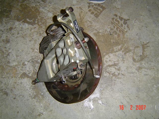

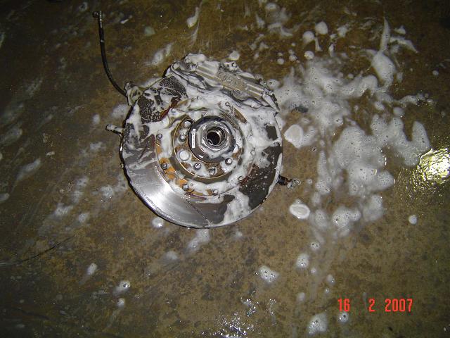

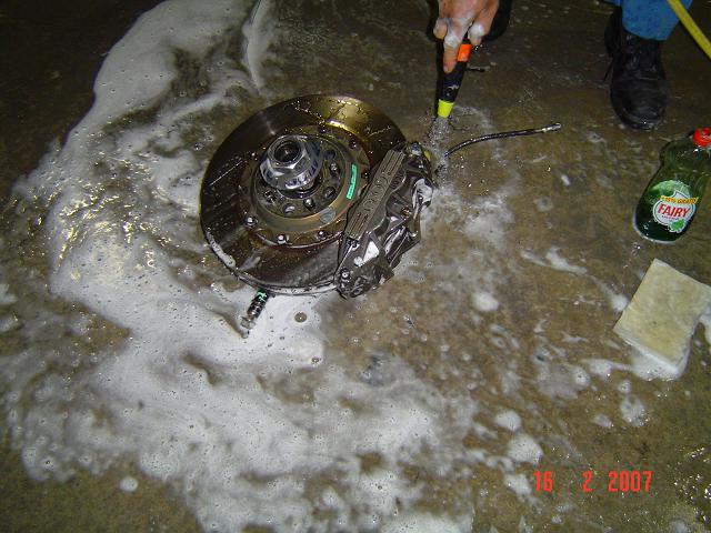

con un buen fairy por ejemplo... que quita muy bien,., los restos de frenos.. luego aguita en abundancia... -

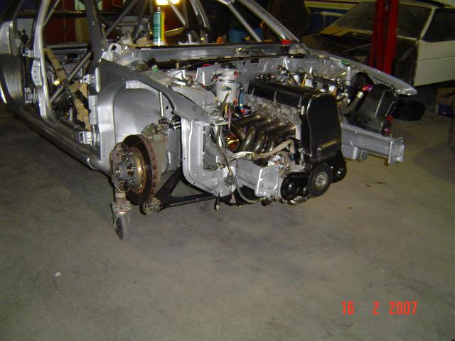

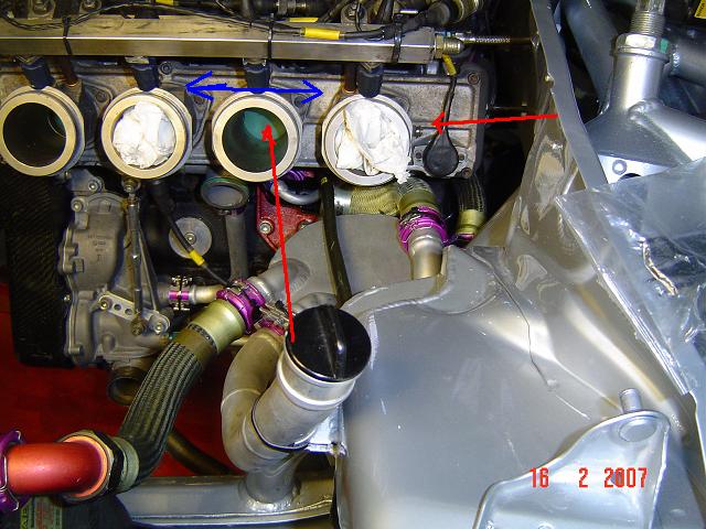

aqui un detalle de la admision,... bueno esta no va por sistema mariposa.... si no que va por guillotina... es decir es una cuchilla con sus orificios para dar paso a la admision, que marca la flecha roja t alojada bajo esa tapa rectangular que señala la flecah roja, que va colocado en el colector y se desplaza, segun se acciona el acelerador en el sentido de la flecha azul.. -

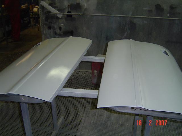

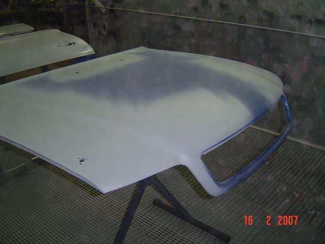

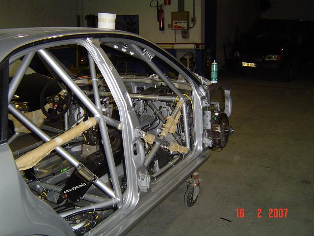

mientras el pintor...no olvida que aun debe de terminar las puertas, capor delntero..maletero, aletas delanteras, aleron...espejor..paragolpes.... y por eso sigue trabajando..para una vez pintado en su color,. el chapista pueda colocarlas en su emplazamiento.. -

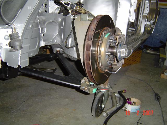

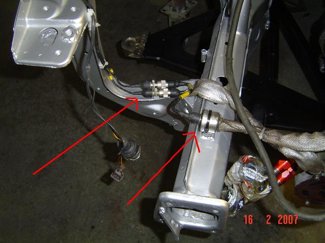

logicamente vamos colocando como aqui se ve el sensor de presion de aceite y temperatura..de aceite, debidamente grapeado.... -

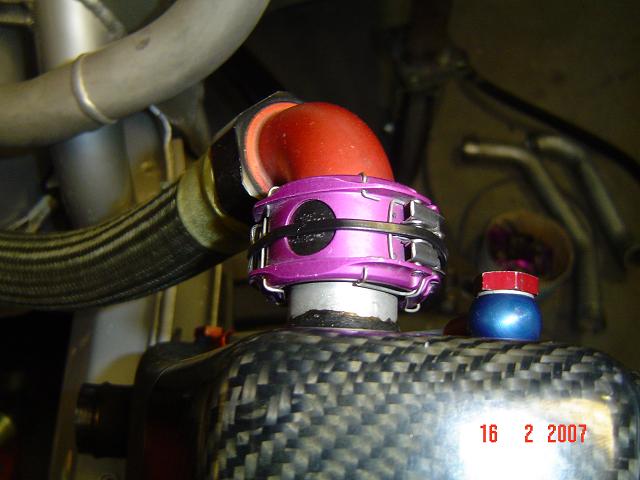

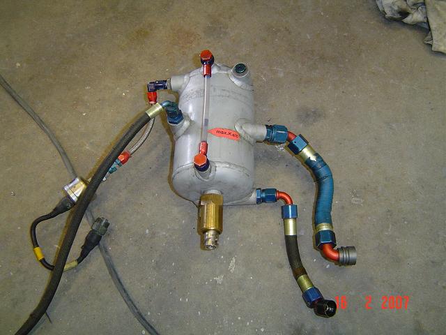

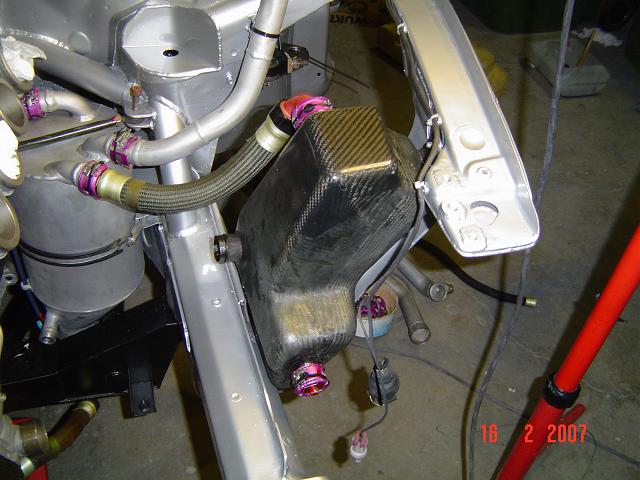

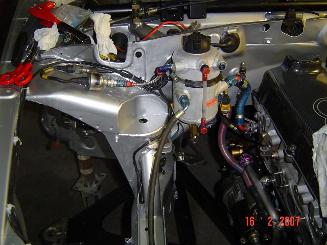

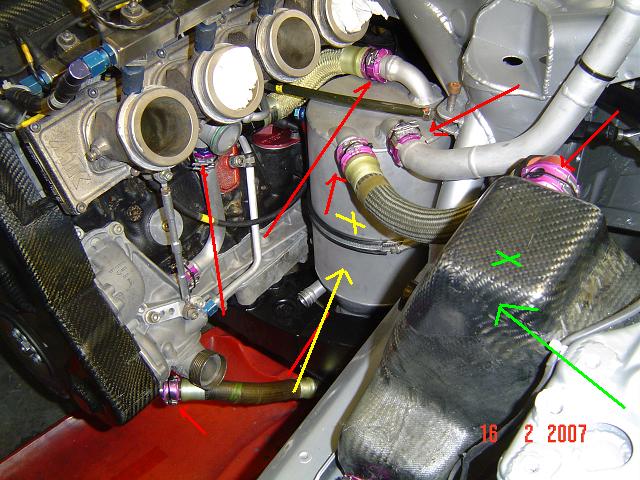

aqui ya el deposito o depositos de aceite.... con la cruz en amarillo marcada el deposito de aluminio y en verde el deposito auxiliar... y en r ojo marcadas las abrazderas rapidas que se usan por su rapidez y seguridad. -

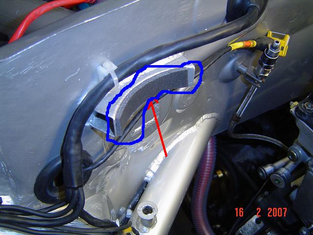

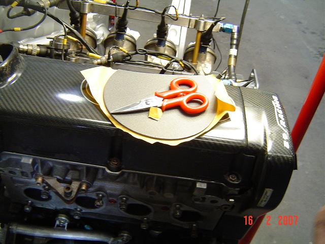

aqui usamos una la ina adhesiva de material aislante..tipo goma espuma... o neopreno... es para aislar y evitar ruidos y rozes.. se corta con la tijeras y se acopla -
