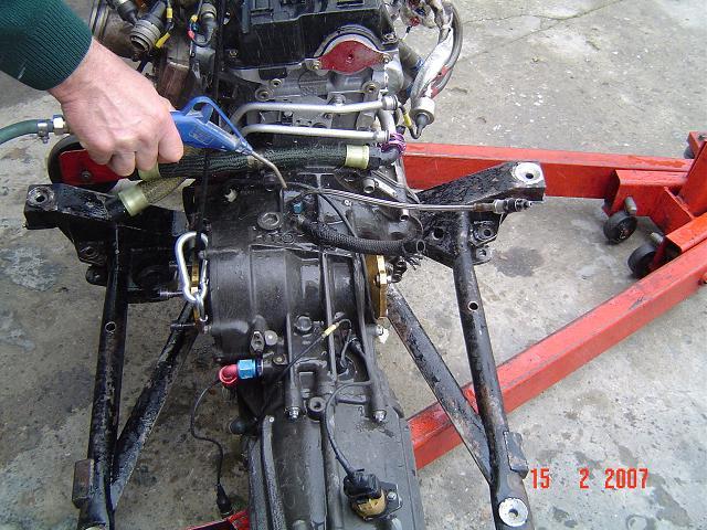

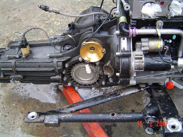

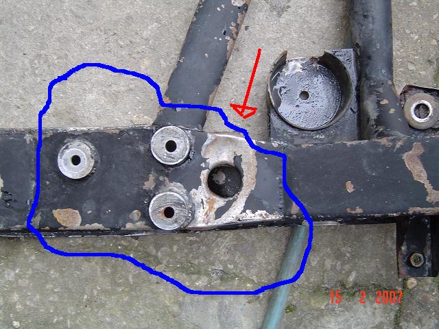

bueno ya una vez limpito....le quitamos la cuna... o bancada de motor... es decir el soporte que une al motor con el vehiculo... que en este caso. va rigido...en los coches de seri suele ir con tacos de goma, o electrohyrdaulicos, osea amortiguan como un cojin de aceite.. bueno el motor va cogido a esta bancada con cinco tornillos..., y como del golpe estaba dañada, se le va acolocar una nueva...que ya estara justa en las medidas del coche aqui ya desmontada la cuna o bancada -

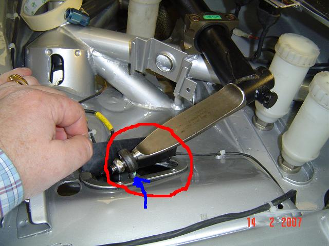

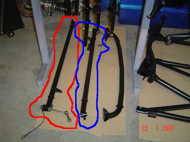

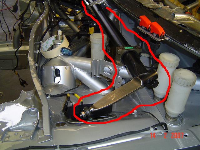

esta es la tiranta con dos rotulitas axilaes..una conecta en la manqueta y la otra en la barra estabilizadora... -

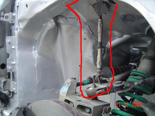

TE EXPLICO... BUENO.... mira mejor mañana ya con el eje delantero montado.... te hago unas fotos especialmente explicandotelo... todo... es muy sencillo y curioso.. abmas se manejan con dos palancas que van en una soporte con triquetes,justo a lado de la palanca de cambios....y estas por unos cables que van enfundados en azul...comandan la barra estabilizadora, que a su vez, acciona una tiranta con dos rotulas axiales y actuan manualmente sobre los ejes... mañana te lo pongo claro... -

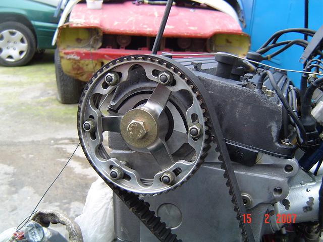

Hola Ilde! Los tornillos de la corona son para variar el avance, no? Es una pasada el coche. la verdad es ques eguro no lo se.... pero me imagino que si... desde luego este motor...tiene ajustes por todo sitios...asi que igual es asi.. ya te contare -

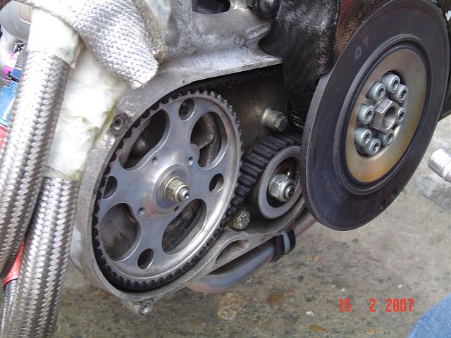

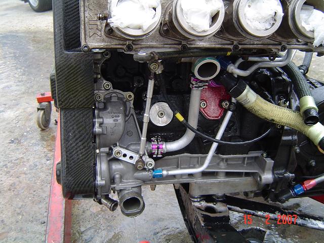

ni en la correa de arrastre de la bomba de aceite... todo muy sopladito y con un buen trapito..seco.. -

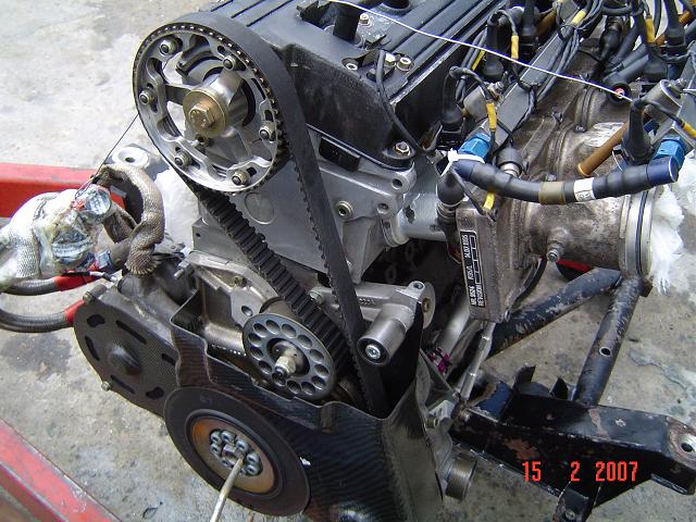

incluiso quitamos las tapas de las correas para limpiar y secar todo muy bien,..... que no haya posibilidad de grasa en esa zona... ni en la correa de distribucion... -

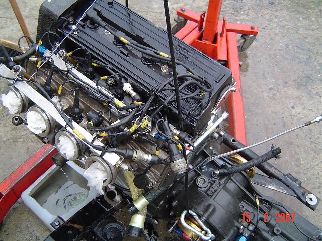

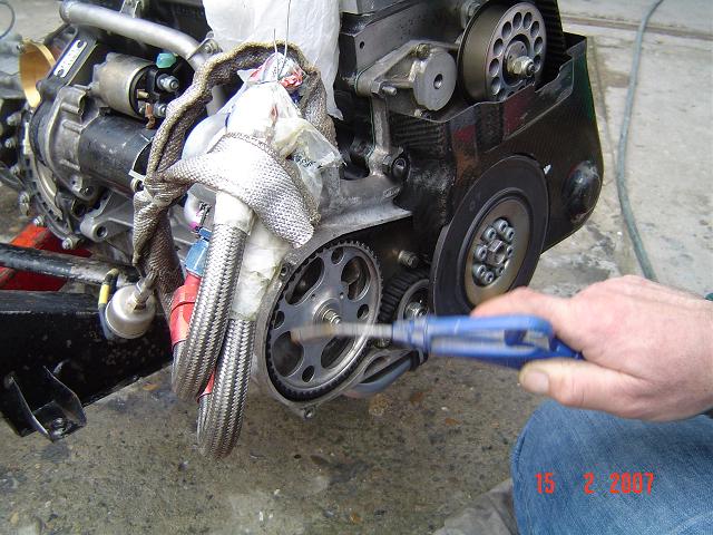

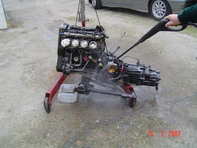

y ahora con el pistolin de aire... a secarlo todo muy bien..... todo todo..... muy seco... por todos sitios mucho aire -

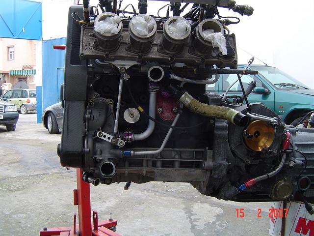

quye bonito.... y cuanta fuerza ahi dentro.. parece mentira que este motor con casi doce años o mas... como esta montado y como funciona... que no seran los motores DTM de este año 2007..... jejeje con la evolucion que ha habido en estos ultimos 12 años -

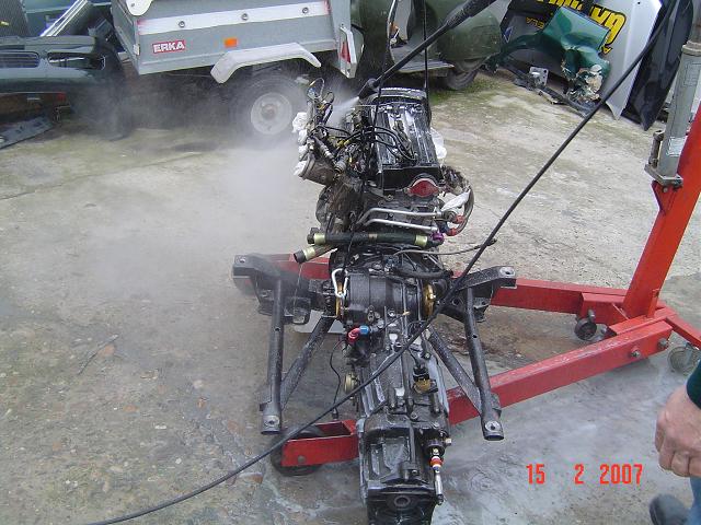

logicamente antes de todo esto, habremos tapado todo lo que no nos interesa que se moje...se taponan los coelctores tahnto admision como escape....respiradero del embrague.... y alguna cosilla mas y se le da un buen lavado a presion... -
FIJAOS QUE FOTOS MAS BONITAS...... MECANICA PURA
ILDEFONSO responde a ILDEFONSO de discusión en Competición
luego al ratillo... ya con la pistola de agua a presion.... se le da una buena tunda... para limpiar todo
