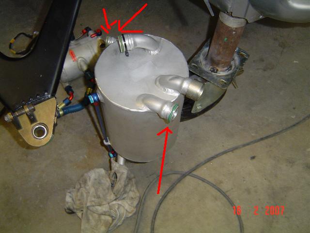

aqui os pongo un cuadrito de como seleccionar las juntas toricas segun su aplicacion: MATERIALES : Perbunan Neopreno Silicona Vitón -Aplicaciones : Hidrocarburos Aceite envejecimiento Temperaturas dieléctrico Ácidos(Hidrocarburos -Temperaturas de utilización : -15º a +130º -40º a +120º -55º a +250º -30º a +200º -Dureza de una -Presión (Bar) junta en función -Presión (Bar) 1 a 20 bares 20 a 50 bares 150 a 250 bares de la presion : -Dureza Shore 50 a 60 60 a 70 70 a 80 normalmente las de silicona y la VITON son las mejores..... y en este caso tanto para ceites que alcazan temperaturas elevadas como para las del anticongelantes se usan silicona o VITON. estas son las caracteristicas de estas juntas toricas: ***Viton™ ’O’ Rings, Imperial sizes High temperature & oil resistance Temperature range -15°C to +200°C Excellent resistance to flame, weather, oxidation and ozone -

bueno aqui tenemos ya el deposito de aceite..... ya que este motor al ser carter seco... como conte en su dia..el aceite esta en un deposito y es movido por una bomba que lo hace circular por el circuito de lubrificacion del motor, haciendolo pasar por un radiador y su filtro correspondiente, vueleve al deposito..y de nuevo al motor.... es un circuito cerrado.... logicamente cambiamos todas las juntas toricas... ya que este sistema de conexiones rapidas es mejor sustituirlas cada vez que se desmonten.. -

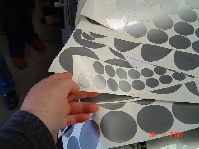

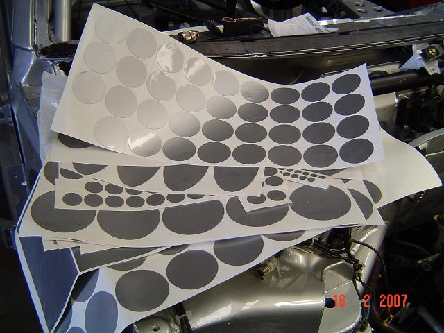

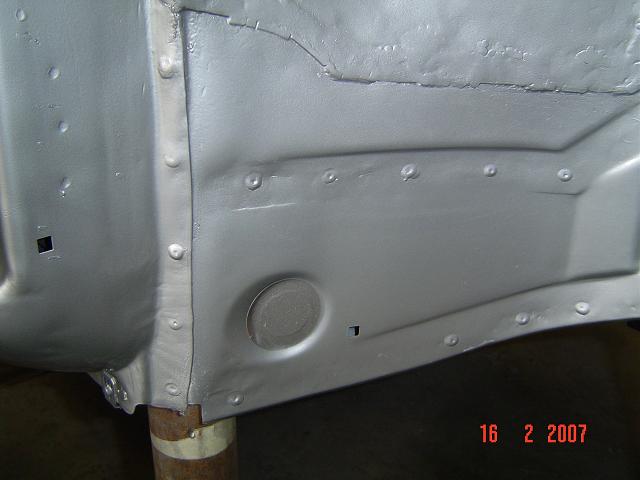

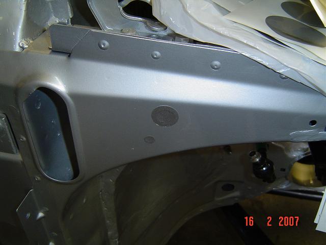

aqui se ve mejor...... tomamos medidas de todos los orificios y se le dio un listado a un profesional amigo del tema vinilo adhesivo... y este es el resultado -

ests pliegos que tengo en mi mano.... SON PEGATINAS DE VINILO ADHESIVO.. de un grueso considerable...recortadas con ploter de corte para pegar e y tapar los orificios que todas las carreocerias traen de origen y que para pintar mejor se quitaron, ahora se vuelven a tapar para evitar entradas de polvo y humedad.. -

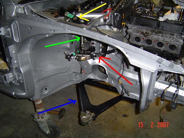

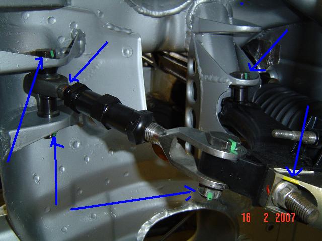

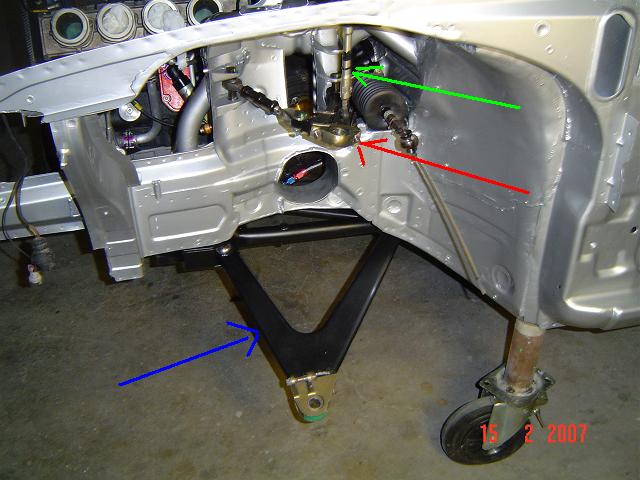

aqui se ve mas claro.... azul pala inferior rojo brazo superior azul tiranta que une eje delantero con barra estabiliadora amarillo barra estabiliadora -

aqui ya l apla delantera montada,.... domnde se ve de azul..la inferior... de rojo la superior y de verde la tiranta que une el eje con barra estabilizadora -

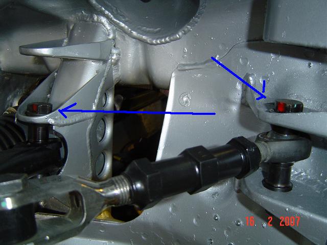

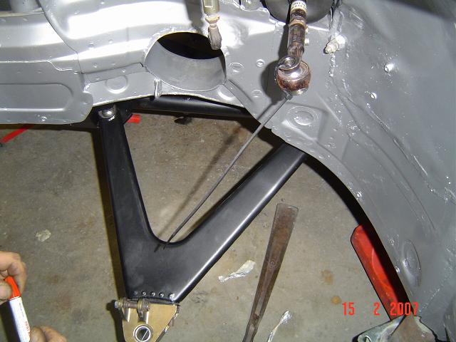

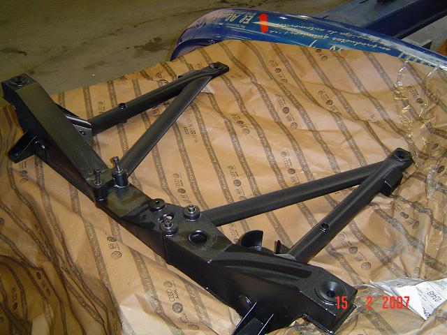

bueno ya uno se lia con motor,..accesorios,cableado etcccc y otro sigue con las palas del eje delantero.. como vereis con lapiz de pintura marcando lo apretado -

una vez estan todos se asientan o se aprietan hasta cerrar holguras..y se quita gato y grua..ya se queda solito colocado ya luego de un descnasito..se procede a la operacionde apriete, segun manual, osea llave dinamomentrica y aprietes exactos, inluido algunos con sellador de roscas.. -

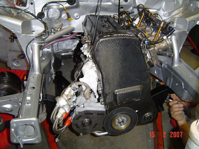

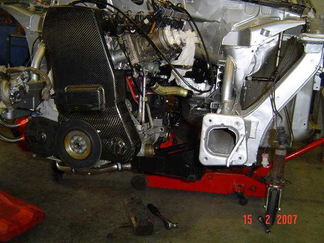

una vez en su sitio se presentan roscado todos los tornillos al chasis....includio sopoprtes caja de cambios, sin apretar ninguna para darnos movilidad y poder colocarlos todos -

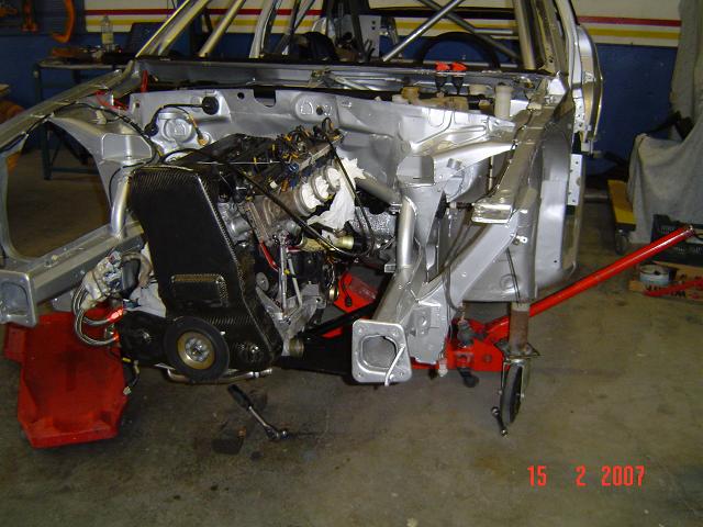

una vez colocada bajo el motor..ayudado de la grua por delante y el gato detras... y guiando con la mano (en este caso la mia...jje)..hasta llevarlo a su anclaje exacto en el chasis del coche -
