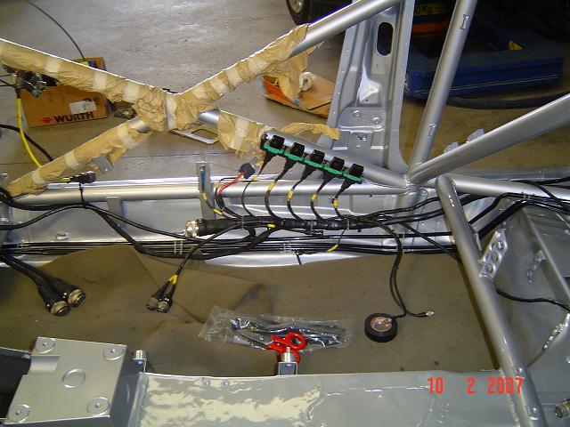

ILDEFONSO responde a ILDEFONSO de discusión en Competición

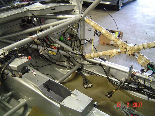

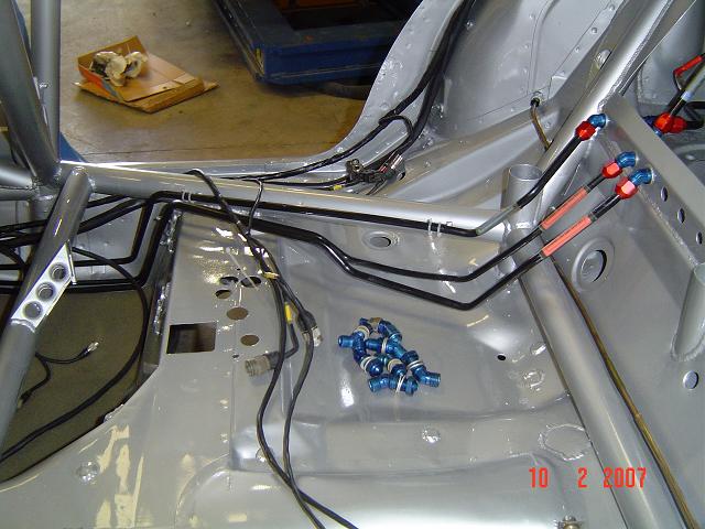

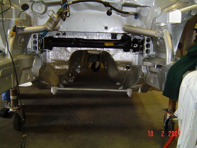

como vereis las barras laterales las hemos forrado de papel... para proteger de los rozes.. aqui ya se la viendo color.... al estruirar casi toda la instalaicon y haber conectado las parciales -

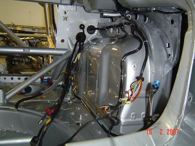

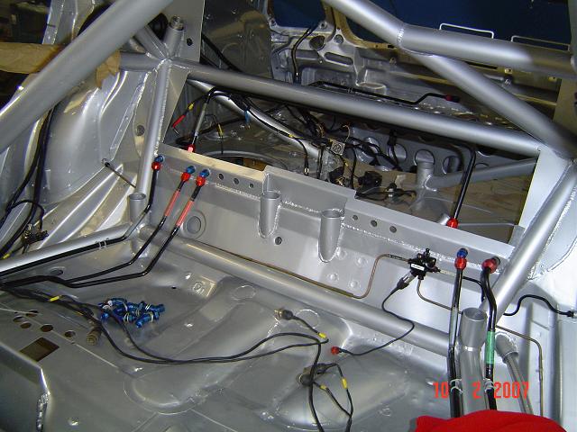

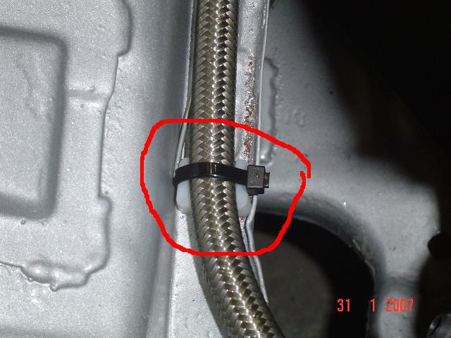

uno tira por la parte de adelante.... siempre marcando lo colocado... para lo cual.. usamos(tirilla negra, esta provisional, una vez esta terminado y asegurado las conexiones se quita negra y se coloca blanca prieta y cortada sobrante, -

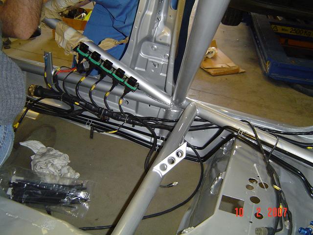

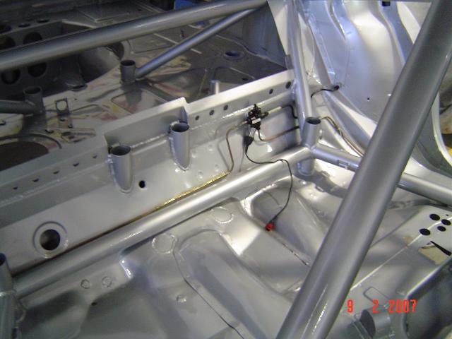

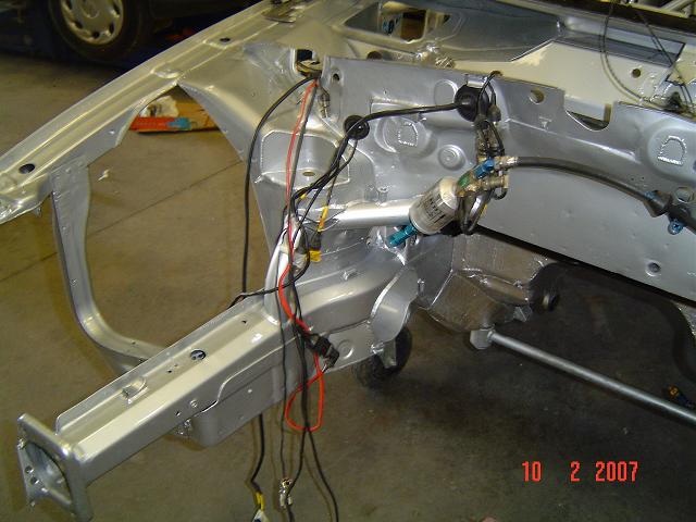

aqui seguimos..como vereis con piso forradito... para evitar daños... continuamos grapeando y colocanco componentes -

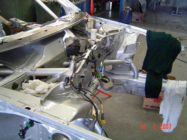

mientras otro ya va cone le tema de hudraulico..... aqui la caja de direccion totalmente restaurada, ya que habi sido dañada en el golpe... pues aqui esta ya para colocar -

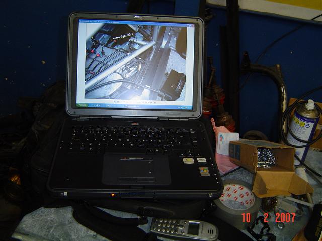

con la ayuda inestimable de un portatil, con cerca de 800 fotos de las partes a desmontar y para que quedara constancia... aqui estamos -

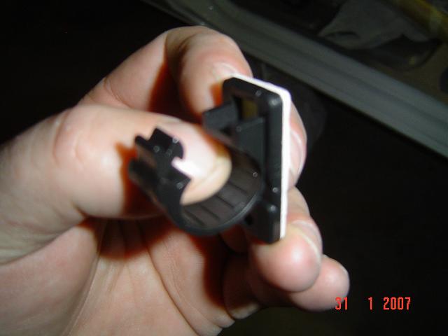

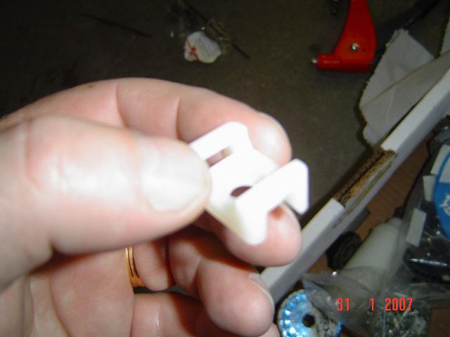

luego esta que va con un remache en el centro y luego aprsiona con una tirilla las hay de varias medias, dependiendo de lo que vaya a pillar -
