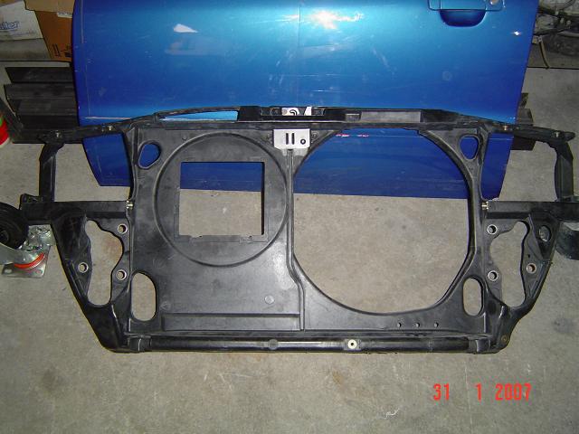

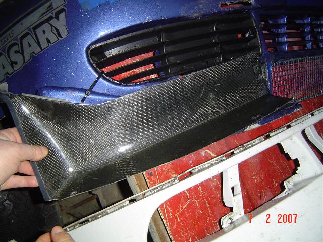

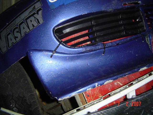

para acoplarlas al nuevo paragolpes delantero..ya vesi las viejas como estaban cogidas con tirillas de electricistas -

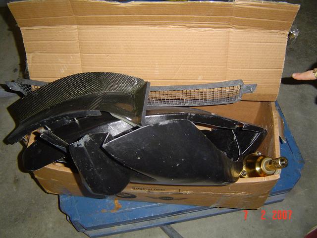

aqui ya unos mateiales nuevos recibidos... el forntal... partes del paragolpes y del protectos de bajos de fibra de carbono.. -

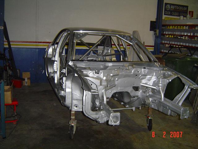

aqui ya colocado en un sitio...para hacer todo el trabajo de montahe comodo,buena luz, alargaderas de aire, de electricidad.... en fin lo mas facil posible... -

aqui ya lo hemos levantado alas egunda altura de los mozos..para poder empezar el montaje de instalcion, tuberias, frenos,combustible,aire,hyadrualico etccc -

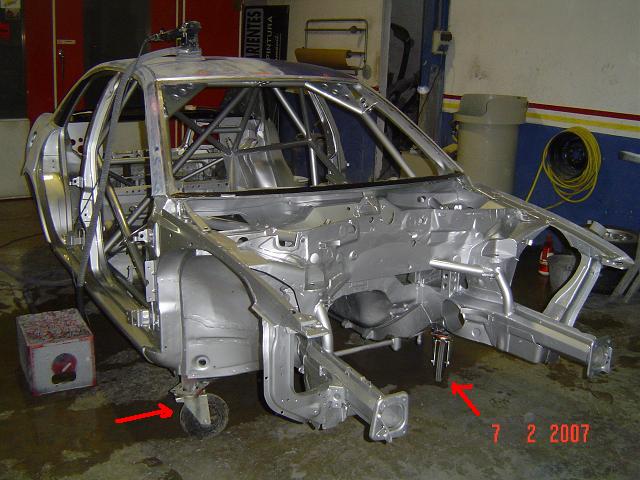

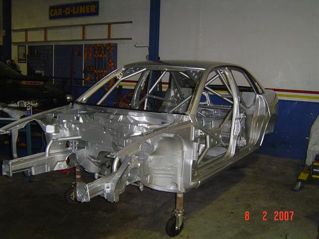

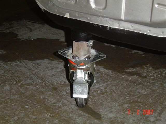

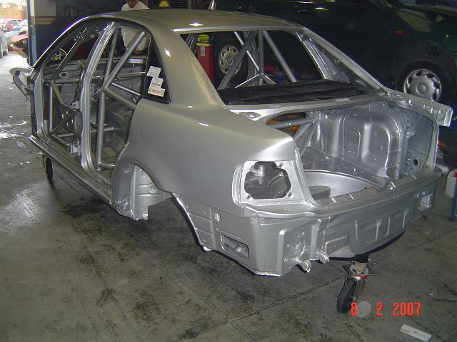

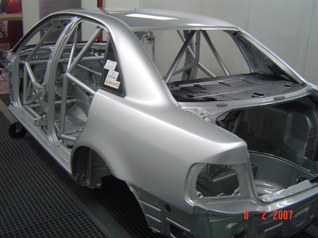

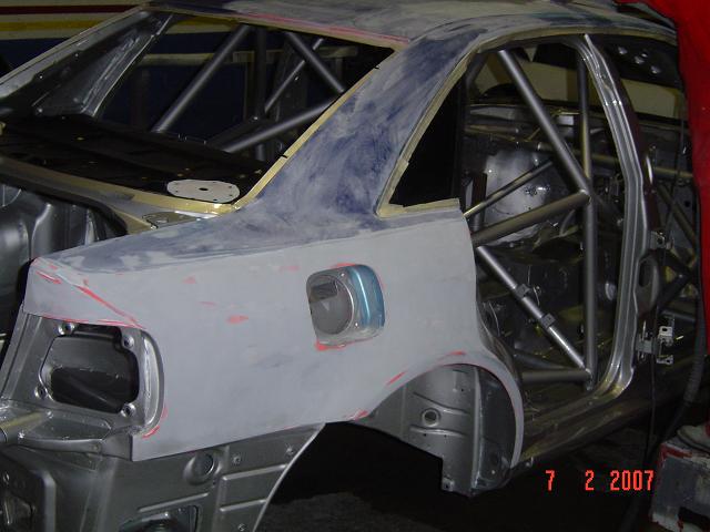

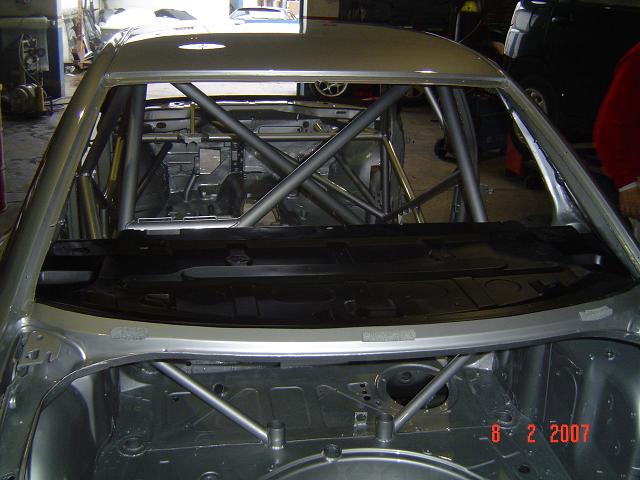

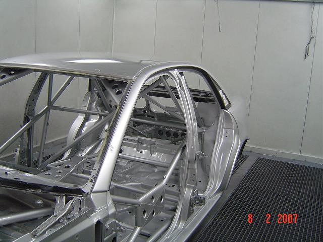

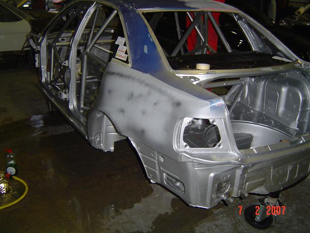

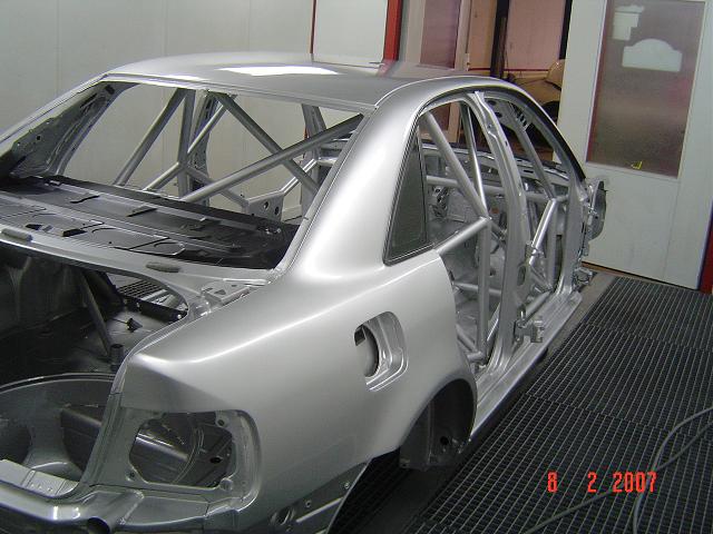

bueno pues ya una vez terminado el trabajo por el interior. los bajos y demas.... se baja del invento que lo hacia girar, para poder prepara y pintar el exterior..osea techo,pilares,aletas trasera y faldon trasero... para eso, como el coche esta en carroceria pelada,. se preparan unos tubos,soldados a unas ruedas giratorias, que a su vez van alojados en los tres tubos que alojan los gatos de aire del coche, los que usa, en sus paradas a boxes. asi con unos taladors para poderlo poner en dos alturas distintas facilita el trabajo del pintor y luego tambien,.nos servuira para el montaje... -

os pondre algunas pintando... jeje la cabina lo que tiene es una caldera de gsaoil con unos quemadores que suministra aire caliente y ayuda al secado rapido una vez terminado
