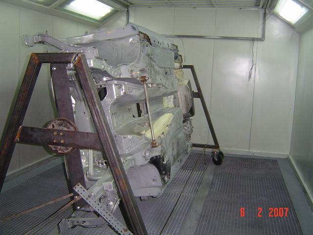

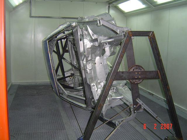

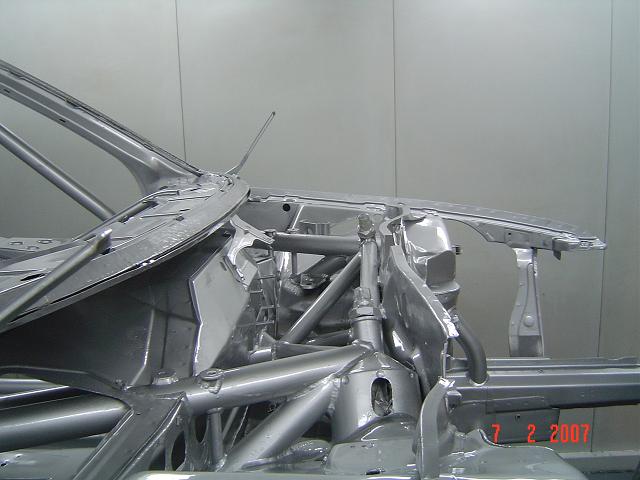

pues un tio pistola en mano... va pintando..... una vez termina esa posicion.......entramos dos mas y le damos vuelta hasya poner otra posicion y seguir pintando... y asi hasta completar las dos capas de pintura y la de laca o barniz vamos que es la mano del pintor quien dirige el abanico de la pistola... -

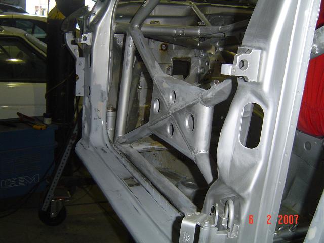

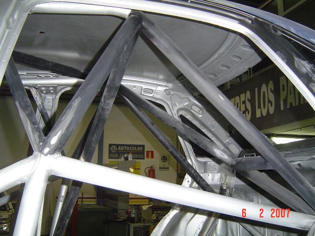

y ahora ya se empapela el interior de los huecos de puertas...para poder preparar, lijar y pintar el resto del exterior... osea aletas traseras, techo, pilares, y faldon trasero.... ya luego las aletas delanteras, capot delantero y trasero, mas las puertas se pintan por separados... +y luego una vez ensamblado la parte mecanica ,electrica, hydrauclica y demas se montaran las partes de la carroceria. -

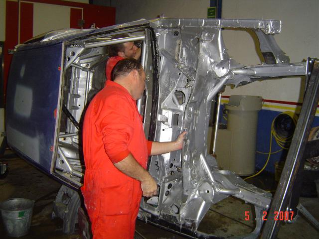

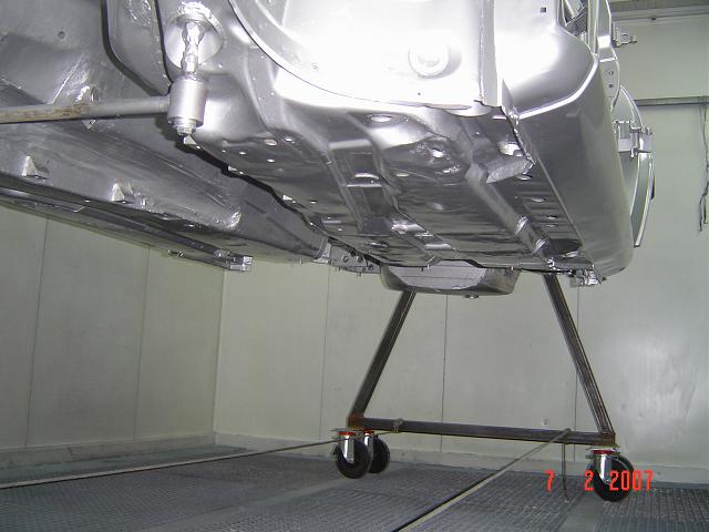

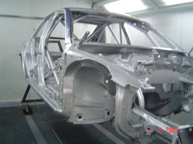

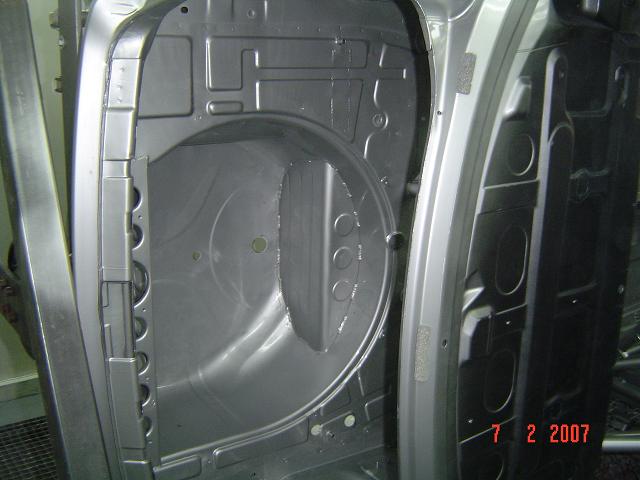

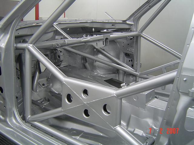

y se comienza a pintar en una posicion.... y luego se va cambiando de posicion el vehiculo para llegar a todos los rincones...... como el coche va ne plata..... primero se le aplican dos manos de pintura plata y luego se le aplica una capa de barniz o laca incolora , a las cual en su parte interior y bajos se le añade un liquido flex. que se llama, para darle mayor flexibilidad a la pintura y evite esconcharse.... ya en el exterior...es un lacado normal Y AQUI ESTA EL RESULTADO....DEL INTERIOR -

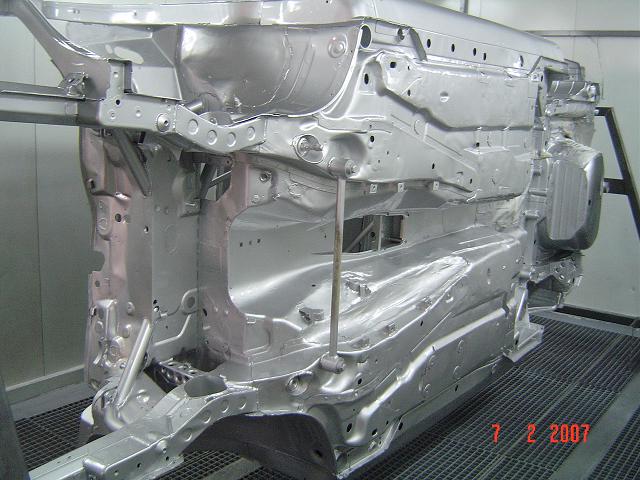

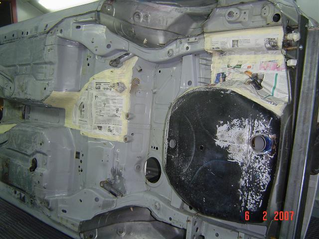

y poco mas....... se ha preparado primero todo el interior......habitaculo, bajos, hueco motor y maletero -

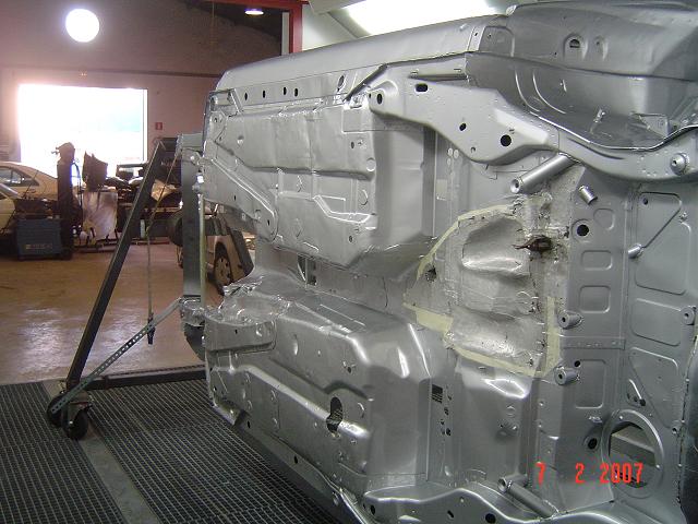

y una vez todo limpio... se mete en la cabina de pintura... y se procede a empapelar las pocas cosas que han quedado y que no se quieren pintar... como las laminas de adhesivos de anticalorico de proteccion del piso -

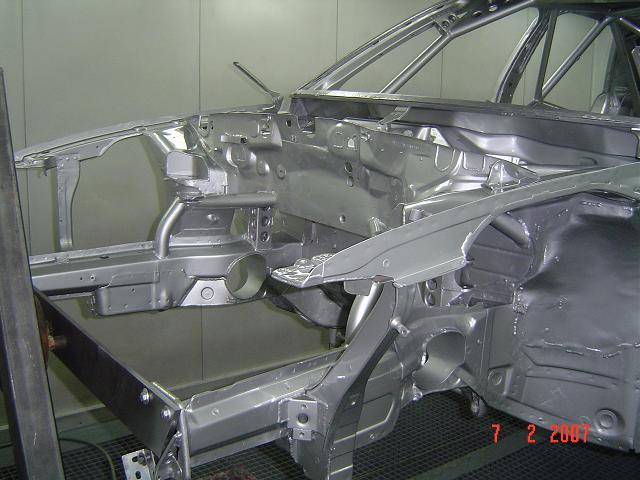

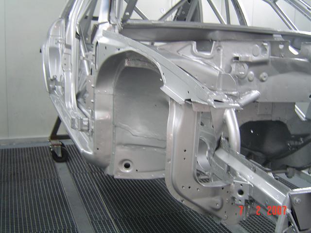

todo sitio donde tenga que llegar la pintura nueva.. ha de ser matizado y lijado... para su buena adherencia -
