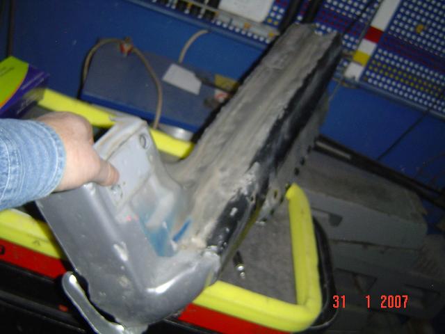

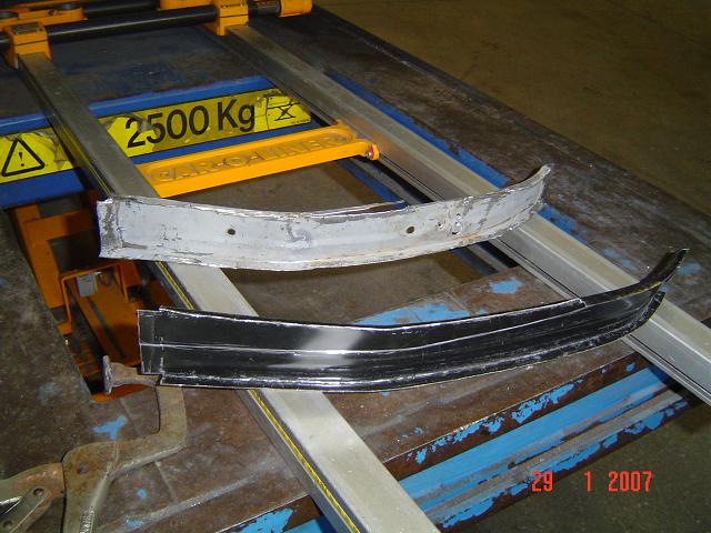

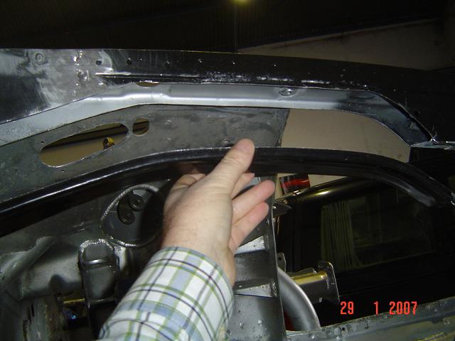

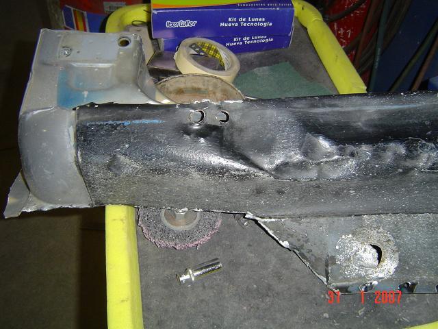

como esta pieza es esepcial para esta unidad de audi sport.-... no se vende suelta, debe de ser fabricada a mano. luego se coge chapa y se hace una con las mismas medidas y caracteristicas... aqui la tengo en mi mano.la nueva ya -

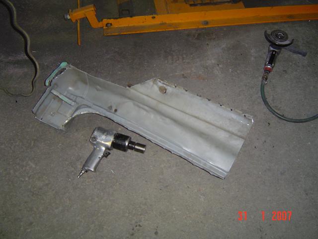

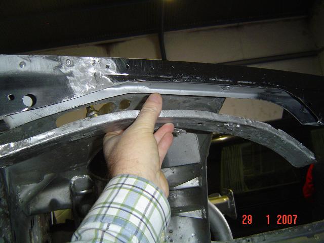

aqui en mi mano tenemos la pieza que tapa el refuerzo del mongante de la aleta... es es la vieja...cortada -

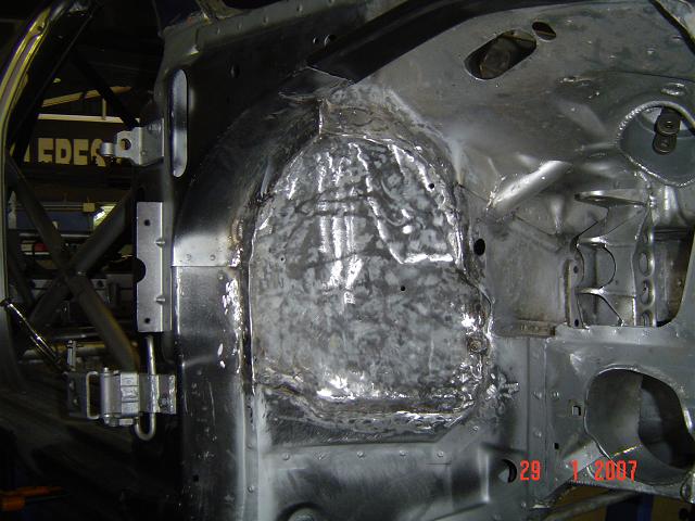

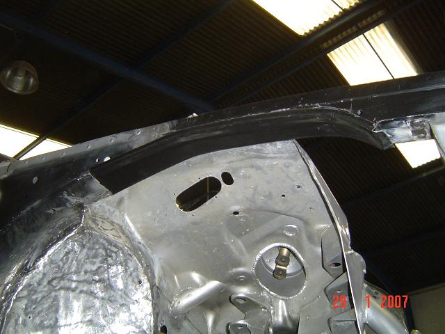

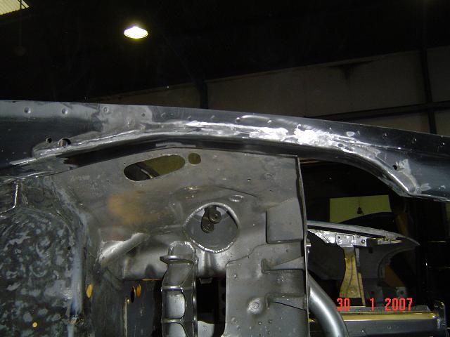

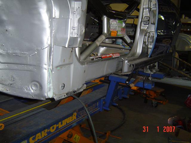

asi quedo termiando la pieza postiza sobre el paso de rueda..que la la sificiente amplitud de giro a la rueda -

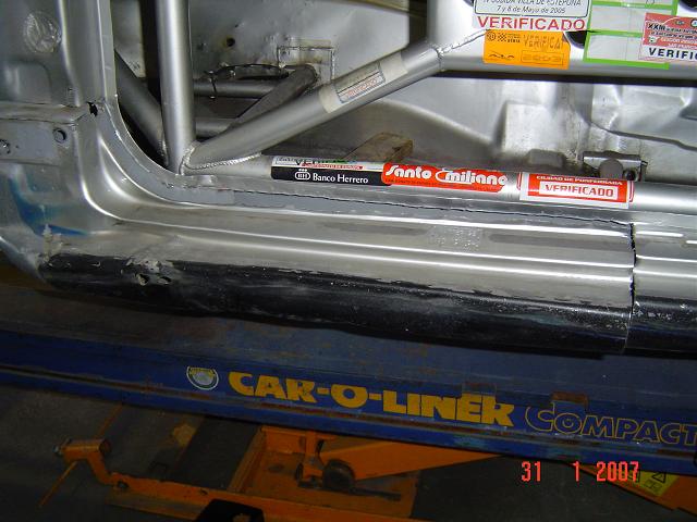

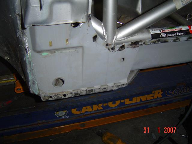

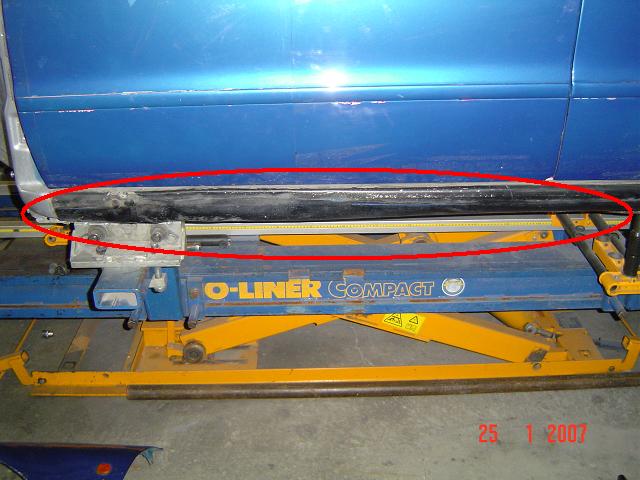

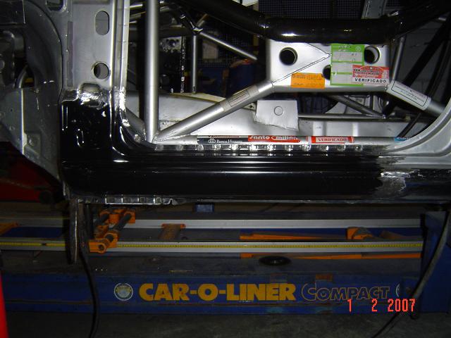

y una vez recibido.--- se corta el faldon abollado hasta resanar la zona dañada....asi se evita tener que descoserlo entero -
