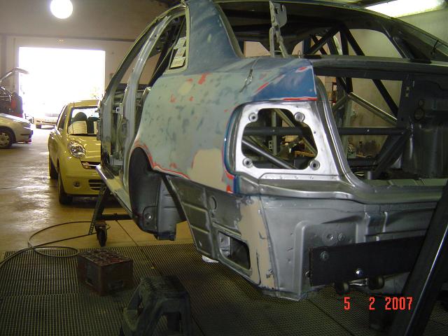

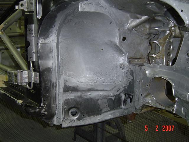

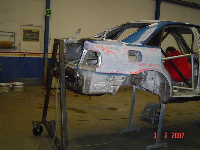

una vez lijado.... se le da una mano de imprimacion de alto espesor...a todas las zonas reparadas... -

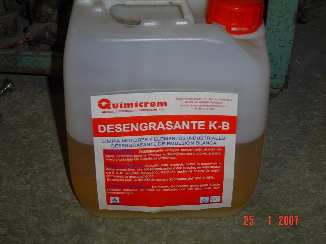

el,producto que se le aplica es este.... esta comprobado y es muy bueno... pero en el mercado hay muchos. -

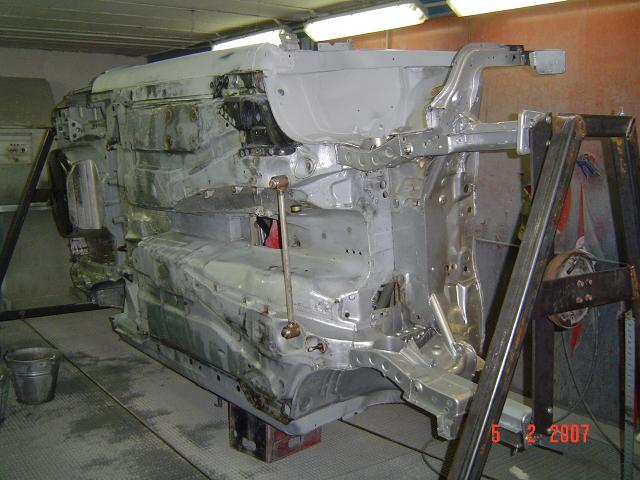

bueno aqui ya en fase.. de desemgrasado... se aplica un producto... se deja remojar y luego se le da agua a presion..... varias vueltas al invento y limpio por tdoos sitios... -
