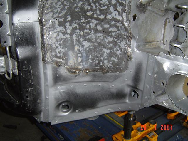

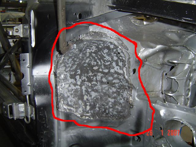

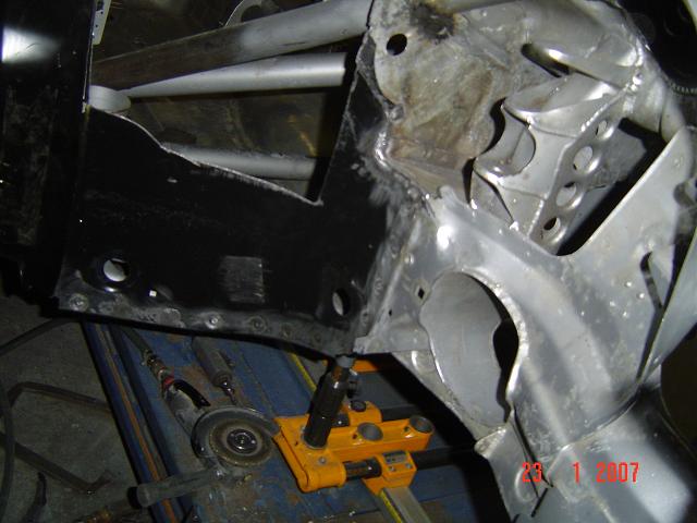

  1. y aqui ya unos cordoncitos... hasta acoplarlas del todo

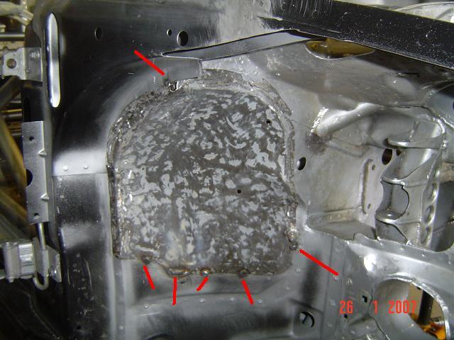

  2. aqui se ven las puntadas..
  3. aqui se ve la puntada y la mordasa

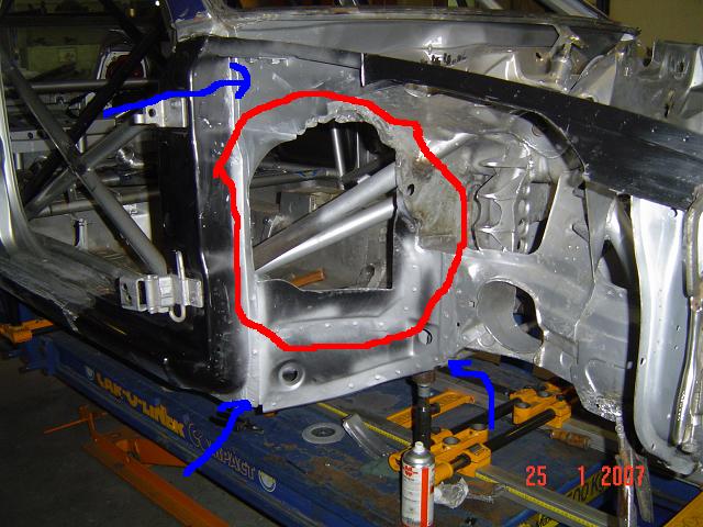

  4. aqui ayudados por los alicates de mordazas... se va dando las primeras puntadas.. a la pieza que tapa ese hueco

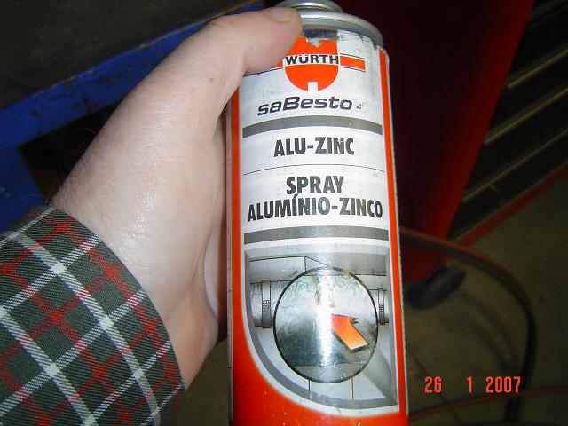

  5. este que tengo en mi mnao,es el producto aplicado... que deja soldar sin problemas y protege las partes a soldar es un spray de aluminio y zinc
  6. aqui se le aplica un acapa de pintura especial..para debajo de las soldaduras...

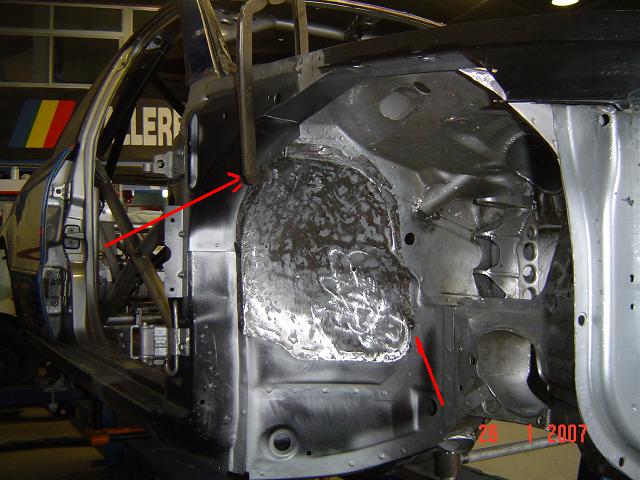

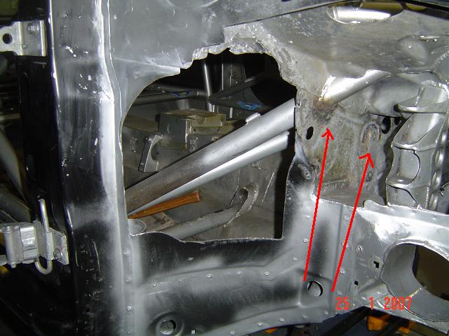

  7. asi van quedandoi las soldaduras del paso de rueda.. se ven las puntadas marxadas con la flecaha roja

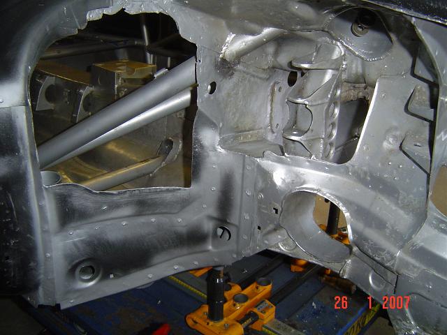

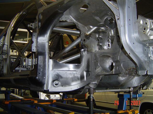

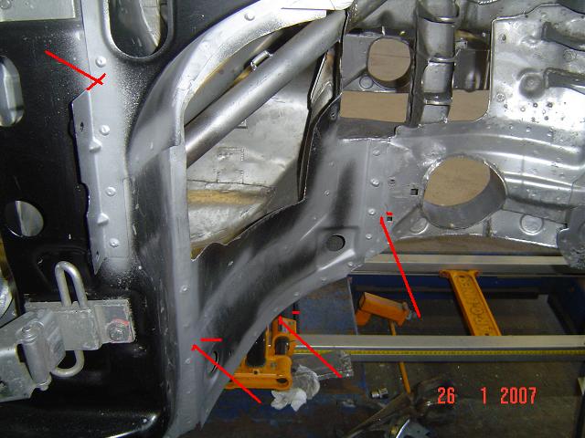

  8. aqui ya se ha reforzado,... soporte caja de dierrcion y soporte barra delantera
  9. otro plano para ver como queda el hueco

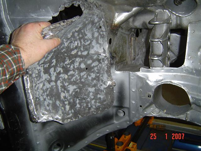

  10. ay aqui en mi mano tenemos la pieza que va alojada y da profundidad al paso de rueda, dejando sitio a la rueda mas grande de lo normal
  11. aqui se ve mejor...
  12. BUENO AQUI YA TENEMOS CORTADO EL ENSANCHE que lleva el paso de rueda
