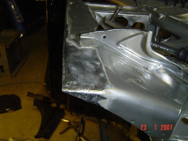

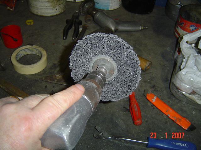

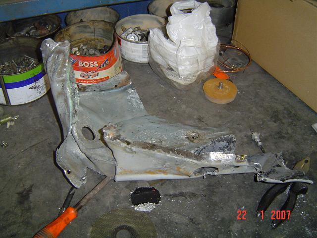

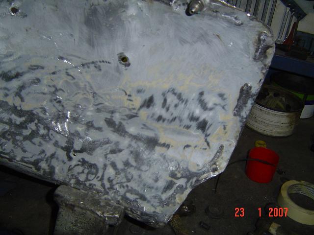

tras un primer repaso a martillo.. se coge la pieza postiza vieja. ya algo mas derecha y se la da un repaso con esta pulidora que sujeto en mimano, de disco flexible, que lo que hace es quitar pintura, masillas, imprimacion sin debilitar la chapas, por lo que no suelta chispas, solo decapa el material de pintura y pastas.. -

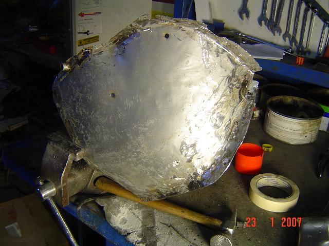

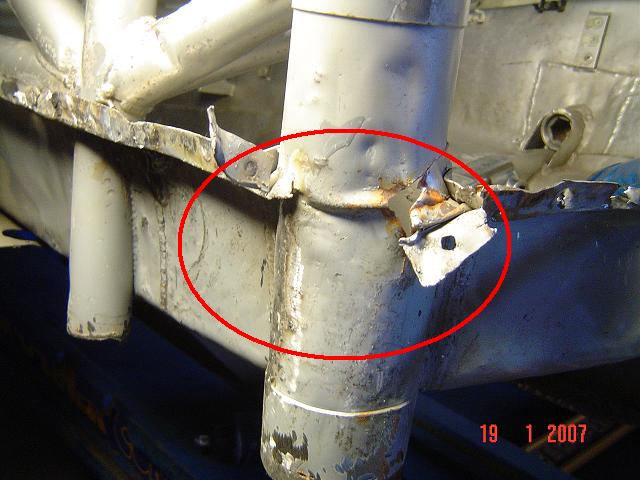

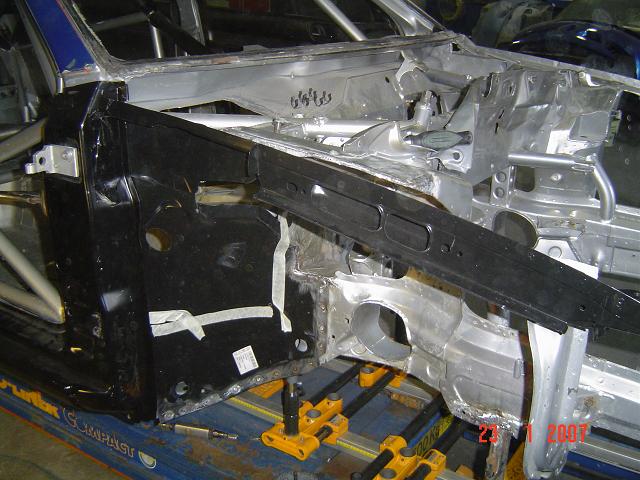

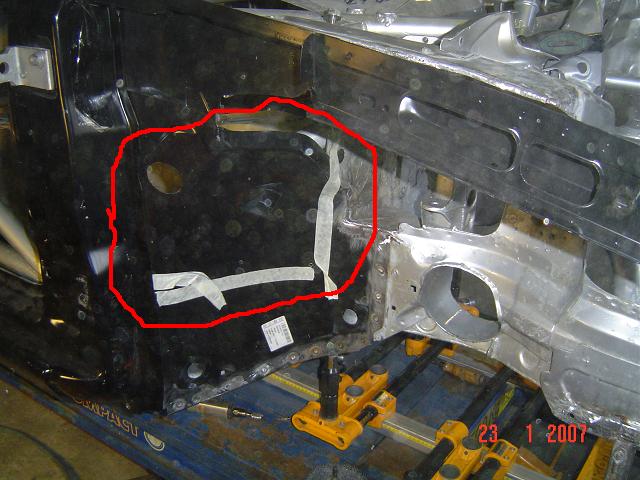

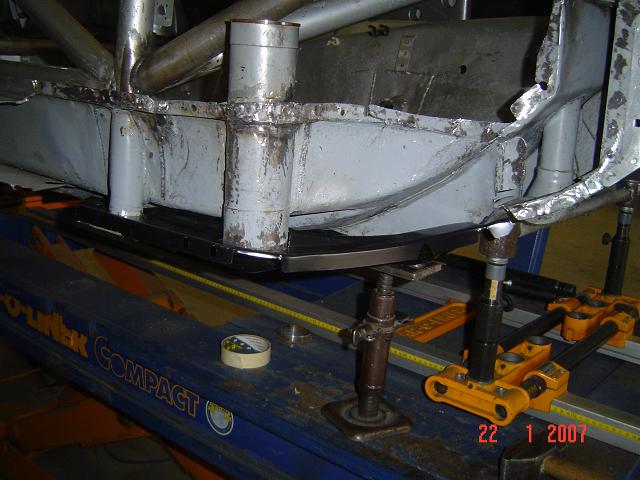

ahora una vez soldado todo el psao de rueda y pilar... y debidamente cuadrado.. hay que cortar este paso de rueda..para acoplar una chapa postiza, para dear mas juego a la rueda, ya que debido a sus dimensiones, no caben con el paso de rueda original, y de fabrica AUDI ag sport, MODIFICARON esa chapa para que nunca rozara la rueda en el paso...asi que hay que cortar y poner chapa postiza dando mas profundidad a esa zona ya la tenemos marcada -

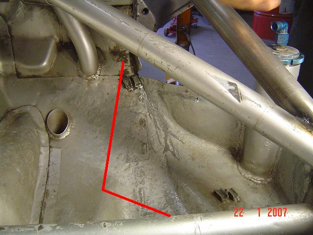

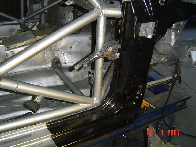

aqui presentando ya el montante...osea esta ya presnetando el pilar, y el paso de rueda y ahora el montante de la aleta -

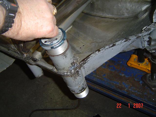

aqui mi mano presentado el gato de levantamiento en boxes para comprobar su ajuste y sobre todo ver su nivel -

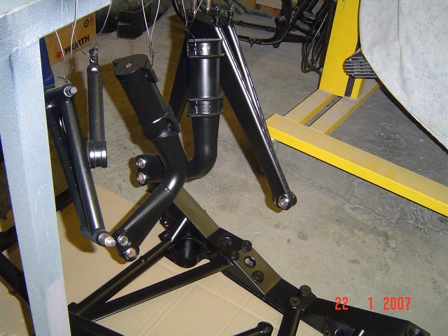

aqui en mi mano,,, veo que el cuadre es perfecto que todos los alojamientos de esta pieza de la esquina inferior cuadra al mm. -

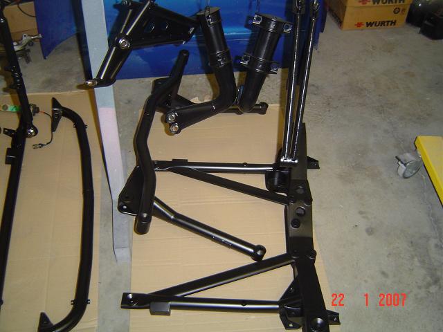

ahora deben de ser reeetiqutadas todas de nuevo... para su facil identifacion en los manuales, para los ajutes y aprietes -
