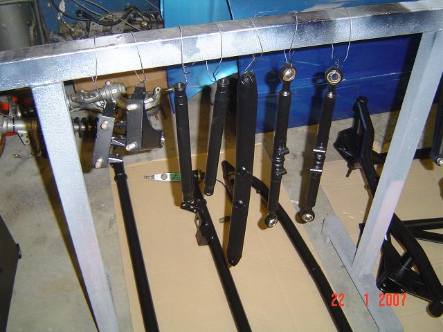

  1. mas cositas terminadas de pintar...

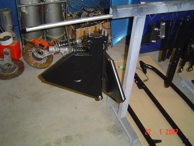

  2. aqui ya las barras, trapecios y demas pintaditos ..

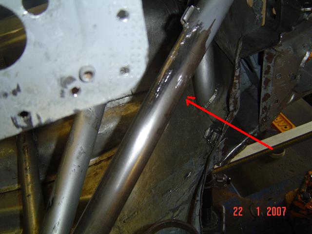

  3. aqui ya presnetando la pieza inferior del pilar

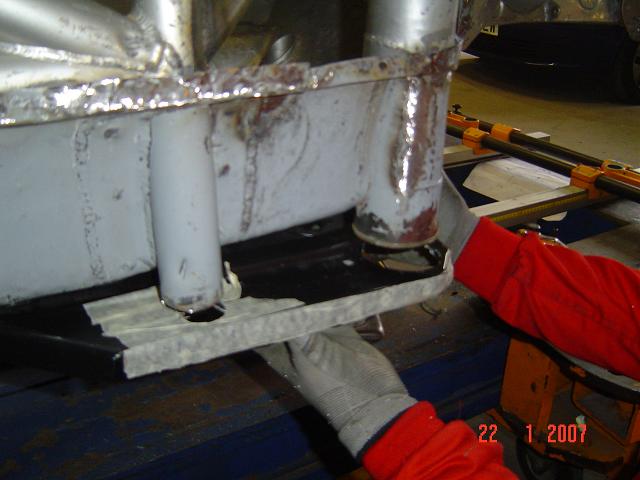

  4. otro detalle de la barra ya colocada en su sitio

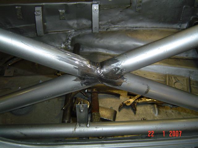

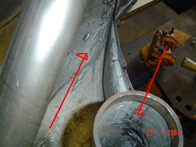

  5. aqui otro detalle de las arrugas quitadas..

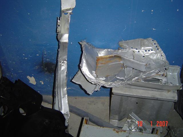

  6. aqui los chapajos viejos aun se conservabn para comparar medidas
  7. si veis en las primeras fotos las arrugas que habia en este sitio ya ha desaparecido...las marcadas en rojo

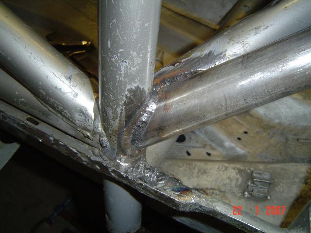

  8. las barras que cruzan la puerta del copiloto tambien estaban rajadas debido al toque asi que se ha soldado de nuevo
  9. detalle de la soldadura

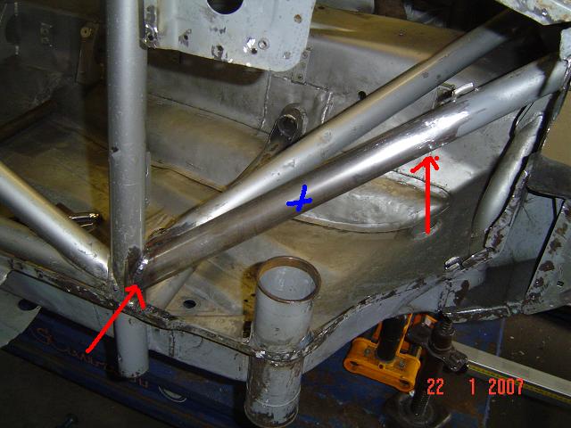

  10. bueno seguimos la barra ya soldada en su sitio en rojo las dos soldaduras y en azul la barra
