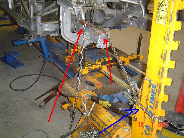

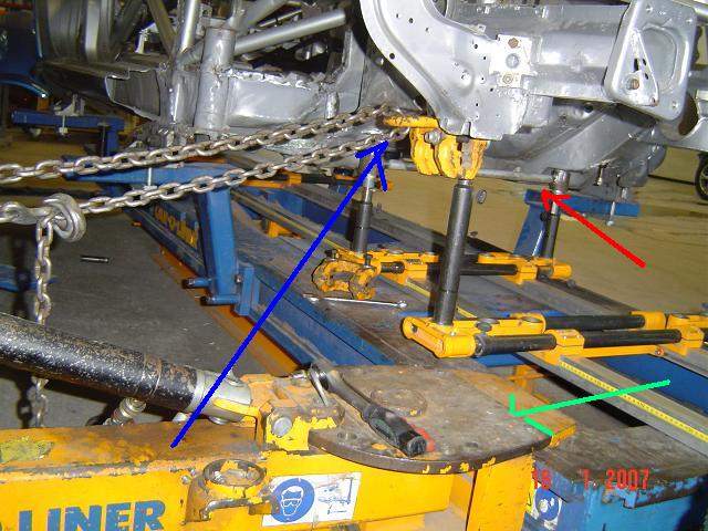

  20. y aqui ahora vemos en rojo... como se ha enganchado la pata del chasis para tirar hacia abajo...en ROJO, en azul SE HA CAMBIADO DE POSICOIN LA ""L" PARA que haga el efecto de tirar hacia abajo solo de la punta del chasis. en su parte delantera,

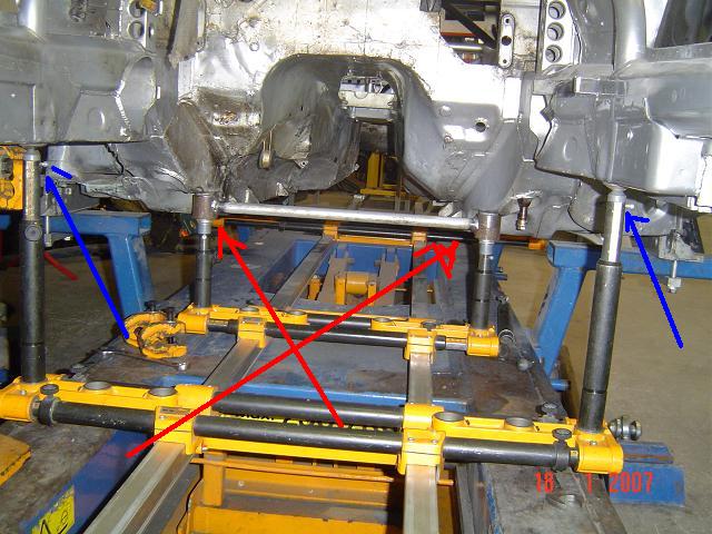

  21. aqui vemos en rojo.. la barra finado parte trasera para que no varie en azul la ""L" tirando hasta llegar a sus medidas en la parte delantera y en verde vesi como se acopla la "L" en el lateral para tirar de lado..
  22. aqui en rojo... la parte trasera anclada y fijada para que no varie con esa barra postiza fabricada solo para esto.. y en azul los puntos de medicion donde ahora tendremos que tirar y llevar a su sitio.....

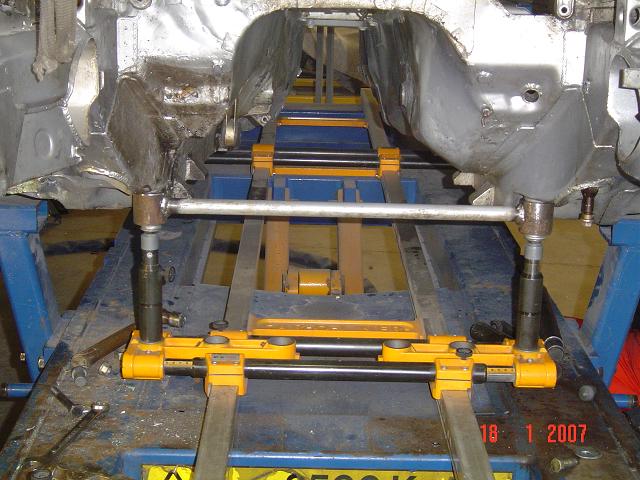

  23. y aqui ya COLOCADA EN EL CHASIS DEL COCHE PARA lo que dije antes evitar variacion en su parte trasera, cuando se intenta estirar la parte delantera

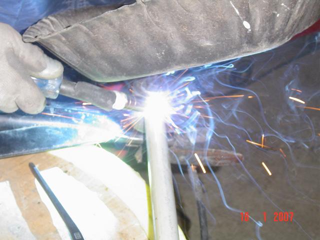

  24. aqui soldansola con la semiautomatica

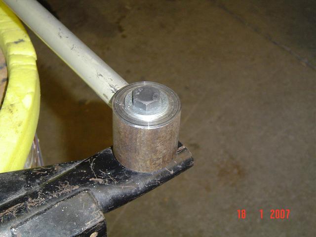

  25. aqui se ven los casquillos tronillos y barra acoplado en el subchais o soporte motor
