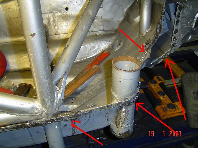

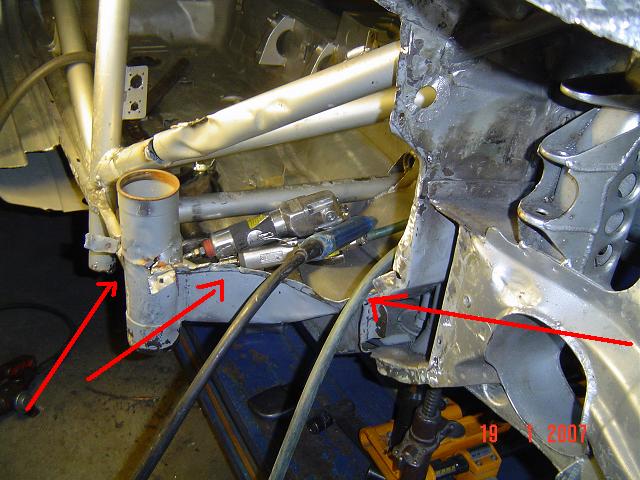

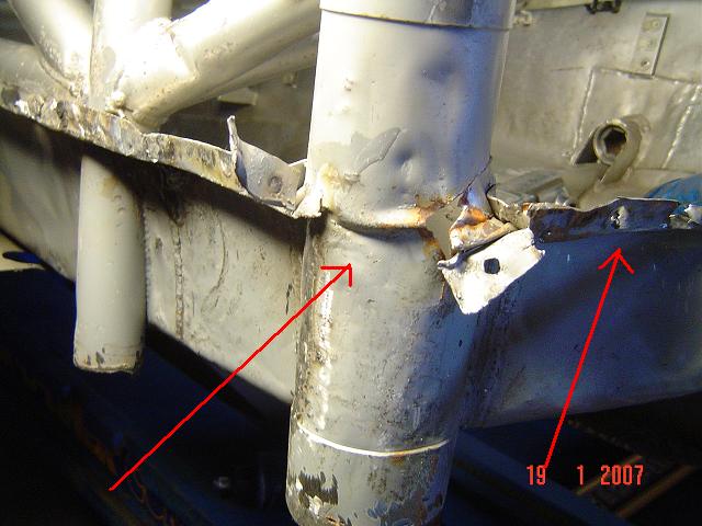

y se procede a cortar la barra dem proteccion.. para colocar en su lugar una nueva pieza esta barra es de CROMOMOLIBDENO de 1,5 mm de pared y tiene que ser soldada por un soldador certificado para esta labor y material, cuyo certificado debera de aportar cuando se le requiera... asi como factura de la compra del material (barra).. -

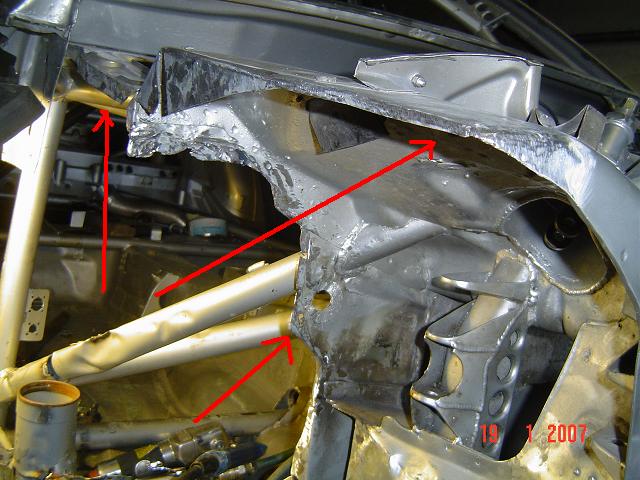

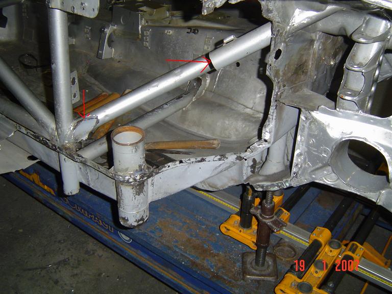

ya esta parte marcada de rojo.. esta casi derecha y lista para alojar sus nuevas piezas secundarias... montate aleta, refuerzo y pilar -

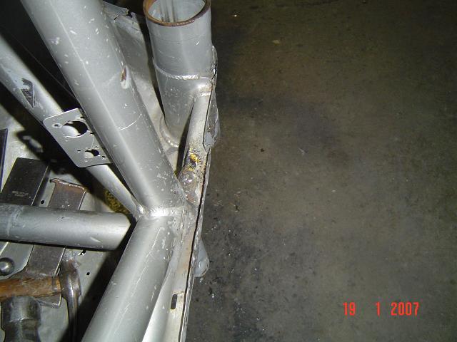

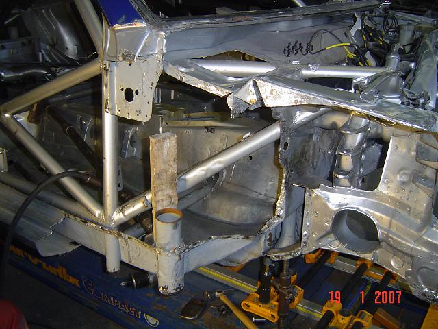

bueno ya esa esquina va teniendo otro color........... hay que cuadrar y dejar recto para todos los lados el soporte del gato de boxes -

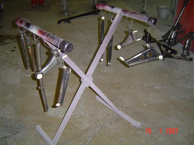

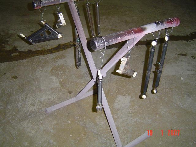

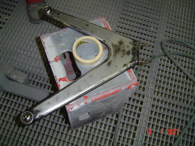

las grandes se colgarn directamente en la cabina de pintura y las pequeñas se cuelgan en estos caballetes para facilitar su imprimado y pintado posterior.......... aplicandole un secado al horno para daele un buen acabado -

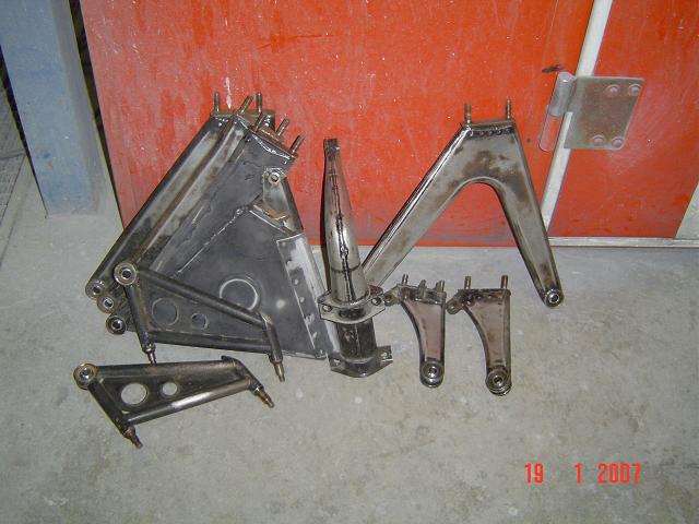

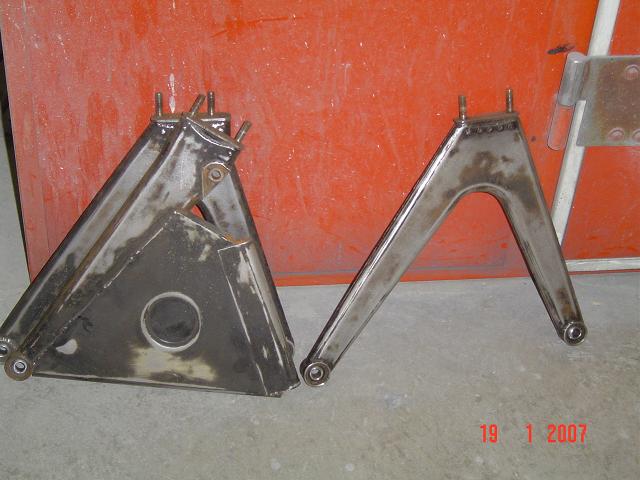

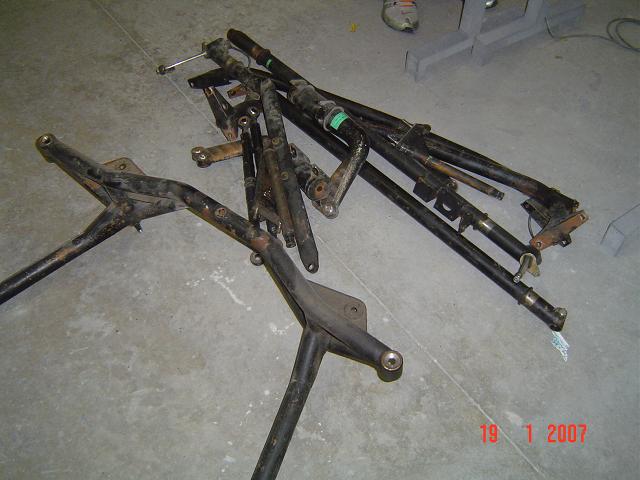

otro lote.... ADEMAS TODAS van identifcadas con una etiqueta con su nuemro de pieza de origen.. las cuales luego hay que poner de nuevo, de lo cual se le ha encargado aun rotulista la lista completa de nuemeros de referencias.. y luego con el croquis se iran montando y pegando su corepondiente etiqueta -

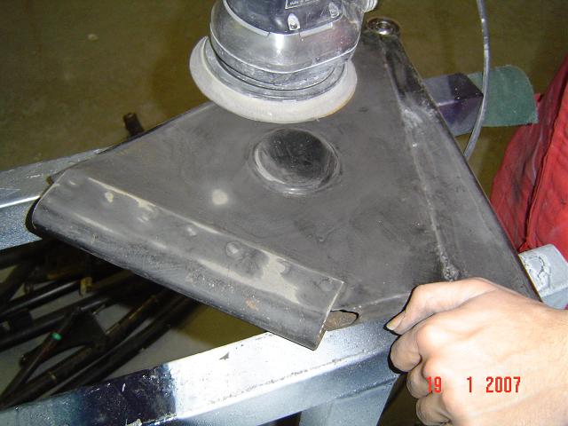

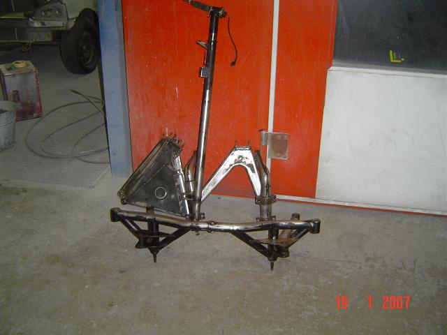

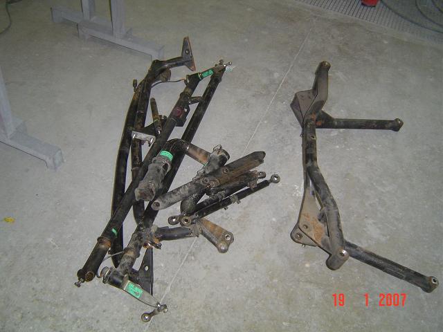

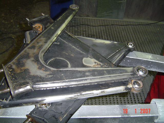

bueno OTRA FASE.. ES el limpiado, rascado ,lijado de todas las partes movibles del chasis.. como palas, barras, soportes, etc... -
