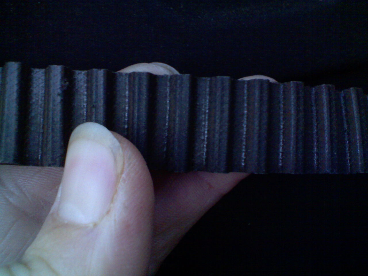

Esta tarde he podido leer bastante bien los datos de la correa, es original, sale el símbolo de W y OOOO su referencia es 054109119G Gates PowerGrip 90147 x 19 mm la he comparado con correas que tenia de otros coches y no se agrieta por ningun sitio si la doblas creo que tendrá unos 3 añitos y la bomba de agua creo que tambien la canviaron está muy limpita comparado con el resto. Segun ITV hace tres añitos tenía 180.000 Km ahora tiene 210.000 Km -

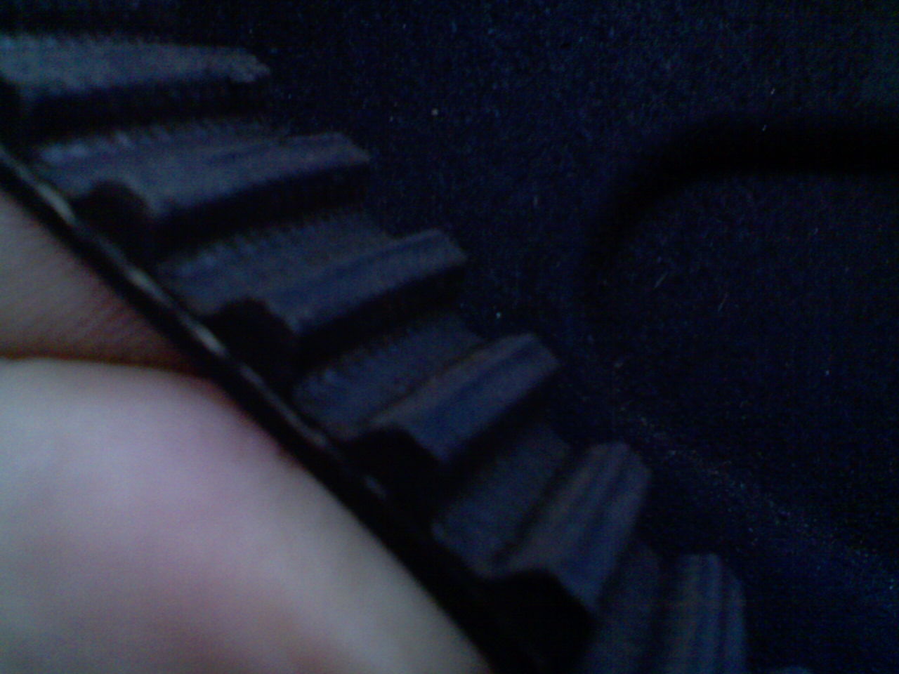

Después de una horita pasando frio por fin he llegado a ver la correa de distribución y viendo su estado pienso que para tener 10 años se conserva bien. Llevará crema rejuvenecedora o antiarrugas Seguro que la cambiaron por el año 2005 porque la vigueta frontal es muy nueva y tiene fecha de 11/2005 y sale Audi Seat Volskwagen y Skoda, o sea nueva nueva, aun es negra. Parece ser que la cambiaron a los 200.000 km , al menos la ficha de la ITV pone 194.000 km en el 29/07/2005 y la vigueta es de final 2005. Creo que la correa estas navidades tendrá 2 añitos. A ver si pongo unas fotos para ver su estado. -

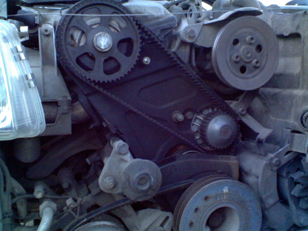

Joeeeer que frio que hace hoy, pero bueno sino me pongo no podré coger el Audi estas navidades. Esta tarde he empezado ha desmontar para verificar el estado de la correa de distribución, ya que la pegatina del motor indica 112.000 Km y año 1997 y con 210.000 Km es raro que no la tenga echa y me he puesto manos a la obra. He aqui una foto que le quita vida al coche, me da pena verlo sin parachoques pero es por su bien. -
