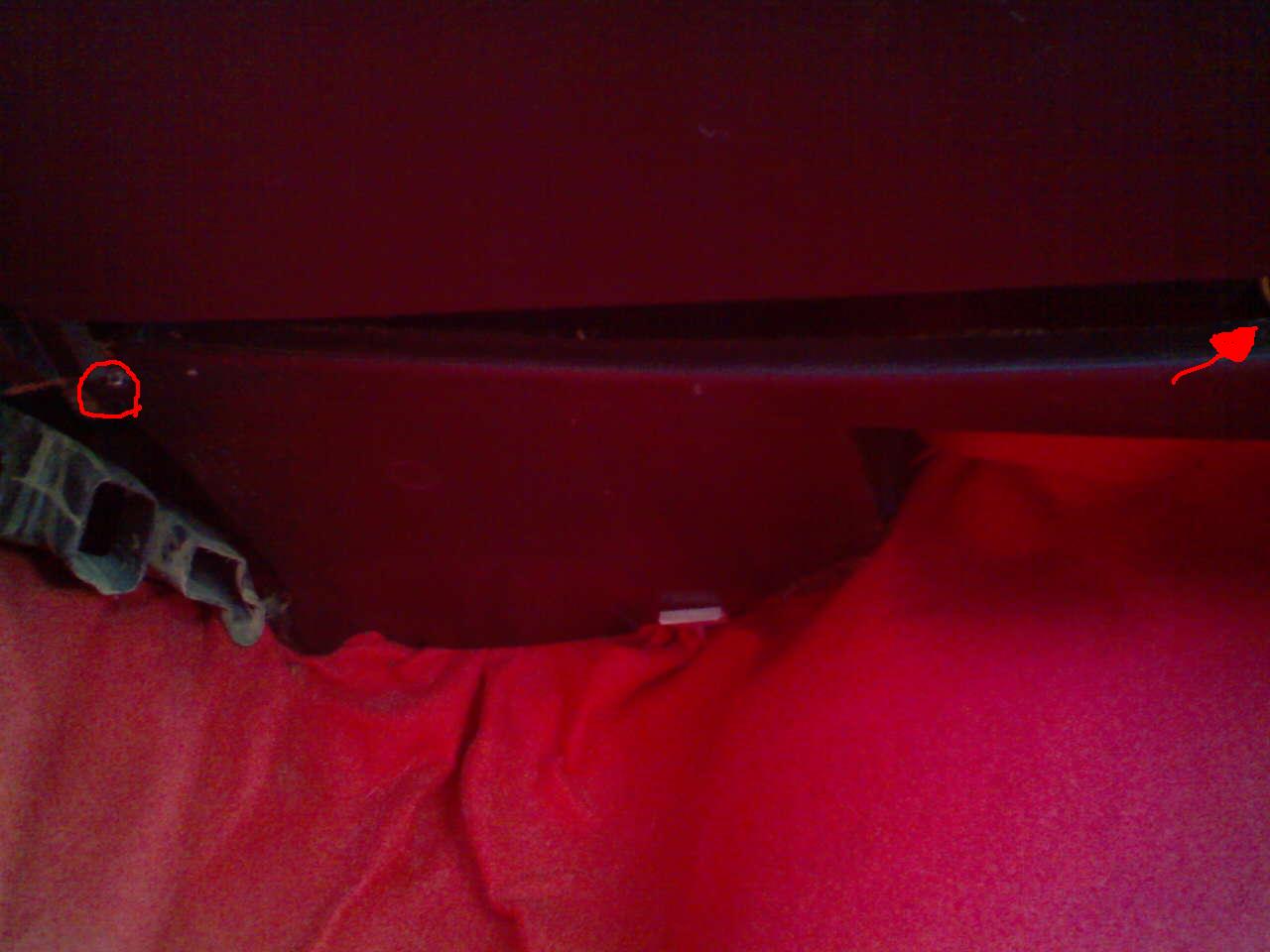

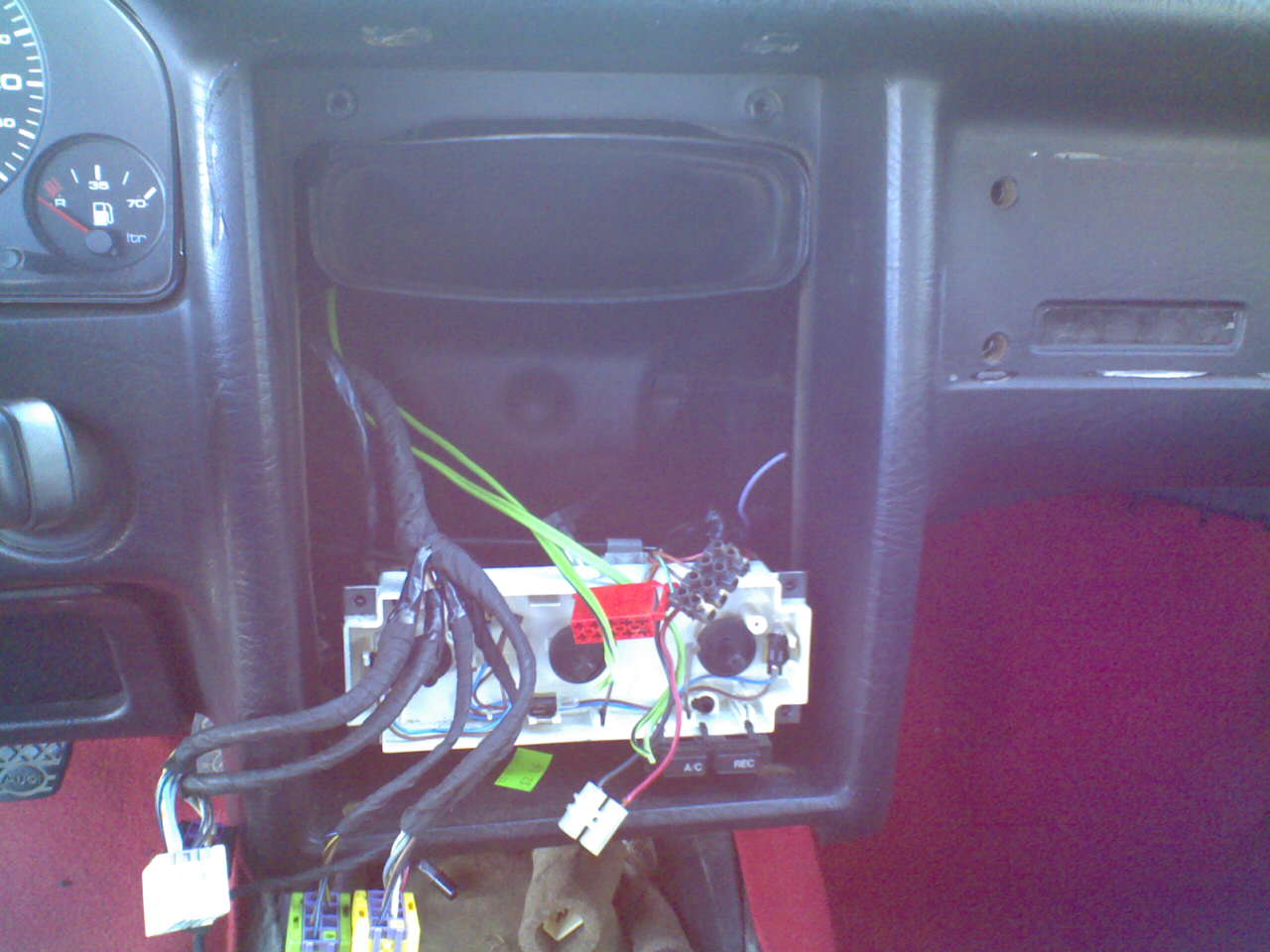

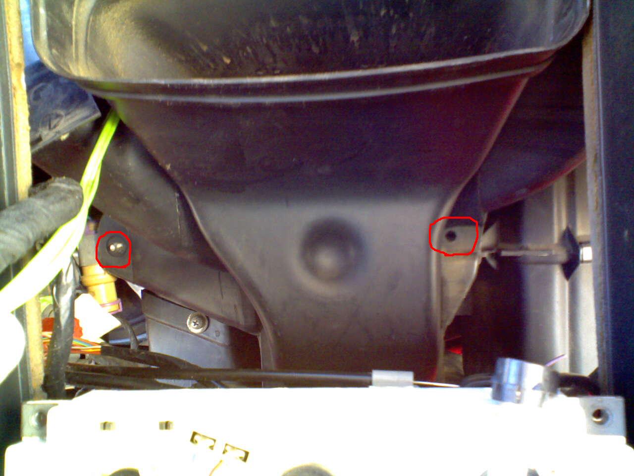

Llego lo dificil, sacar las grapas. Aqui dejo que cada uno corra con su imaginación, yo os digo donde están. Son seis, pero el antiguo dueño ya lo cambio y solo encontré montadas las dos delanteras y lo he montado igual. Paso one descolgar el sistema de calefacción, aflojar dos tornillos del compartimiento motor que sujetan la caja de la grapas.
Bien Bien vamos avanzando. Se me olvidaba, si no quieres que te pase como a mi, ordenate los tornillos en bolsitas o cajitas con un papelito dentro que digan de donde salieron. Yo cuando empece a montar meti tornillos donde no eran y encima me sobraron. :claugh: Ahora el coche corre más, como pesa menos :claugh: :claugh: Saca esos dos tornillos
