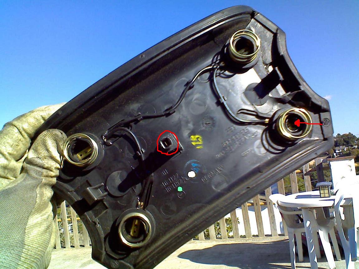

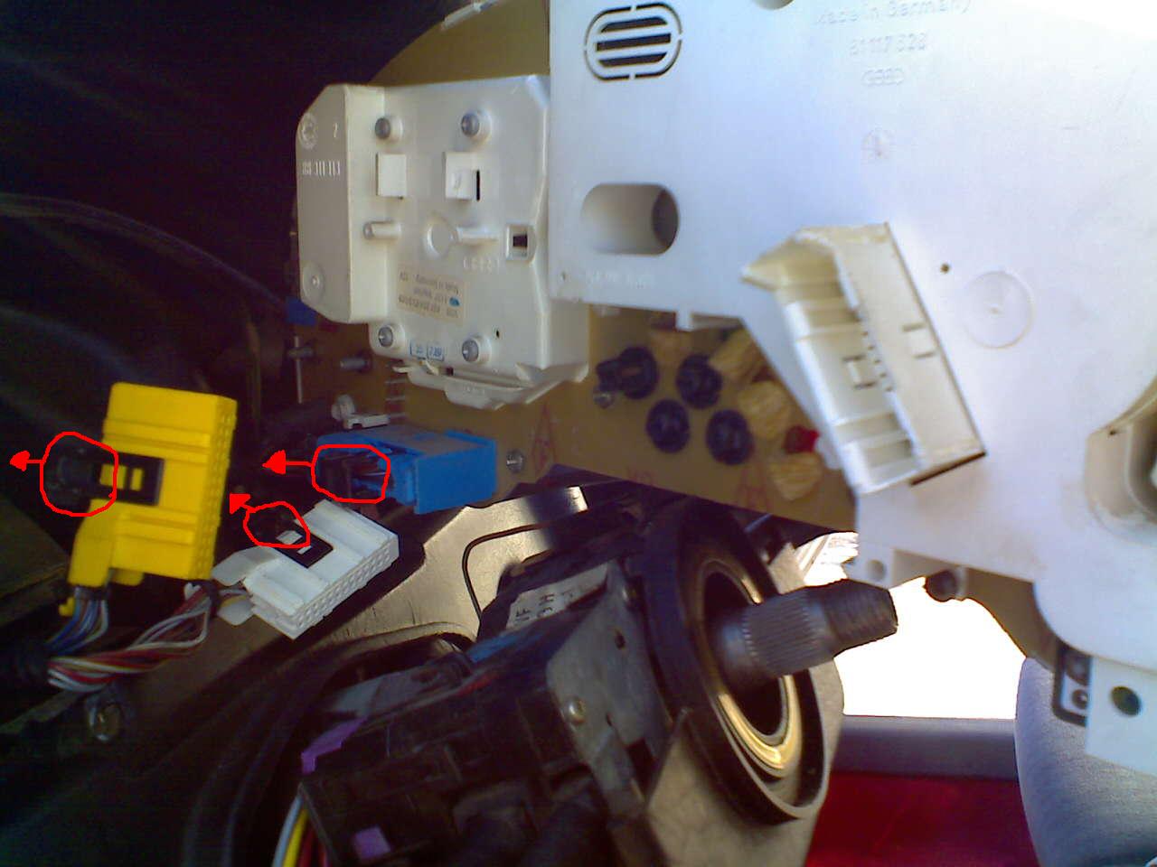

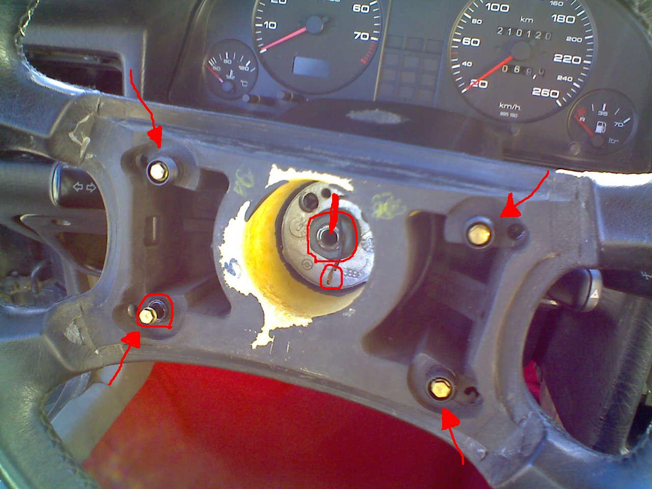

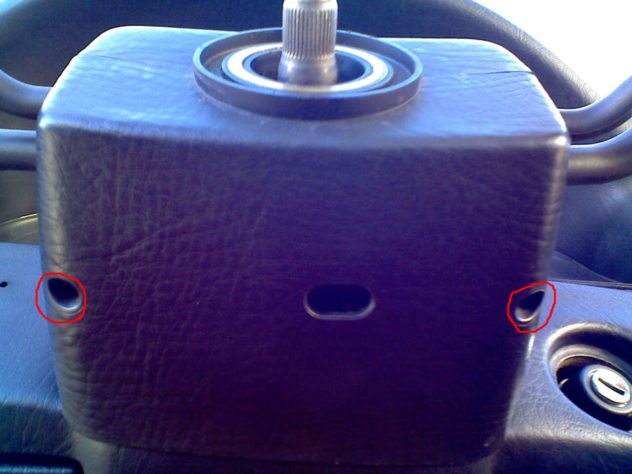

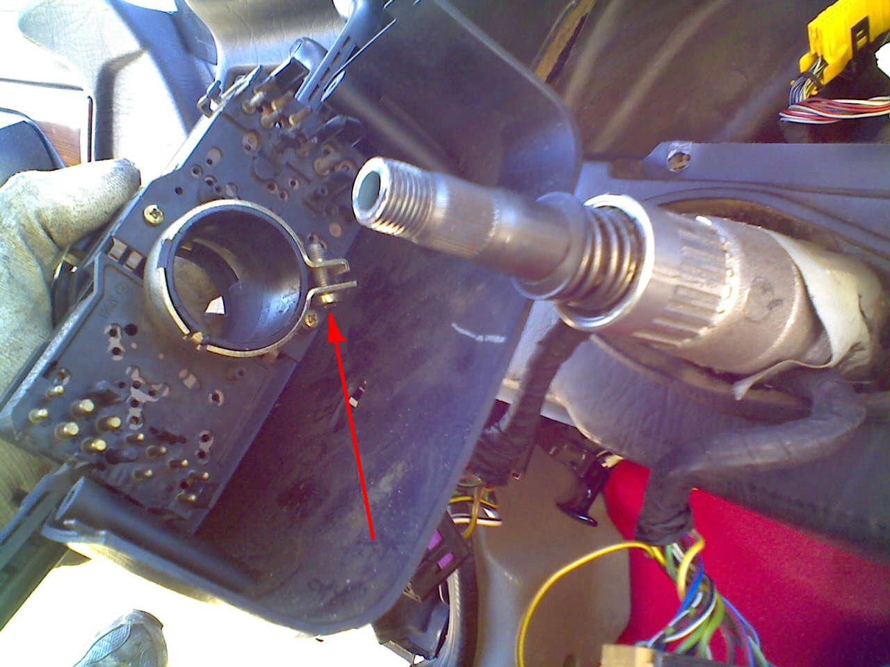

Bueno por fin, ya tengo casi todas las fotos. Empezaré el brico ya, suponiendo que la consola central está desmontada y si no lo está haré un mini brico para quien no sepa desmontarla. Vamos a situarnos. Para sacar el salpicadero hay que liberarlo de todo lo que va sujeto de el o que está en medio. Empezaremos por el volante. Para sacar la tapa, con las mismas manitas tirando de las cuatro esquinas una a una iremos desenclavando las grapas, OJO que se parten, hay que tirar verticalmente, no de lado. A mi se me partió una, suerte que tengo muchas de recambio. Desconectar el faston del claxon y con una chicharra con alrgador y vaso de 24mm aflojar la tuerca del volante. Antes de tirar con todas tus fuerzas hacia ti, acuerdate de marcar el centro del eje con el volante. Si no te quedará torcido y tendrás que volver a repetir toda la fase 1 :claugh:

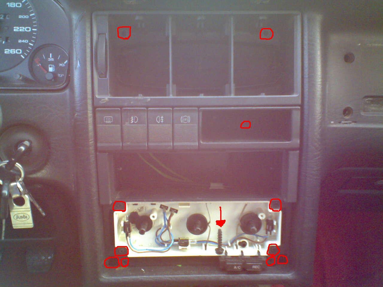

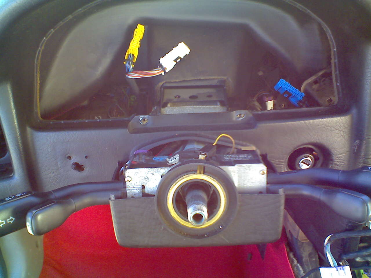

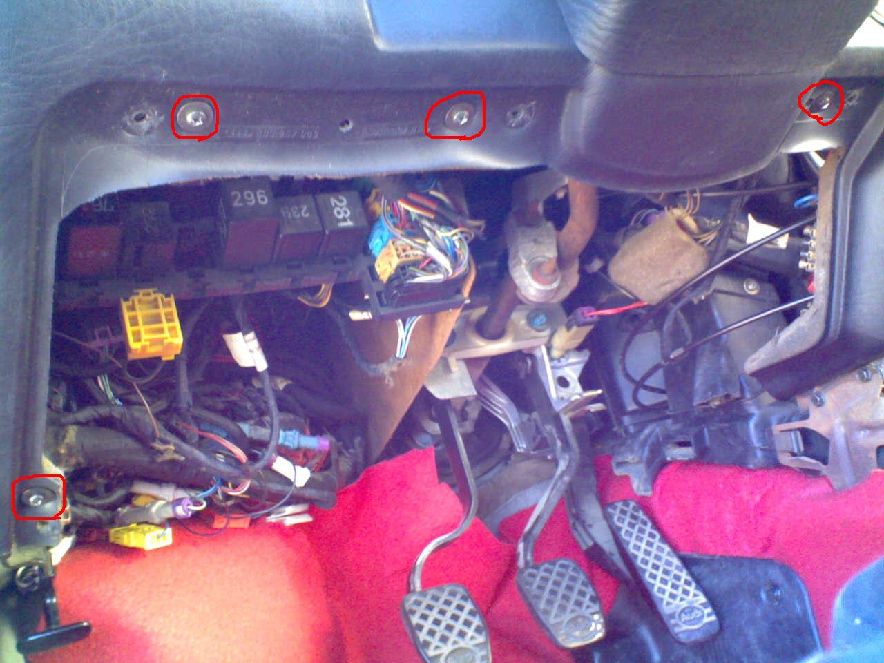

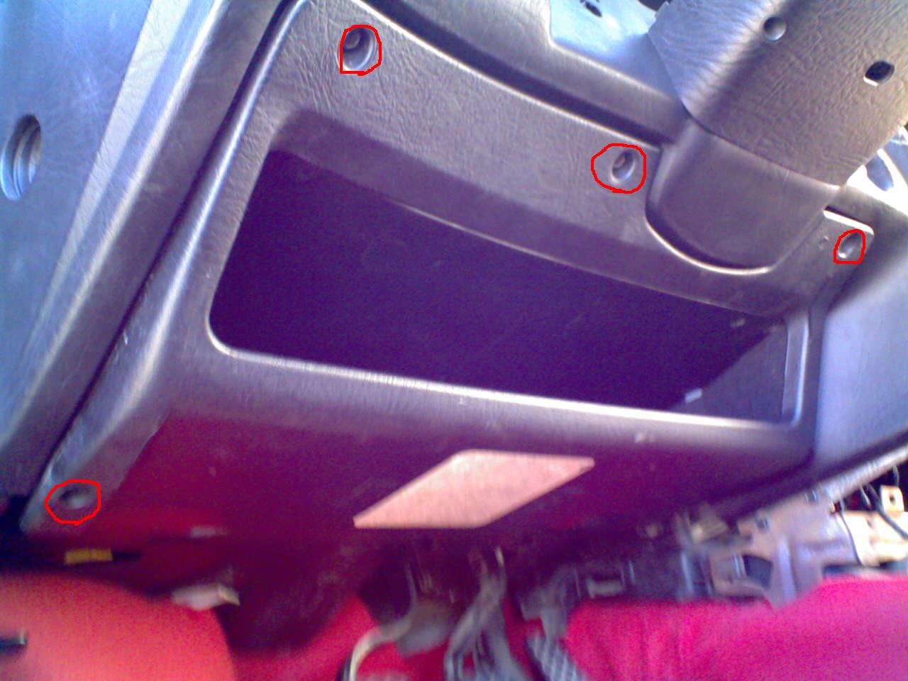

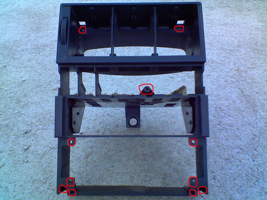

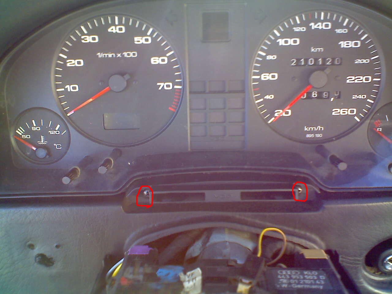

Bueno otro dia más y aun no he podido terminarlo todo, con ese dichoso aire se te vuelan las cosas. He conseguido encarar el salpicadero y montar cuadro y volante. Me queda panel central y consola central con relojes. Voy haciendo fotos de todo, cuando acabe intentaré hacer mi primer brico. El que se anime a cambiar su calefacción tendra faena, porque desmontar es fácil, pero acordarse onde van los tornillitos y sus longitudes es otra cosa, que pena no haberlo apuntado. El que se anime que se los guarde en cajitas con un papelito que digan de donde han salido.
Que bien ya tengo calefacción, no veas como quema el aire que sale, es como el secador de pelo de la mujer. Ahora queda lo mejor..... volver a montar el salpicadero poniendolo todo como estaba y que no sobre ningun tornillo. Cuando lo haya montado todo, como iré haciendo fotos ya intentaré hacer el brico. Hasta pronto
