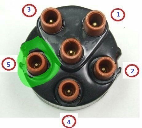

  1. He tenido un problema con el encendido de mi audi cabrio 2.3 , y el orden de los cables en el distribuidor es diferente al que habéis publicado aquí. Donde aquí situáis el numero cuatro a mi me corresponde el 1, donde el 5 corresponde el 2, y así sucesivamente ( donde el 3 el 4, donde el 1 el 5 y en el 2 corresponde el tres. Espero que os sirva de ayuda.

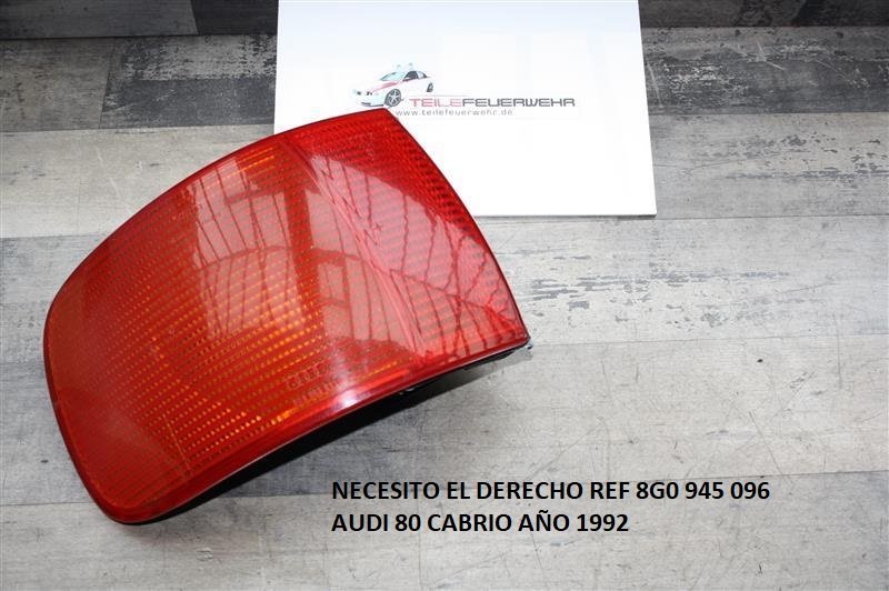

  2. Me han roto el piloto trasero derecho de mi 80 cabrio y no encuentro repuesto. La referencia es 8G0 945 096. He visto algunos muy parecidos del audi 80 berlina ¿seria compatible aunque tuviera que cambiar el derecho y el izquierdo? Os mando una foto del piloto izquierdo. Un saludo....

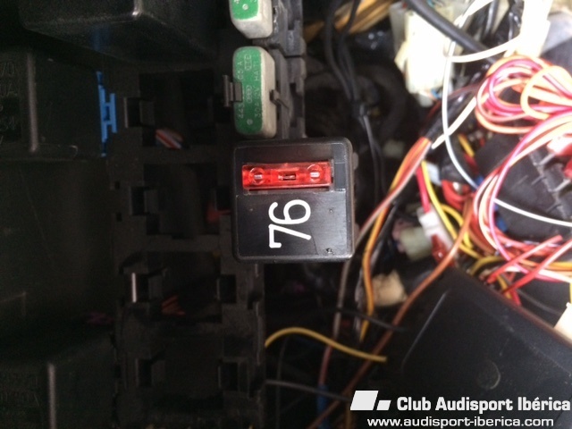

  3. Buenas tardes, por fin he encontrado el rele con el dichoso fusible. Afortunadamente el fusible estaba fundido (me he gastado 32 € en el relé del modulo ABS para nada....). Adjunto una foto del relé por si alguien lo necesita, se encuentra debajo de la guantera del lado del conductor. Un saludo....

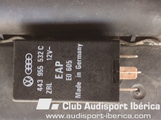

  4. Buenas tardes. He cambiado los reles que van en modulo de abs, y la cosa sigue igual. Lo que no he encontrado el fusible que dice que esta en este módulo. El siguiente paso será cambiar la unidad de control de l ABS. ¿Alguien sabe donde está situada? ¿Existe algún otro relé y donde estaría situado? Un saludo y buenas tardes.

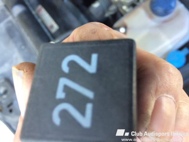

  5. Buenas noches, hoy me ha llegado el relé que he conseguido en inglaterra (el 272) y el problema del electroventilador se ha solucionado. Ahora me queda el tema del ABS, sigue encendido el chivato de desactivado en el cuadro. Mi pregunta es: alguien sabe si existe otro relé para el ABS, y ¿donde esta? Un saludo y buenas noches.
