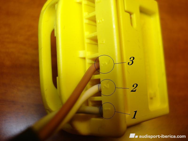

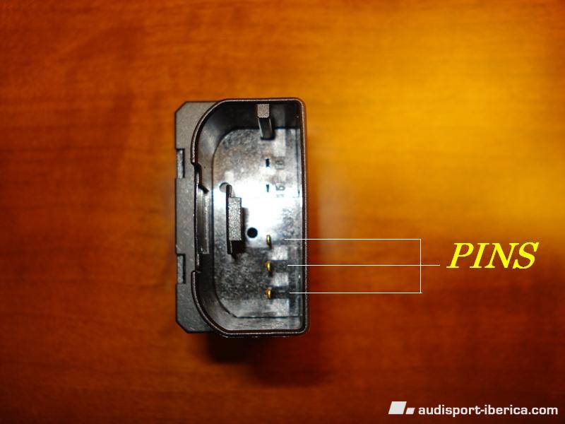

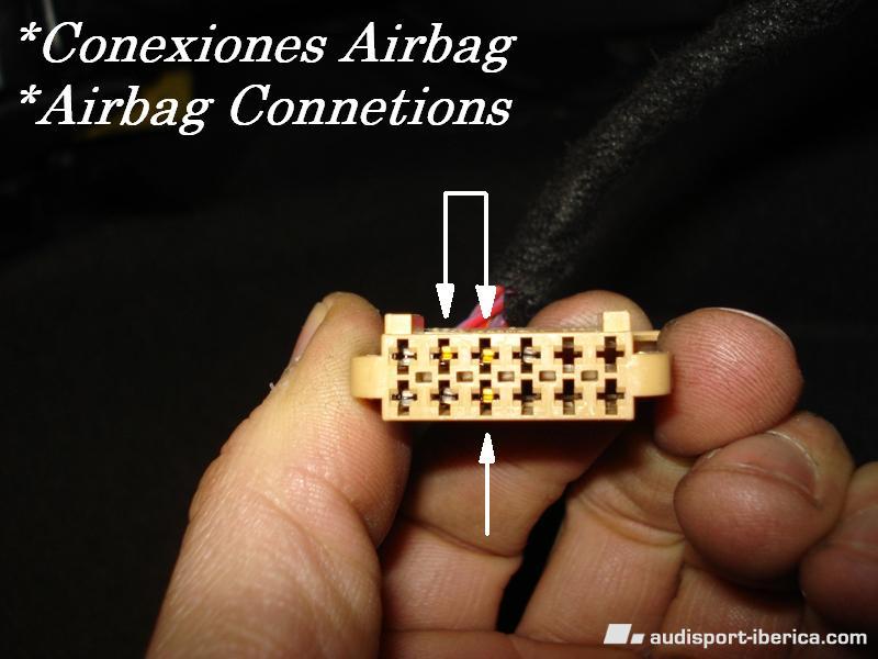

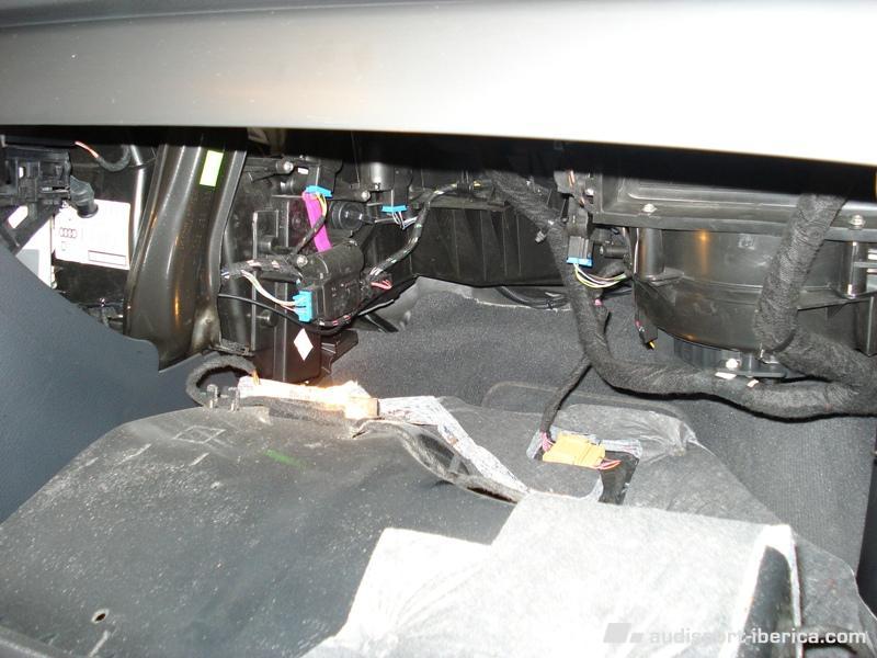

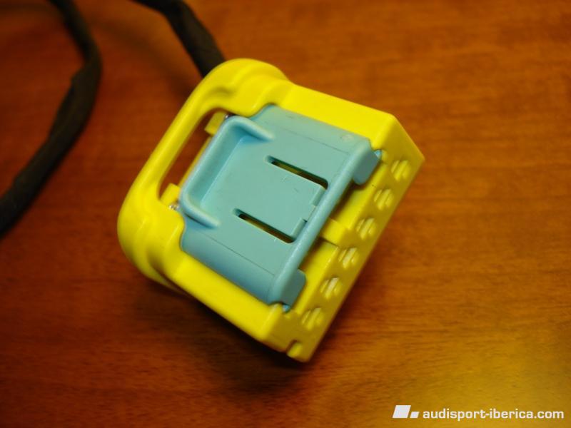

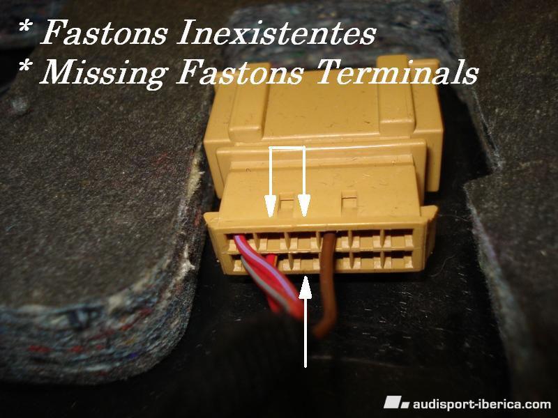

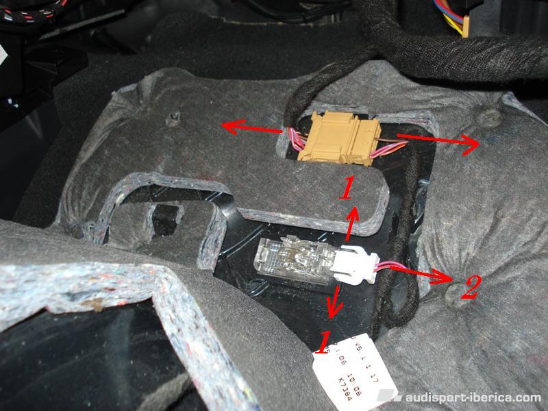

Como podeis ver en el conector hembra del vehiculo (foto superior), ya tenemos las conexiones del airbag (en un color ligeramente amarillo), pero en el conector macho son inexistentes, es aquí donde hay que insertar los cables que vienen del conector (amarillo), pero hay que adivinar donde va cada uno. -

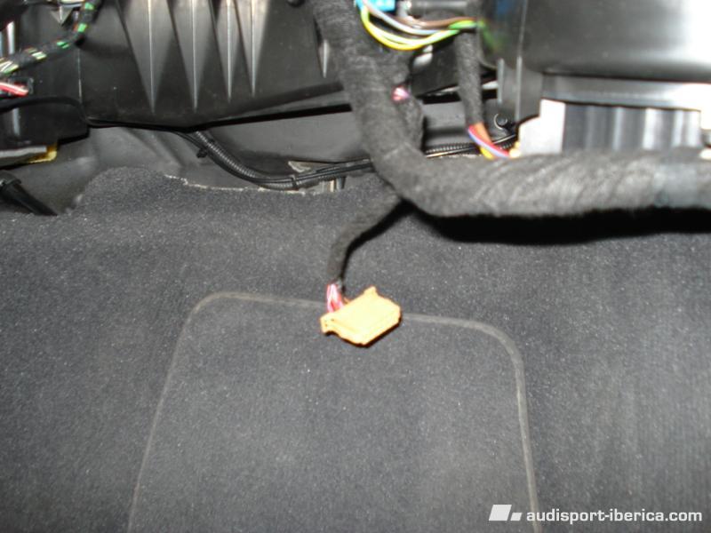

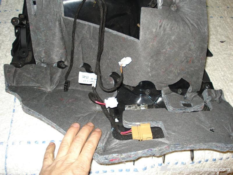

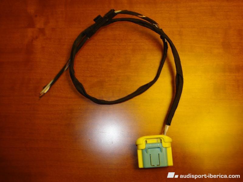

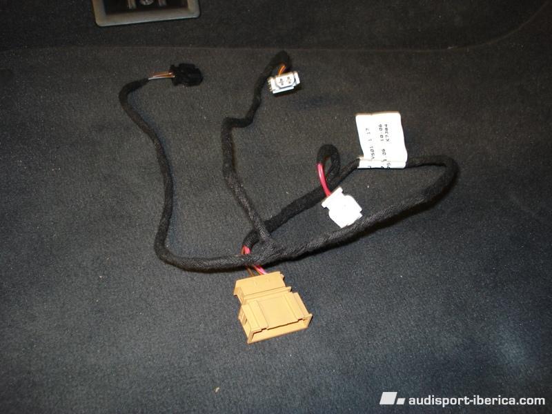

Bien en esta imagen se muestra el cableado del coche ya retirado, y como ya dije anteriormente ESTO es lo que nos venden en el concesionario, pero con el conector (amarillo) del airbag a mayores. Me imagino que mucha gente pensará en comprar este cable directamente y no complicarse mas, pero yo creo que si logramos encontrar a donde pertenecen los 3 cables que vienen del desconector de airbag dentro del conector marrón, pues el chollo ya estará hecho, otro cosa sera luego enrredar con el vagcom (si es que hay que hacerlo) -

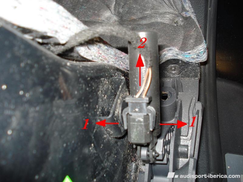

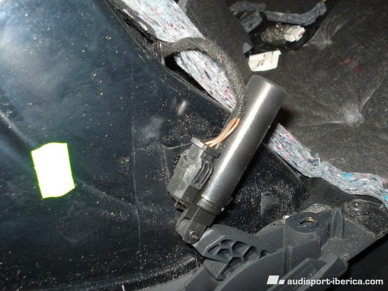

Para retirar los conectores del alumbrado, hay que abrir un poco las patillas y luego retirar el conector hacia atrás. -

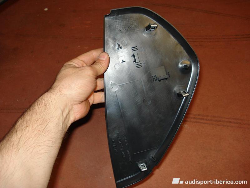

C_B_M responde a C_B_M de discusión en Electricidad Audi A4 B6/B7

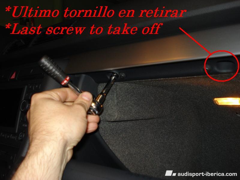

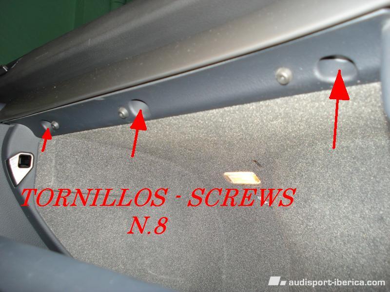

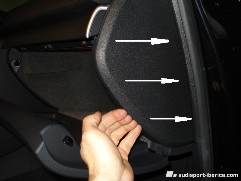

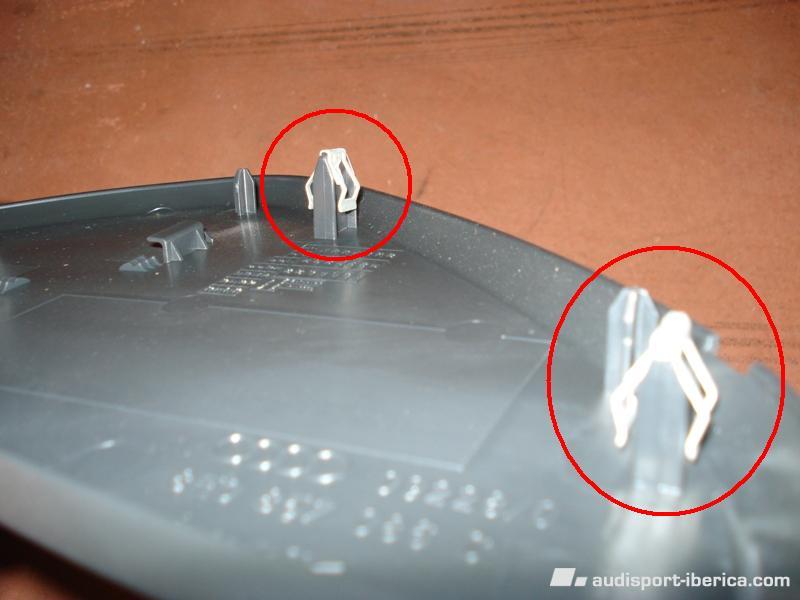

Esta tapa sale con la simpre fuerza de la mano, aunque también se puede utilizar un destornillador plano. Para ello existe una ranura en la zona baja de la tapa para insertar el destornillador y hacer así palanca hacia afuera. En la siguiente foto muestro las grapas de sujección de la tapa. -

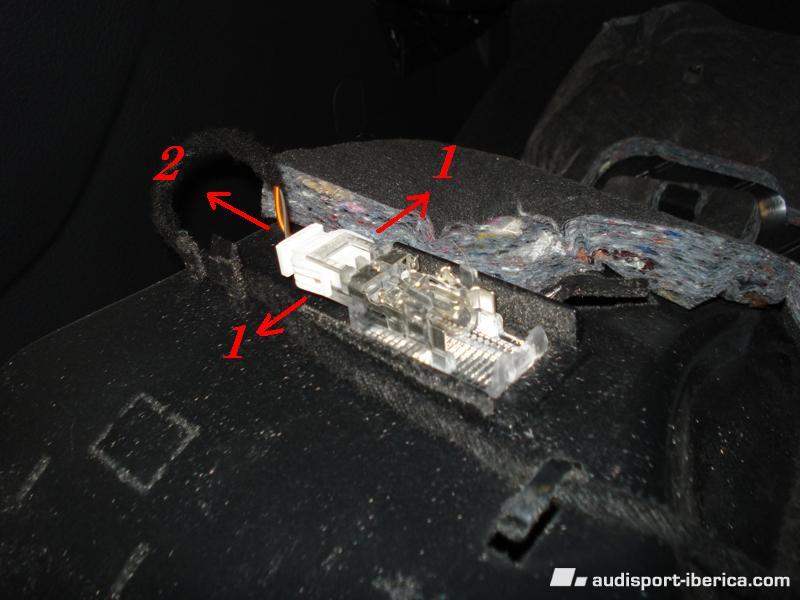

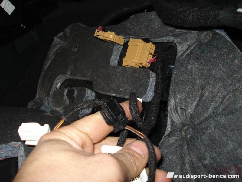

Si os encontrais con este conector teneis que saber que para "desenchufarlo" hay que retirar hacia atrás la pieza verde o de lo contrario no saldrá el conector. -

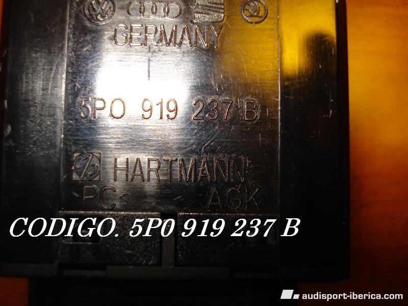

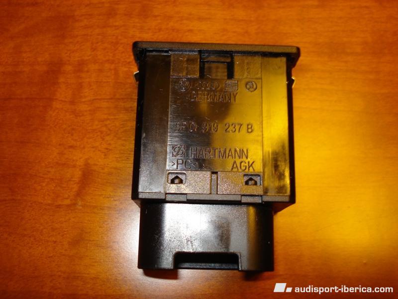

Este es el conmutador original en cuestión para el Audi A4 B6-B7. Tengo que decir que seguramente exista algún otro modelo de coche (Seat, Volkswagen, Skoda) que lleve un conmutador similar. -
