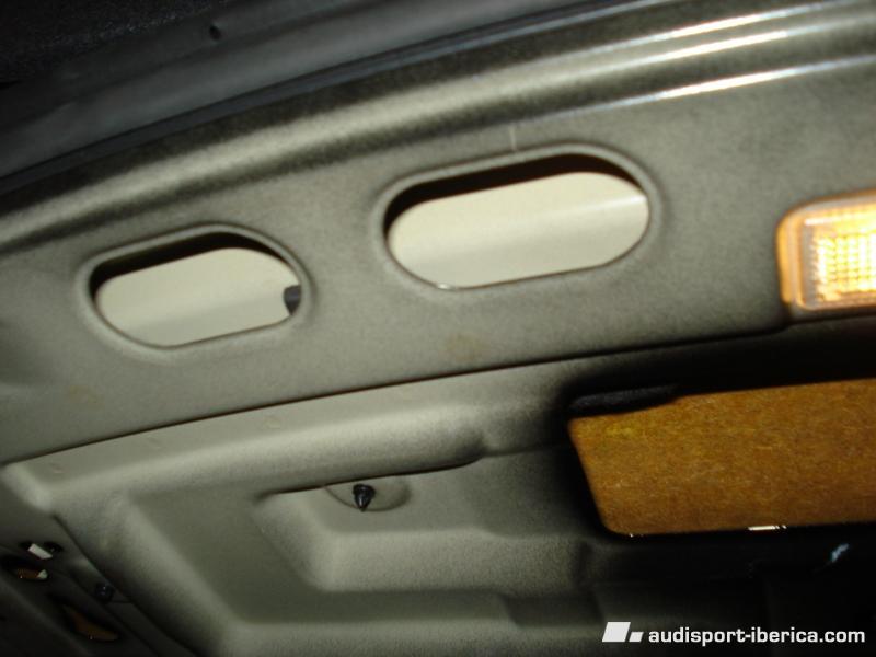

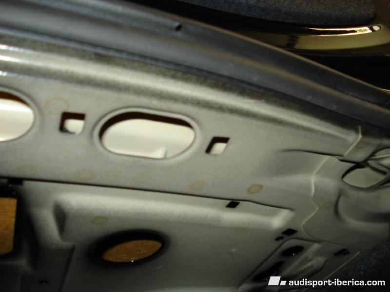

Correción, son techos iguales, además ya encontré los agujeros (cuadrados y redondos) entre cuadrado y cuadrado no hay 11 cm (solo unos 8) y ente agujero redondo y redondo si que llega a los 11 cm -

A-campos en los agujeros que mencionas estos ganchos no encajan bien, es decir, la parte plana de lo que se supone que tiene que estar en contacto contra la chapa no hace buen contacto, además esos agujeros (por lo menos en el mio) están muy distanciados uno del otro y una vez mas no existen agujeros en el otro lado. -

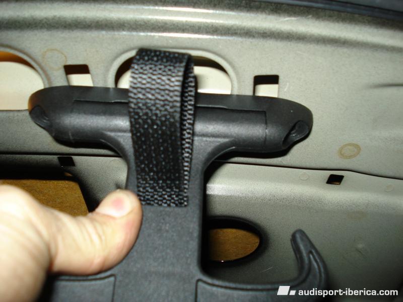

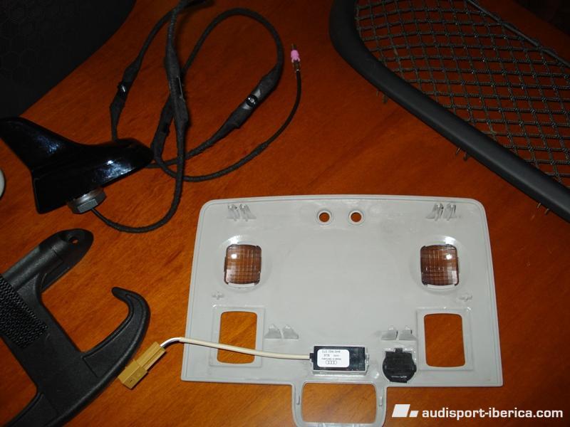

Creo que este tipo de cosas son las que hacen para algún coche del grupo VW y luego si resulta que están bien, pues la adaptan para otros modelos como los audis. Como podeis ver mi referencia empieza por 6Y5 y las otras por 1K5 ninguna de esas referencias pertenecen al A4 o al A6. Seria interesante saber la distancia entre agujeros de una de los ganchos. El mio en concreto tiene.: Distancia entre agujeros 6Y5 867 615 QTC = 11 cms (medidos con calibre) Distancia entre agujeros 1K5 867 615 = ? Fotos por favor a-campos. Gracias P.D. REPITO QUE ESTOS GANCHOS PERTENECEN A UN A6 2005 (Vamos de los nuevos) -

Negativo, que va que va, parecen pero no tienen la distancia correcta y además estos agujeros son bastante grandes (aunque no lo parezca) y estos agujeros solo están en un lado y claro falta el otro lado. Referencia ganchos.: 6Y5 867 615 QTC Creo que lo de QTC hace referencia al color de la correa textil, porque veo que también la hay con correa blanca. -

Gracias a-campos, ya sé que van el la parte superior. Yo se los quité a un A6 que tiene unos tacos blancos donde se atornillan los tornillos (valga mi rebuznancia) de los ganchos. El caso es que en mi B7 no hay NI AGUJEROS NI TACOS , además el techo es bastante irregular. Ayer fuí al conce y ni puuuuuutttt***** idea del tema. Lo que si saben es que estos ganchos pertenecen a la Skoda y que lo pueden llevar otros modelos del grupo VW, pero nada mas, por cierto en ebay.de los venden por unos 40 euros y resulta que están en el concesionario en 6 e. unidad iva.incl.. Lo que si que me mosquea es que en mi libro de instrucciones del coche te enseñan los ganchos y como funcionan, pero yo no veo donde van. Me gustaría ver fotos de los ganchos in situ y quizas algunos de vosotros lleveis los agujeros hechos de fábrica. Me imagino que los ganchos se colocarán justo a la entrada superior del maletero (entre el portalamparas de la iluminación interior), pero quería ver fotos del chocho en cuestión. Gracias a tod@s. -
